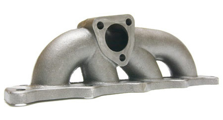

Почти задължително е да помислиш за колектор, защото оригиналния е много тесен, неможе да си навреш пръста
в него, и обикновенно в 95% от случайте е спукан...
Отделно не е мислен грам за коне и е много сериозен рестриктор.
Предлагат се колектори за елиминатор турбини, а може и да ти направят, което е по-добрия вариант.
На 2860РС тавана на картата е 350кс., реално с него се вадят без проблем и без да се надува на високи налягания 280-320к.с., за повече ще ти трябват биели и друг изпускател и ще трябва да караш на налягания, които са предела на турбото. :lol:

onty написа:Да филтърна кутия ще е оригиналната като диаметъра е разширен допълнително.С колектора се надявам да няма проблеми .В чужбина е популярна турбина за болт он ъпгреид пък и такава ми изпадна така че продължаваме напред.
В чужбина тия елиминатори са популярни - да донякъде, но почти винаги им слагат нов по-широк колектор, който има съшия дизайн като оригиналния, продават се такива колектори може да провериш.
Ето за това говоря.
http://www.atpturbo.com/mm5/merchant.mv ... _Code=VVWM
Отделно заради малкия оригинален колектор турбината ще тръгва по-късно, увери се че твоя не е спукан или ако е спукан го надуйте да се види дали не изпуска.

Мерси за пожеланията.За колектора ще говоря с Венци,за мафа сензора е сток а хаусинга е с 57мм ако не се лъжа.Генерацията е неръждавеика започва на 76мм и продължава на 63мм за сега с едно крайно гърне магнафлоу.Ревизия на мотора не съм планирал за сега,защото ако го отворя ще сменя и биелите и ще е друг проект.Като цяло идеята е да се изтавани сток двигателя безопасно с минимум интервенции визуално и хардуерно и така.

Колектора е ок.Да на предно е.Лошото е нещата се забавиха понеже се наложи да си рециклирам и кормилната реика защото прокапа яко,освен това "Меднес" излизат в почивка и ще остана наи вероятно с оригиналната генерация за известно време като колата ще се кара само на ниско налягане през това време.Всичкия хардуер е накичен вече и утре или в другиден ще се прави софта.Ето и две папарашки снимки в процеса на работа направени на бьрзо :)
