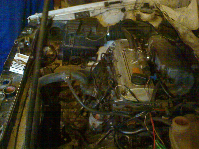

Мотора запали, но трябва да се връзва много периферия. Благодарен съм на Ваското за оказаната помощ и то толкова бързо. Имам само един проблем, че го няма ТПС-а и не знам без него дали ще има стабилен празен ход и дали въобще ще може да се види дали мотора работи добре докато си намеря такъв.

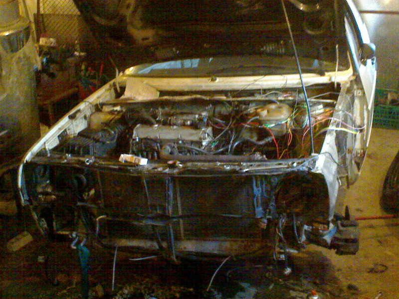

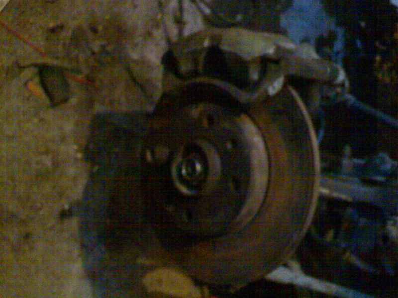

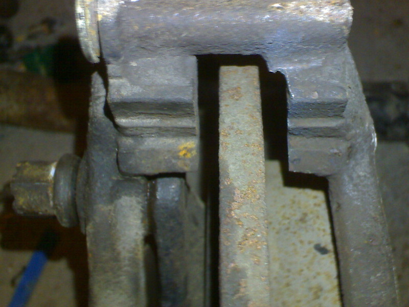

Франкенщайн се въздига, няма друга такава ..... незнам как да го нарека, но наистина си е Сбирщайн- ходи се в единия гараж каквото се намери се монтира, Днеска викам на Иван:" Копеле имаш ли джанти за 280ките(решихме да му слагаме 280мм дискове, той вика ми немам, ами к'во прайме, чакай да ида в задния двор да видя дали има нещо", и идва с едни гирлинг за 256мм, ама се оказа, че няма дискове, та намерихме 239ки и....
Забравих, че трябваше да резнем тук таме mhihi

Наистина колата е СТАРТ ОТ СКРАПА и се прави само за 1 състезание, а по-нататък ще се наблегне на истински части.
Двигателя има учудващ респонс, но още не е пробван в движение и нищо не мога да кажа за вървеж.
