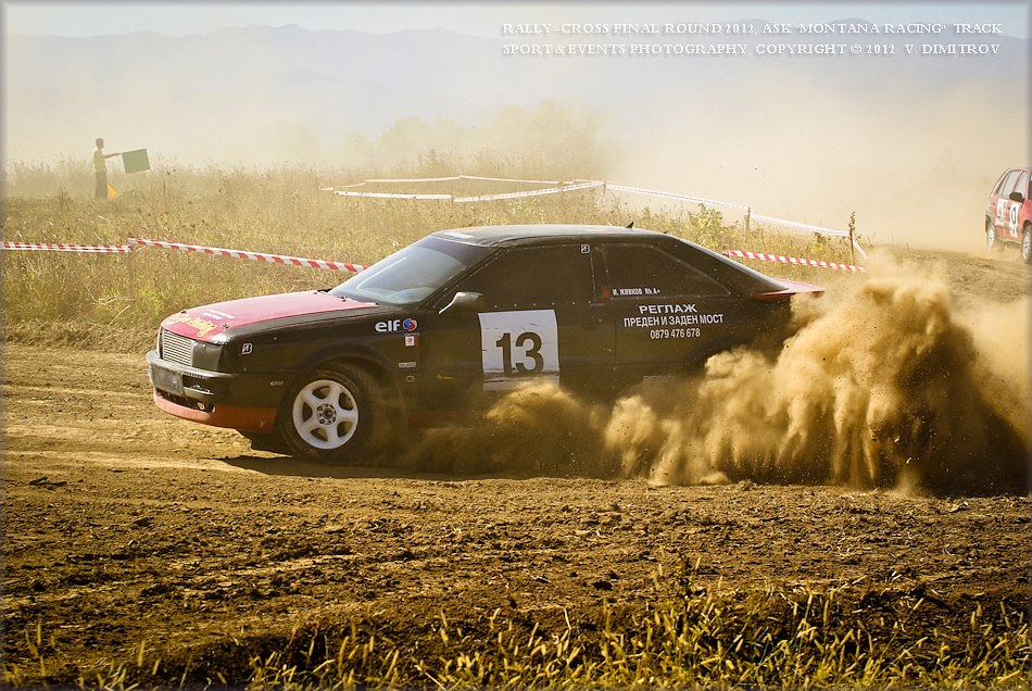

312мм диск става на 15-ки. На Аудито от снимката сме сложили такива и вече втора година караме така.

Интересни джанти ще да са :) . Нещо пилихте ли?
Malumnika
Мнения: 8
Регистриран на: Пон 07 фев 2011 21:03
Местоположение: Montana
Re: Супорти за диск 312мм - Пасат б5.5
Мнениеот Malumnika » Чет 06 юни 2013 20:27
Нищо не е пилено, само като бяхме с едни брембо-та не ставаха и затова сложихме пасатовите апарати. Иначе имаме и други 15-ки и те си стават без проблеми.

направо се хващам на бас че или джантата е 16 или диска е по малък -на 312мм посмъртно 15-ка не влиза/майтапа си е майтап ,ама канарчетата не кълват :mhihi

Дисковете са си 312мм. Свалихме ги от пасат б5.5 на който сложихме дискове 288мм закупени чисто нови, мерили сме ги 312-ки са който иска да вярва.
