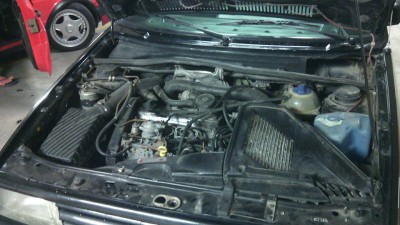

Здрашейте колеги От скоро карам джетта 1.6гтд с код на мотора сб. Колата има и интеркулер. До колкото гледах на другите колеги от форума с този мотор какшо може да постигне се навих и аз да пробшам какшо ще стане. В момента колата се кара на налягане 1.3 бара и е пусната нафта...но все още не и достига тази нафта която е пусната.Колата ш момента върви от 2500 до 3500 оборота след това започват едни големи мъкииии.....защо незнам..ако някой може да помогне ще съм мн благодарен.Нямам много голямо познание кое как се прави и ако някой може да обясни ще се радвам. Колата е с турбо ккк14.

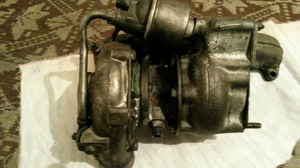

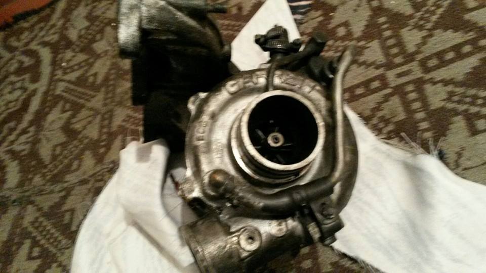

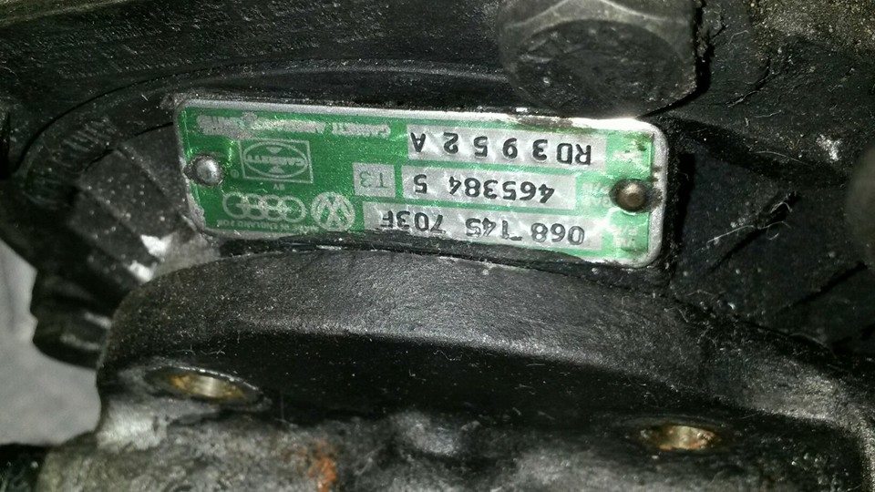

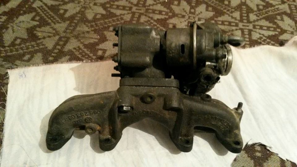

Развитие по колата няма но засега...преди седмица се сдобих с нещо което търсих доста време...през това време бях поръчал няколко пъти турбини...но все ми пращаха боклуци...и най накрая ми изпратиха нещо което си заслужава..Гарет Т3..тази седмица си намерих и маркуч за въздушния филтър..четах в една от темите че оригиналния не става и реших да пробвам..наистина не става и след извесно време се сдобих и с него..в други ден ще се слага и се надявам всичко да е ок..след това ще се мести кулера пред радиатора и ще се слага друга генерация..това е за сега когато сложим турбото ще пиша да кажа резултата...Поздравии

Според мен К14/16 е по-добър вариант от тази доста стара и умряла Т3-ка. Това, че наименованието и е Т3 не значи, че бута 300 коня. К14 се развърта значително по-бързо и има добър low end.
