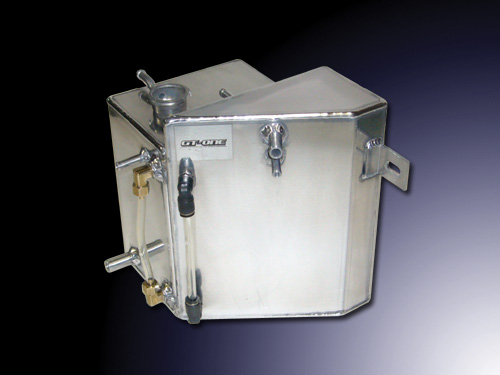

Няма кои знае какво да се коментира. Просто има кечкани, които не вършат никаква работа, такива които са класически тип с една преграда и оптимизирани с водна риза.
Пример за пълна безсмислица:
Тук е момента да вметна, че 50% от фешън "бурканите" са от този тип. Лъскаво и безсмислено, но пък евтино и се продава
Класически тип с една преграда:
Всичко което е с една преграда, с или без пълнеж спада към същия тип.
Колкото повече прегради има, толкова по-добро е задържането на масло в съда и съответно това, което отива към атмосфера, интейк или компресорна перка е с много малка концентрация на масло.
Оптимизирани с водна риза или маслена риза. Идеята е постъпващите газове в съда да бъдат загрени, което помага бензиновите пари да се отделят от маслото. Тук е почти задължително да се използва подналягане за изсмукване , така че парите да попаднат в интейка. В общия случай при атмосферки се вкарват пред дросела а при турбо мотори, пред компресорната перка. Останалите в съда маслени пари са по-тежки и остават на дъното на съда или се оттича директно към картера. Детайлни примери трудно се намират, но един-два...
Това е моя, преди да го съсека за да освободя място за други железа в моторния отсег
Разширителя за вода е пред този за кртерните пари. Водния загрява всичко и помага за изпарението на бензиновите пари от маслото постъпили в казана.
Страничните задни маркучи са за картерни пари от глава и блок а горните два са подналягане пред турбото и бензинови пари от резервоара.
Има много дискусии по въпроса за дизайн и оптимизация. Всеки които иска да научи повече съм сигурен , че ще си намери четиво.
