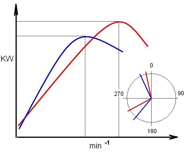

Това дали отговаря на питането ти? Само че ти трябва раздвижено колело.

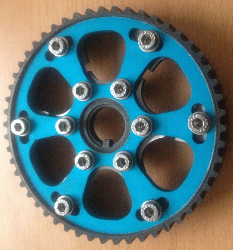

Благодаря колега не учаквах такава разлика да даде. Това на шайбата на ангренажа ли е или на изпудкателния вал? Ще съм благодарен ако кажеш и с колко градуса се мести...

Колелото на ремъка, не на веригата. Много е хубаво да имаш и на веригата, защото тогава въртиш смукателния спрямо изпускателния, но едва ли ще го направиш.
А с колко градуса - зависи от това какво друго е правено (или не) като тунинг по ДВГ. Най-точно се настройва на дино, ако нямаш под ръка - с проби (примерно 3 градуса - но преди това върти мотора на ръка да видиш дали не закача клапаните). Не очаквай кой-знае каква разлика.

След като казваш ,че ако се сложи раздвижна ролка на вала от към страната на веригата ,тогава всмукателния вал в закъснение или в предверние ще трябва да е( ясно е ,че ще трябва дино стенд за да е по точно зацепването)
