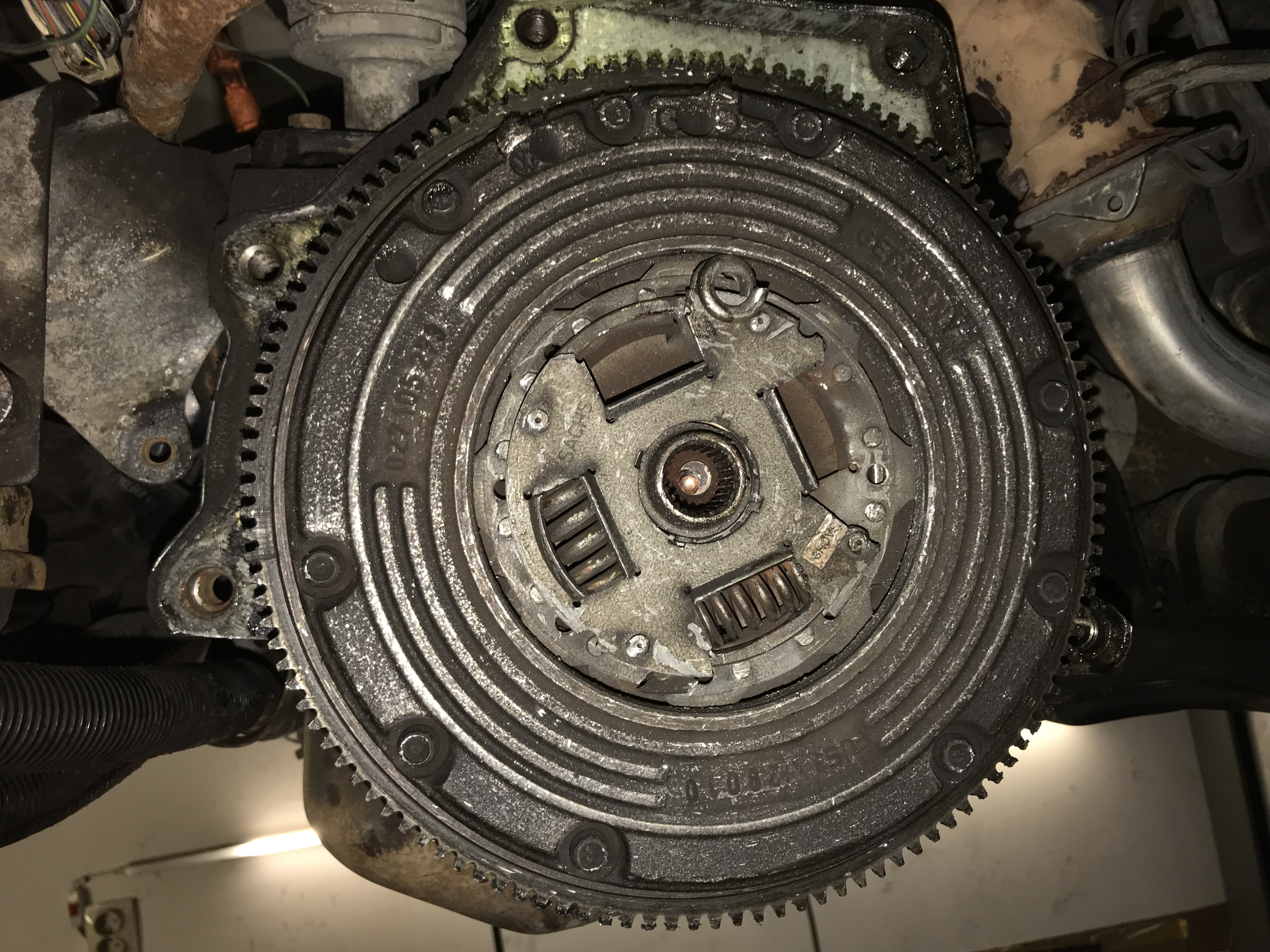

Днес RP-то счупи съединителя и свалихме скоростите.
Оказаха се 2 счупени пружини. Странно защото иначе не е износен - доста си е дебел...
Две от пружините на съединителя - счупени

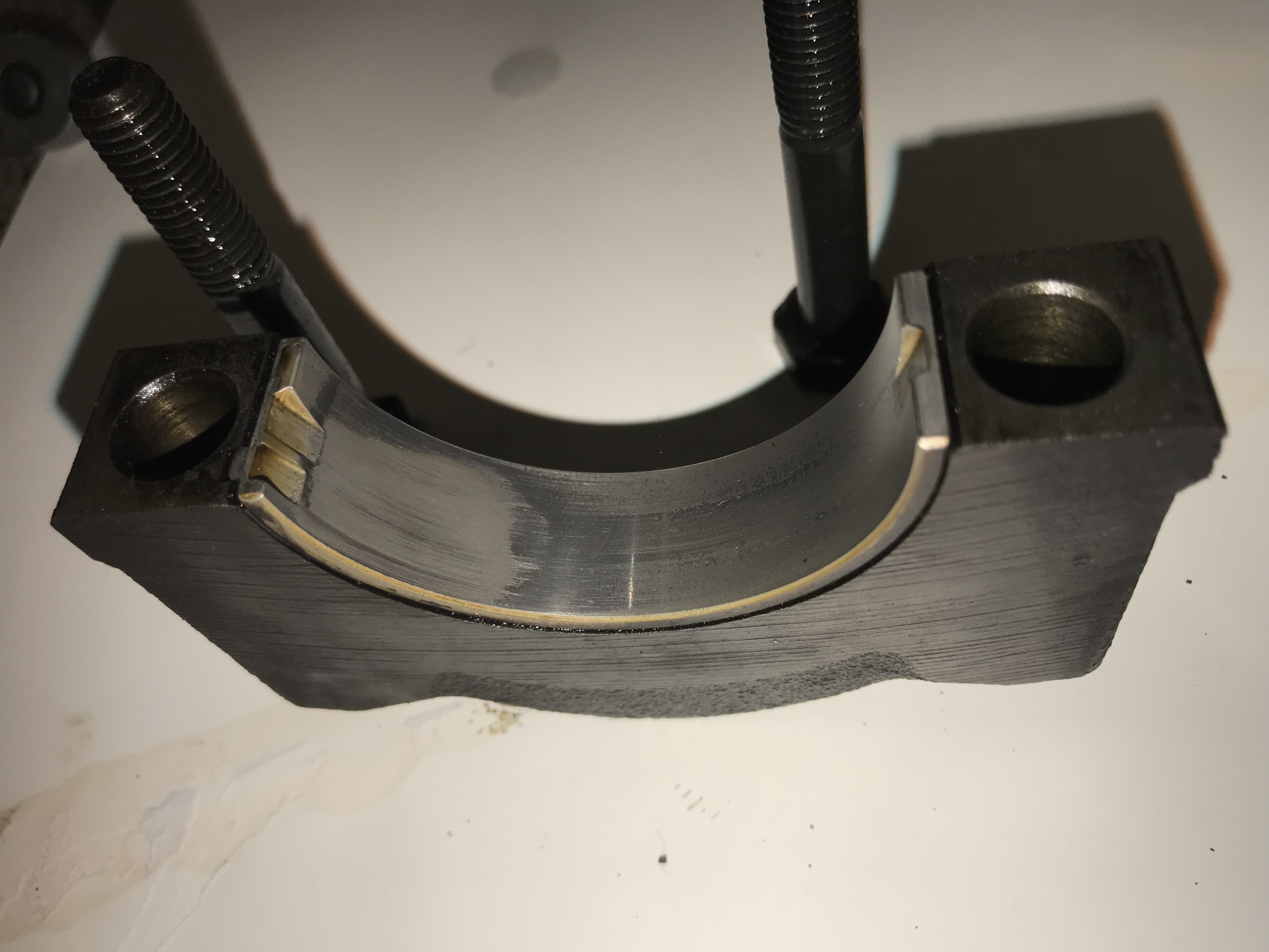

Има течн на масло от семеринга на коляновия вал, който свалих за смяна. Отворих и картера и свалих лагера на втората биела. Износен е и ще сваляме главата утре да видим какво става с буталата и сегментите, а и без това яко бият повдигачите, та се чудя какво да правя.
Биелен лагер
Проблемът идва от това, че колата работи много богато на бензин и разрежда маслото. Газ няма. Вероятно затова са се износили лагерите. :neutral
