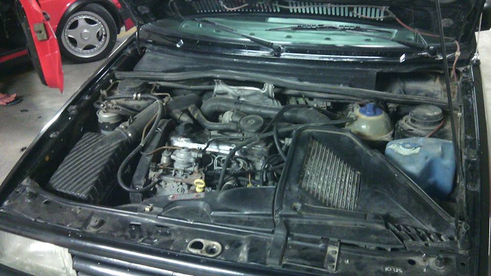

Аз мисля че кулера ми се охлажда много добре защото имам отвор точно над него и повечето пъти като го пипна е студен...а колкото до това да върви до 5000 оборота...имам едно причтелче той кара 1.6тд без кулер.. на голф две и колата му върви от 3-5500 оборота той е с гарет т2 без кулер и буустметара му откача.. показва 1.7-8бара... и направено същото което и на моята кола освен помпата ми... може ли да кажеш как си си пуснал нафта ти от помпата за да вида дали и моята е така.. ето я и колата... благодаря поздравиии

Гарет т2 е неефективна след 1,3 бара,ако ще и на 2 бара да я надуеш нищо не става.Има огромна разлика между вървене с Т2 на 1,5 бара и к24,повярвай ми

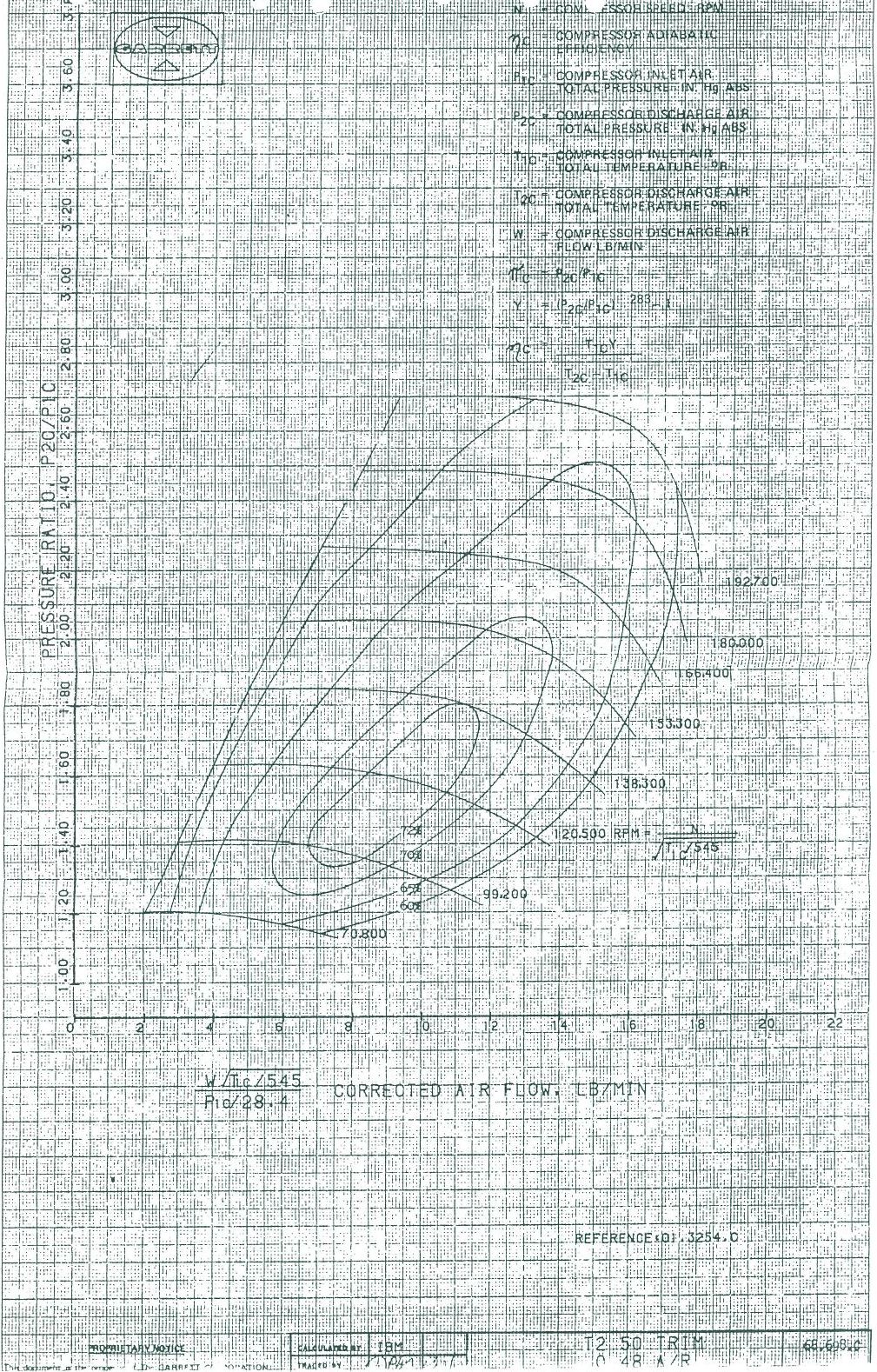

Дай компресорна карта на т2-ката и ще ти кажа до кога ти е ефективна и до кога започва само да бута топлина и нищо друго. Силно се съмнявам над 1.5 бара да има някаква ефективност тази турбина.
Ето малко от архивите и като гледам нагоре няма никой :)
don hose
Мнения: 568
Регистриран на: Сря 28 юни 2006 15:14
Re: Засилване на джетта гтд
Мнениеот don hose » Чет 23 окт 2014 16:19
Конкретната турбина Т2 е неефективна дори и при 1,2 бара. Компресорната карта не е за Т2 монтиран на 1.6тд.
Реално Т2 за дизел е доста по хилава от това, което е на илюстрирано на компресорната карта.

Ми тази приключва на към 1.1 като гледам. Смятай ако Т2-ката на дизела е по-неефективна за какво иде реч..

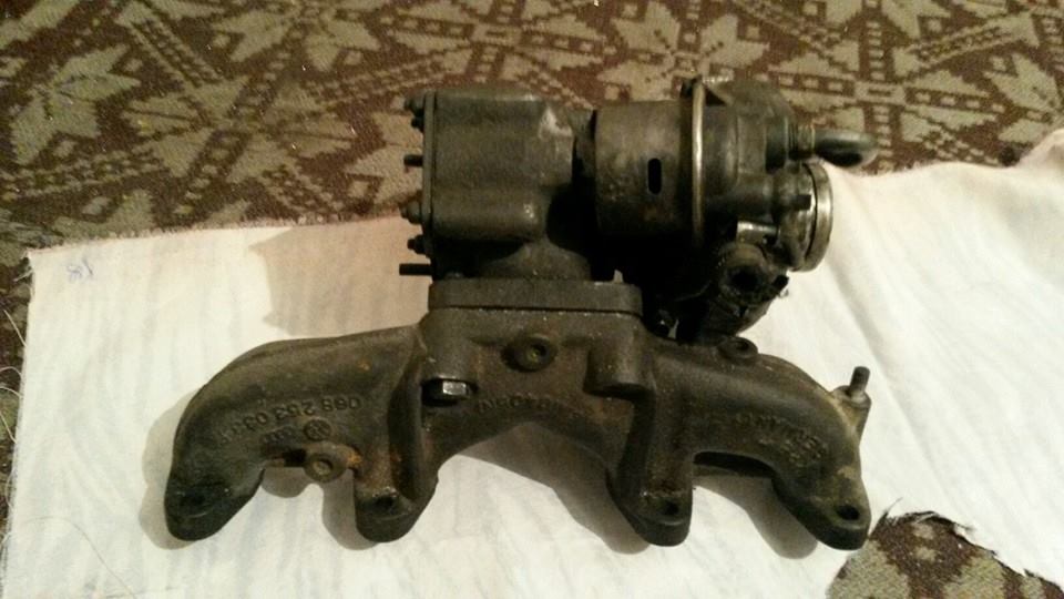

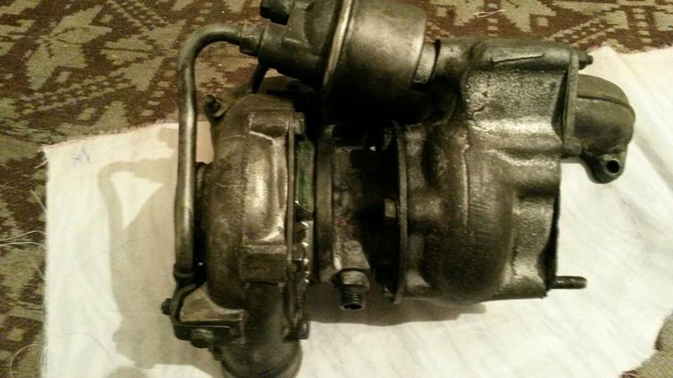

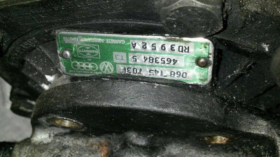

Развитие по колата няма но засега...преди седмица се сдобих с нещо което търсих доста време...през това време бях поръчал няколко пъти турбини...но все ми пращаха боклуци...и най накрая ми изпратиха нещо което си заслужава..Гарет Т3..тази седмица си намерих и маркуч за въздушния филтър..четах в една от темите че оригиналния не става и реших да пробвам..наистина не става и след извесно време се сдобих и с него..в други ден ще се слага и се надявам всичко да е ок..след това ще се мести кулера пред радиатора и ще се слага друга генерация..това е за сега когато сложим турбото ще пиша да кажа резултата...Поздравии

Според мен К14/16 е по-добър вариант от тази доста стара и умряла Т3-ка. Това, че наименованието и е Т3 не значи, че бута 300 коня. К14 се развърта значително по-бързо и има добър low end.
