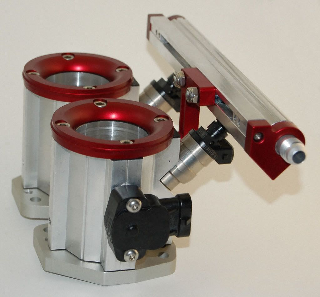

Така до колкото успявам да разбера с моя проз мозък това са дросел клапи на входящия (обикновенно къстъм меид) колектор с инжектори (или някакъв вид подаване на гориво)
сиреч .. малки карбураторчета :lol:
ето това е изпълнението без инжекторите
а това със
та .. има ли то почва у нас
как може да се направи долу горе ефективно
според Вас може ли да се направи без наличието на електроника
може ли евентуално този който ще се обади по подготвен да обясни как ще стане това :)
благодаря предварителноа
а за неподготвените изказвания има мусура и личо :lol:

Ами тез диузи е добре да ги управляваш с няква електроника :twisted:
Самите ITB-та са скъпи4ки ... стават моторджииски и т.н.
Фуниите които се слагат отпред също са скъпи :twisted:
4увал сам от хора дет са в 4ас с атмосферни ко4ини 4е само от тях нема кои знае каква фаида .... тоест треа мотора да си подготвен (сигурно се сещаш какво вклиу4ват N/A сетъпите)
С тях имало по добро настроиване на режимите на мотора ... докат с един голям дросел има само малко гас и целата гас :roll: тфа е което съм 4увал понеже не съм запален по N/A мотори за да се задълбо4авам да 4ета за тях :wink:
С прости думи не о4акваи мотора да полудее от тях ... те са по скоро за да стане един направен мотор ( валове,хедери, и т.н.) по приатен за каране в всякакъв оборотен диапазон :roll:
За тфа дет го написах не съм сигурен ... написах защо по горе , така 4е търпя критики :lol:

Ако не виждаш и тука има диузи които са електри4ески и съответно треа нещо да ги командва ... отделен е въпроса дали ще е МС или не :wink:
Ако е без електроника и без карбове ... то тогава какво ше сипва бензин ? Механи4ен не може да сипва на ITB-ta ... освен ако не им се направи пленум и тръбата не се прекара през филтърната кутия , ама в тоя слу4еи не знам къф 6е е ефекта :roll:
Защо искаш да е без електроника ? за да е по ефтино ли ?

Има почва у нас и ефекта не е малък но е ужасно скъп (от порядъка на 2000лв)ако си го поръчаш а и не си заслужава толкова инвестицията и поради това че е много скъп се правят домашно производство :D Или клапи от мотор или от малолитражка 1.0 1.1 и тн. или готови Вебери се дупчат за дюзи то и ефекта е нещо наподобяващ Веберите но тук нещата са много по прецизни и ефекта естествено по голям.Иначе няма начин без електроника :roll: Иначе ето как влияе на s2000 http://youtube.com/watch?v=XkAFTYoyK2U :shock

има ефект да, има и почва у нас...
за справка сайта на БФАС раздел планински шампионат, класиране клас Х, една астричка 2.0 16В атмосверка с ITB и електроника TDD (250 коня на мотора)

Имах си аз да няма почва....ми то по-добур сетъп за атмосверка не се сещам. Мотора с единични дросели е уникално респонсен и едва ли има по добър начин от този а в комбинация с хубаво портната глава, прилични хедърси и електроника става нещо много палаво за каране.
Масово се използват дросели от мотоциклети за тая работа като най-достъпни, но заигравката е доста.
Подобни като ефективност са двойните карборатори на Вебер и Делорто, но пък там трябва да се играе много с подбора на жигльори за да се докарат смесите.
