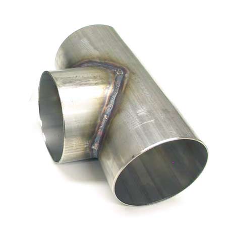

Тръбичките ги изолираш/ запушваш а дебитомера е малко по сложно....
Правиш си тръба на Т така че да можеш да вкараш дебитомера вътре и да си спазва посоката на движение, захващаш цялото някъде да не се тресе и си готов.....

не казвам да ползваш точно тази тръба, просто я правиш така че да можеш да го закрепиш на нея.....може да я направиш по дебела и да го завиеш или нещо..... измисли го за домашно :lol:
