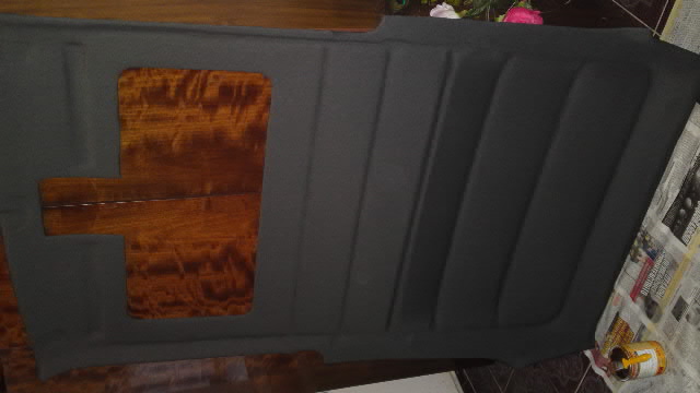

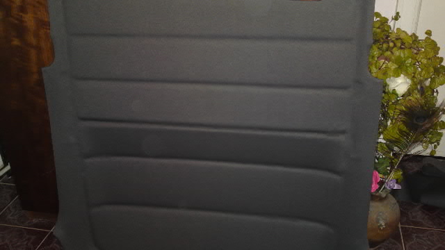

не остава много време да се занимавам по колата от работа а и вали и сняг но днес успях да залепя новата дамаска за тавана има някои забележки но предвид че кората беше станала като пазел се получи добре утре като подсъхне ще оправя и краищата
за напред ще тарся здрава кора за тавана
