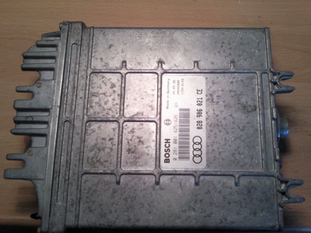

И при мен дебитомера е премахнат.Колата има клапан Н75,но той е закачен колккото да не дава грешка.А дали е настройвана по само по мап не съм много сигурен,защото съм с оригиналния демек до 1.5 бар,а карам на 2 бара без проблем.Какво,как и защо хал-хабер си нямам,но не ме и интересува много много защото хем не разбирам от мапване,хем колата върви куту рИкета,пък и имам към кого да се обърна ако стане някъв проблем ;)
Моят компютър е ето такъв.
Двигателят ми е от Ауди А4 , на голф 3 не съм гледал дали е същия.
А за това,че ще ти сменят мапа е ясно,то по принцип и така се прави,но интересно защото ще подменят този,който е в ЕКУ-то,а няма да ти монтират външен като на ПД примерно.
