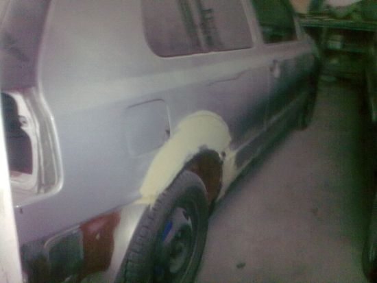

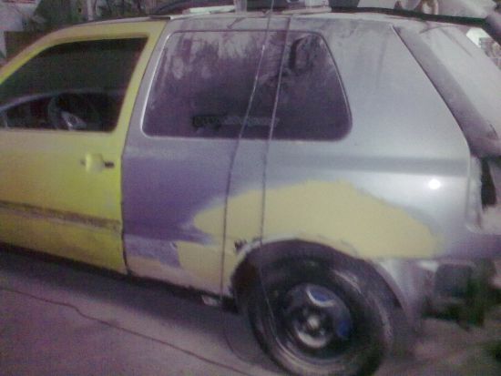

днес ходих да видя какво става с голфа бяха китнали веждите :)

Мнениеот VENISH_GOLF_3_GT » Пет 21 яну 2011 13:58
това е за сега

Мнениеот Bai Sando » Пет 21 яну 2011 17:13
Стегни ги малко тия младежи :lol:

Мнениеот Beco_ » Пет 21 яну 2011 17:24
попадна и ти на майстори,колега
имай предвид,че не е хубаво да се китва колата и да се вади на вънка или по някакъв начин да се мокри кита понеже е хигроскопичен - поема малък процент влага и след като се пръсне шприца после влагата остава и един ден като я напече слънцето след като я боядисаш започват да избиват едни точици и става грапава на пипане,а после се лупят.аз имам един калник и една врата по този начин. колата се вкарва китва и пръска основа-шприц. после може да седи и до пролеттна навънка.
само го казвам ей така да знаете понеже аз страдах венъж,дано твоята не е вадят поне дори и когато не е работят.иначе ще стане страхотно след като си се хванал.ааа и веждите прасни течен парафин през задните стопове,ако още не си го направил
да запечати да не тръгне ръжда от вътре на вънка,иначе ще се очертае кита още след 2-3 мес. и на предните калници също.виждам че са нови
Поздрави :mrgreen:

Мнениеот VENISH_GOLF_3_GT » Пет 21 яну 2011 18:09
те навън не го изкарват
аз веждите ги грудирах от вътре по заварките и с тирте 9-ки на боди са намазани после мисля да загрея масло и грес и с пищов за шигре да напръскам дет мои
