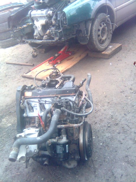

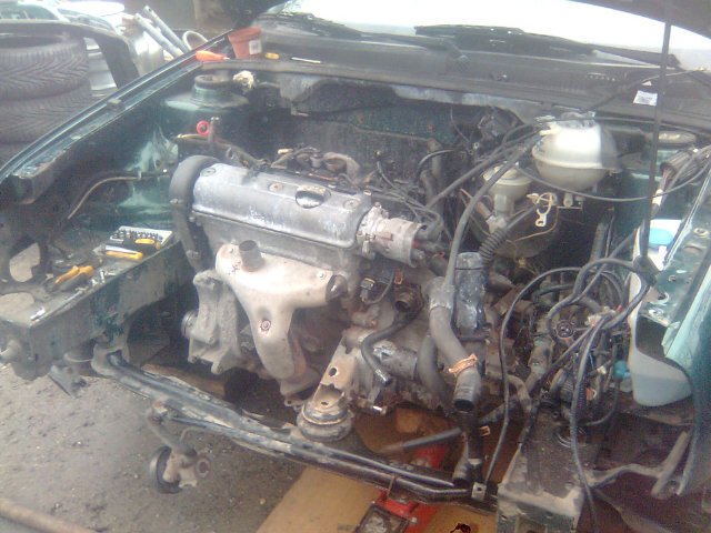

Re: mk3 dragon green 1.4 aex --> 1.8 abs
здравйте след кратко забавяне поради студеното време,успях да поработя през тези починивни дни покрай 3ти март
накратко успях да сваля двигателя и да го заменя с 1.8 абс. 90 кс,но оставих скоростната кутия от 1.4ковия с код CZA
оригиналната с която беше 1.8 мотора е CHB.Cлед извесно четене из сайта на всички теми за скоростните кутии и предавателните числа и http://scirocco.org/ стигнах до извода,че ще е малко по добре на ускорение на 1,2и 3та скорост.
естествено измуших инсталацията от 1.8то за да е вкарам на мястото на 1.4ката и имах малък проблем с хидравликата. нямам много снимки, защото абслютно всичко направих сам. с изключение на качването и свалянето на моторите и естествено за ауспусите,че ми беше нужен заварчик. това е за сега.
снимките естествено са от гсм и за това са с лошо качество
Поздрави
Поздрави

Beco_ написа:здравйте след кратко забавяне поради студеното време,успях да поработя през тези починивни дни покрай 3ти март
Поздрави
T.e. си монтирал 1.8 мотор на кутията от 1.4??? Без да преправяш нищо?
stefan4o написа:T.e. си монтирал 1.8 мотор на кутията от 1.4??? Без да преправяш нищо?
абсолютно нищо.просто вадя единия мотор и слагам другия,едисвено болтовете които се захваща скоростната кутия за мотора идват на други места, но на скоростната кутия тези отвори ги имаше.това беше най-лесната работа по голфа до сега,съединителите са еднакви и страртерите и те
