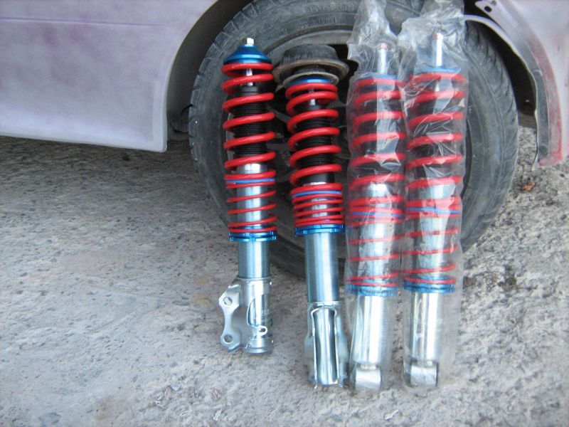

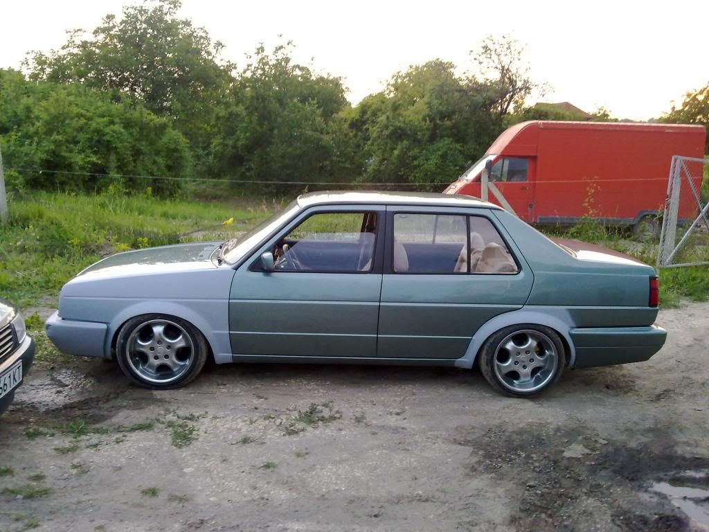

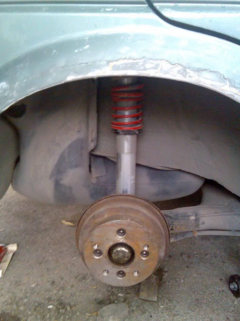

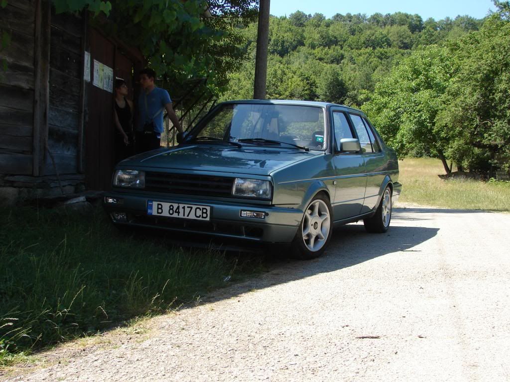

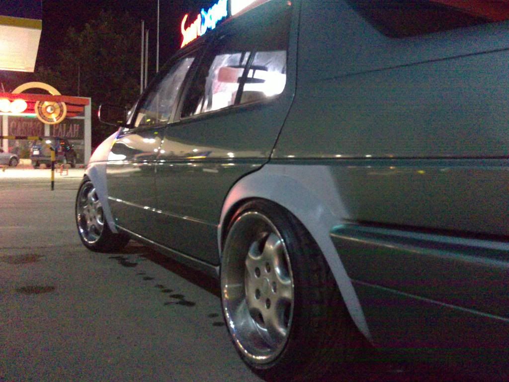

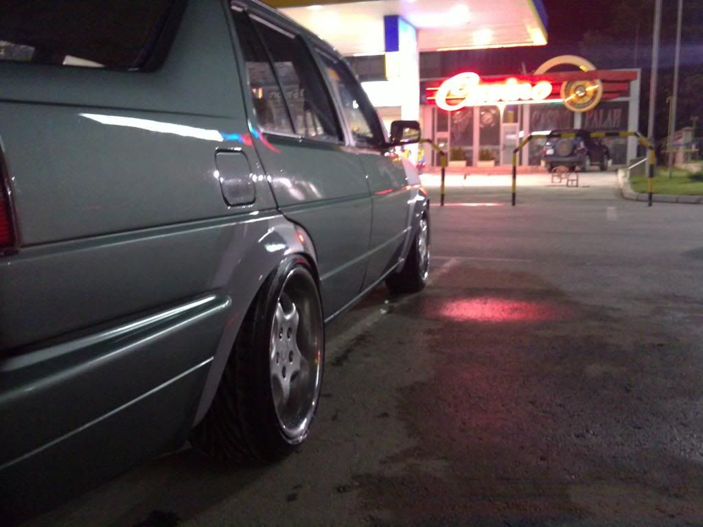

Днес продължавам с обещаното продължение на темата.След събора в Търговище вече беше време (то даже закъснях )с купуването на окачване,беше ясно че ще е койловъри и не след дълго вече имах Ta-Technix.

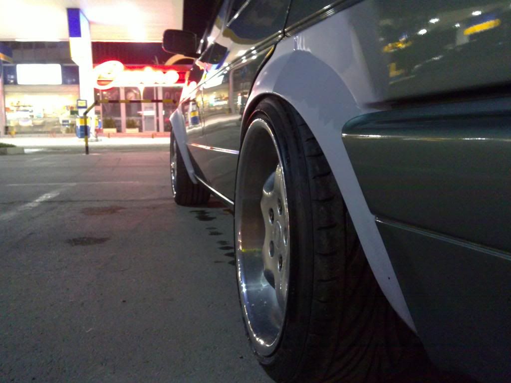

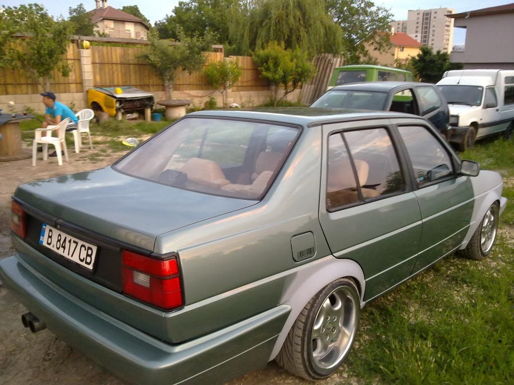

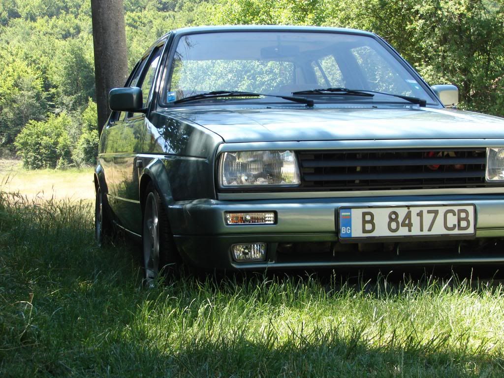

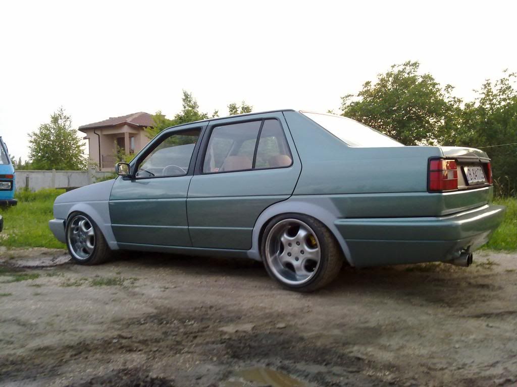

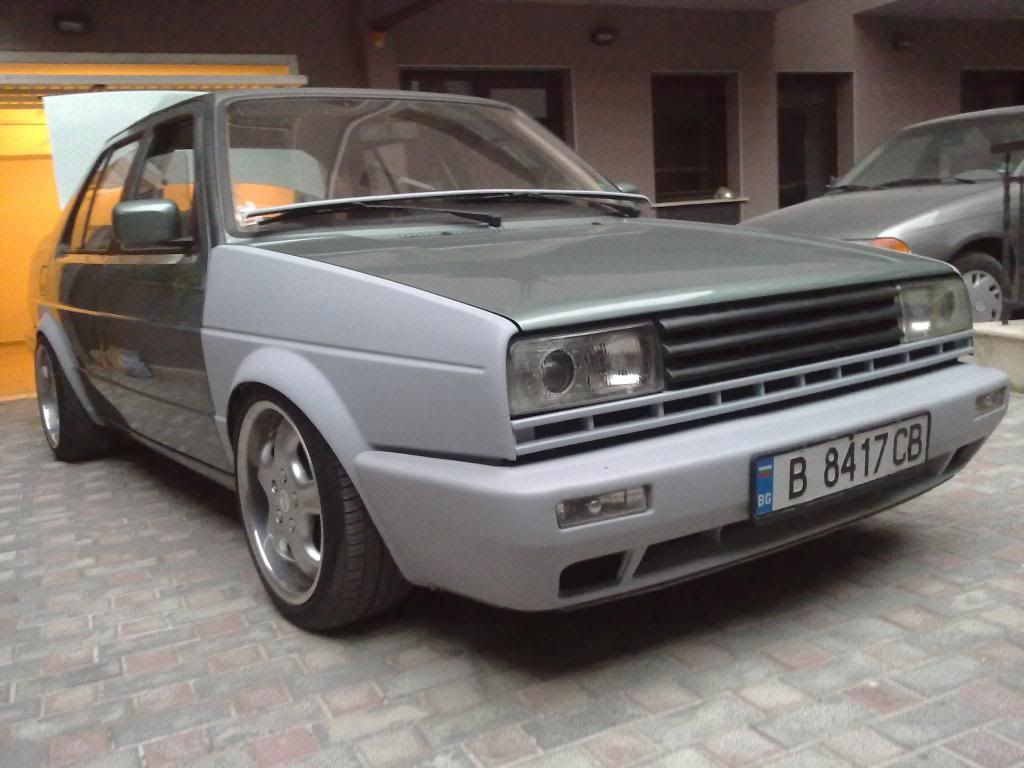

След монтирането на окачването колата вече можеше да се свали доволно за да заеме една красива стойка на пътя.Но за жалост много опираше и нямаше как да я свалим.В него период беше и събора на Елена тъй като съвсем случайно имаме къща там.Без да му милсим много много се натоварихме на баба джета и газ за Елена. Както на събора в Търговище така и на този в Елена останах много доволен с едно единствено изключение,а имено докато пътувахме към елена вечерта по тъмно малко преди да стигнем блъснахме един заек следствие на което се счупи халогена и водача на бронята :cry: .Ето и снимки от там

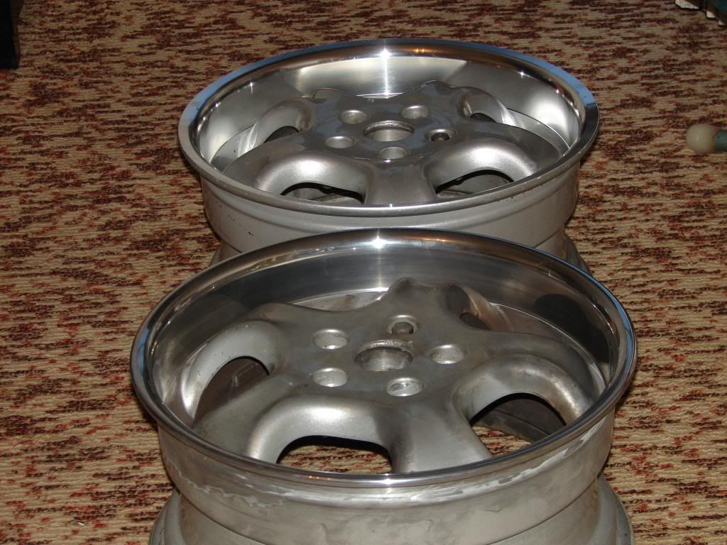

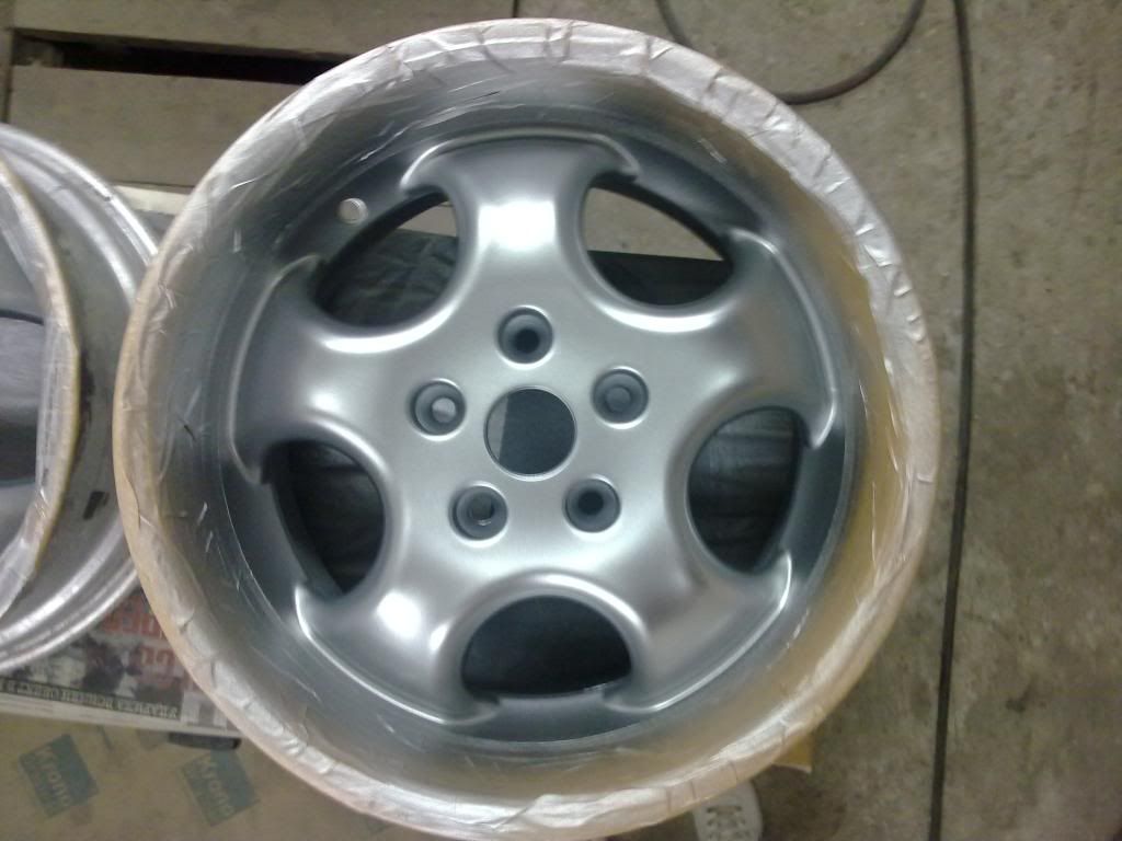

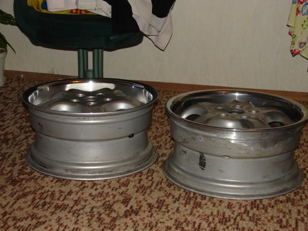

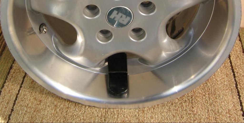

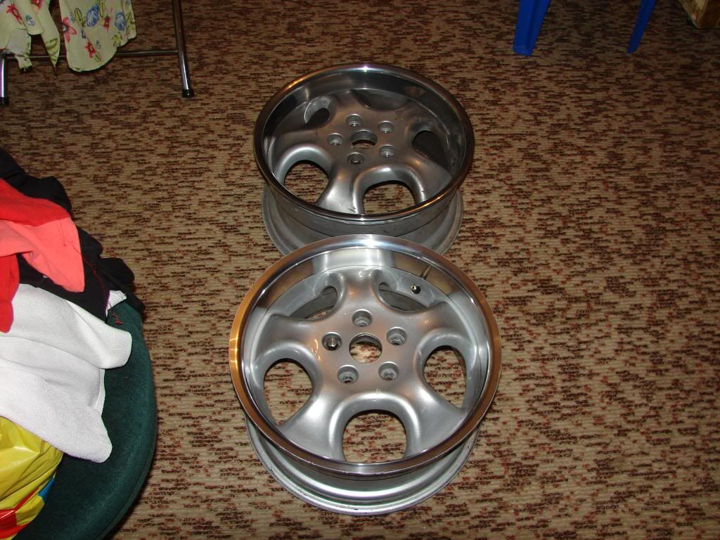

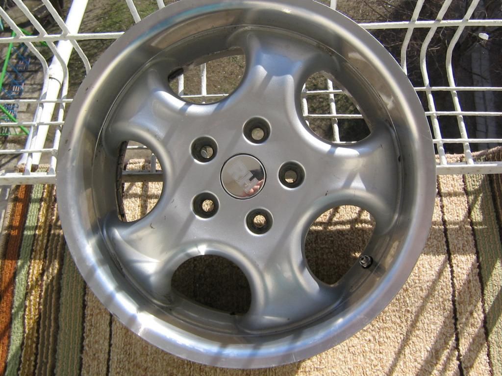

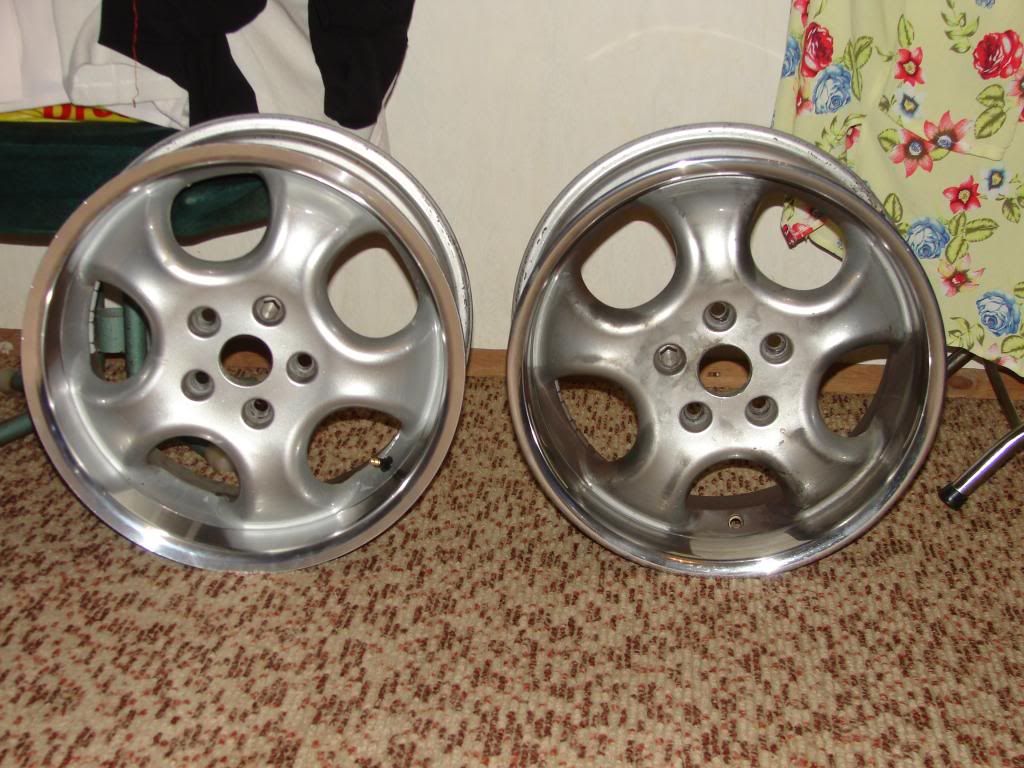

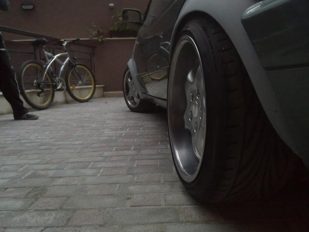

В последствие реших че тези джанти вече не ми харесват и искам нещо по добро с размер 16 на 7.5J предни и на 9J задни,по това време Пешо(alpine) имаше един комплект RH 5X112 и естествено дойдоха при мен

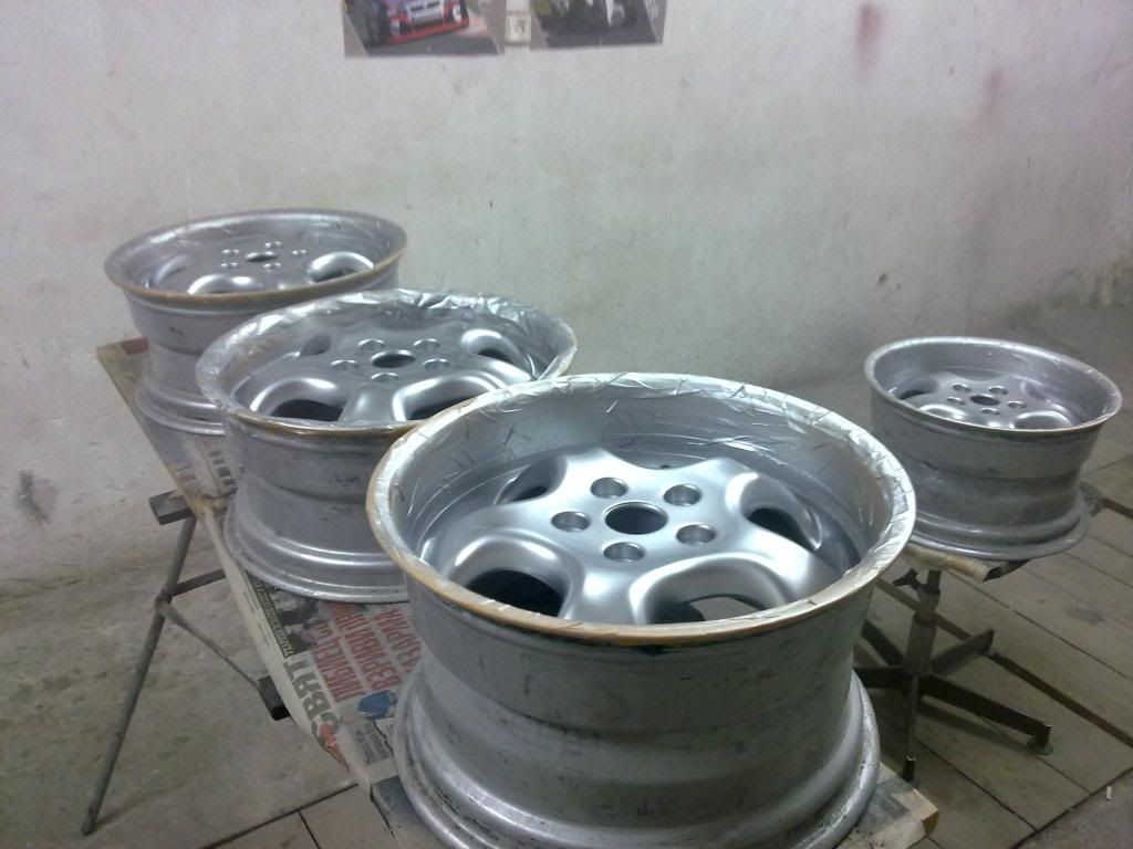

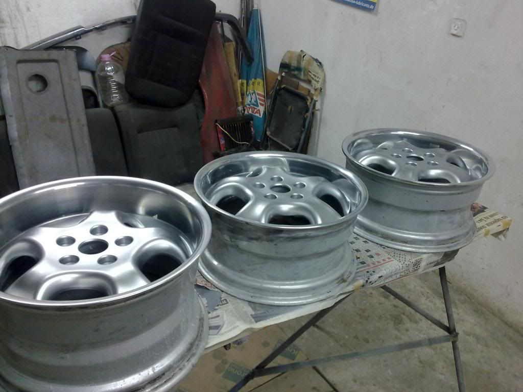

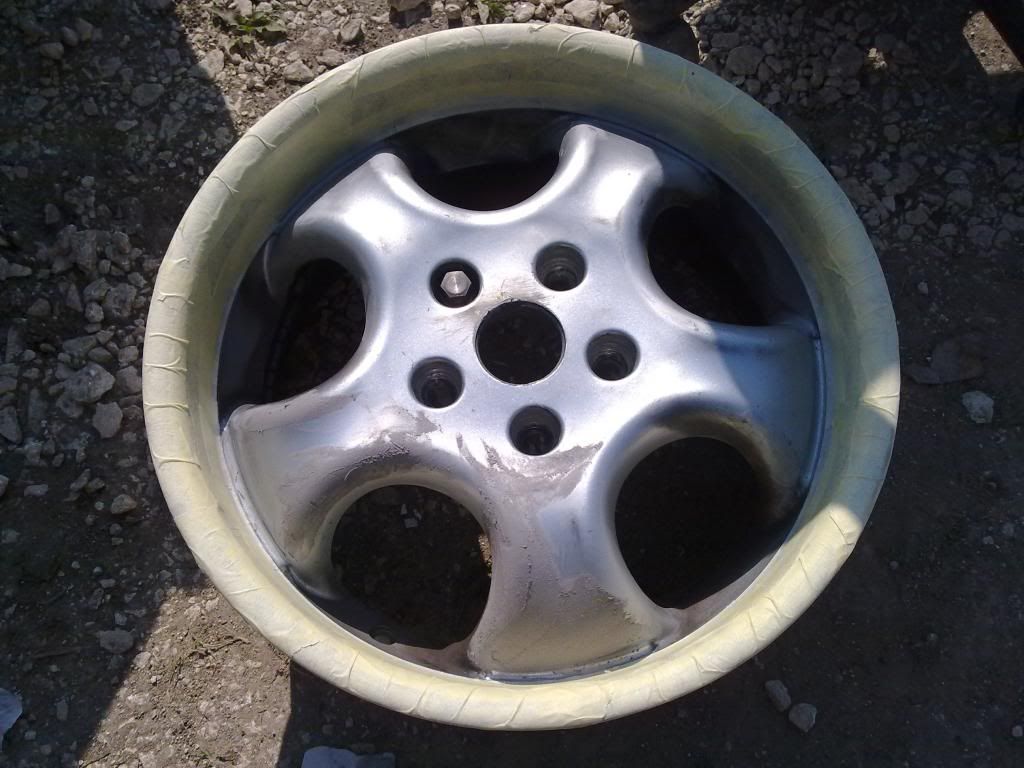

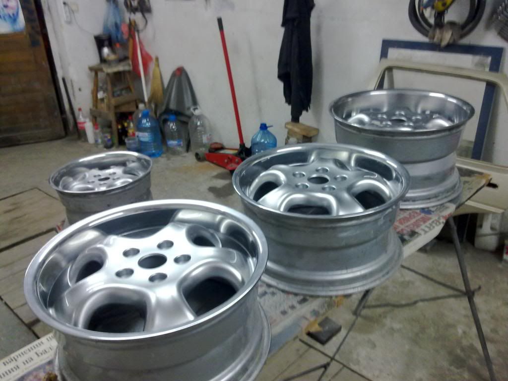

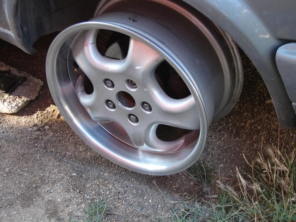

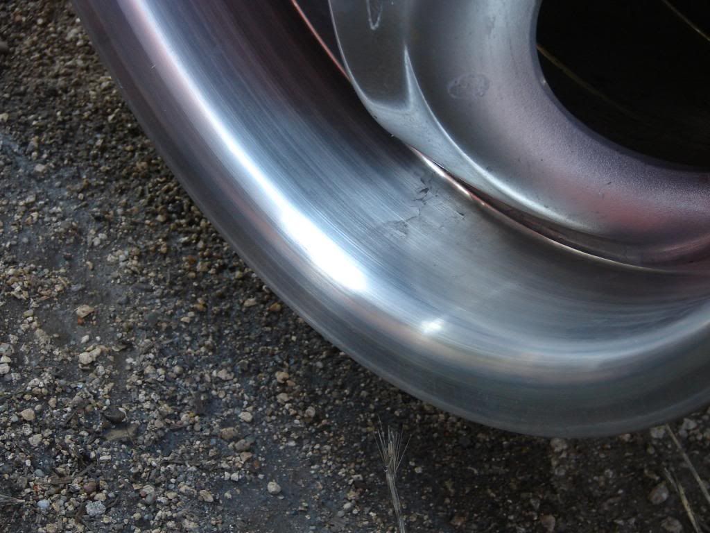

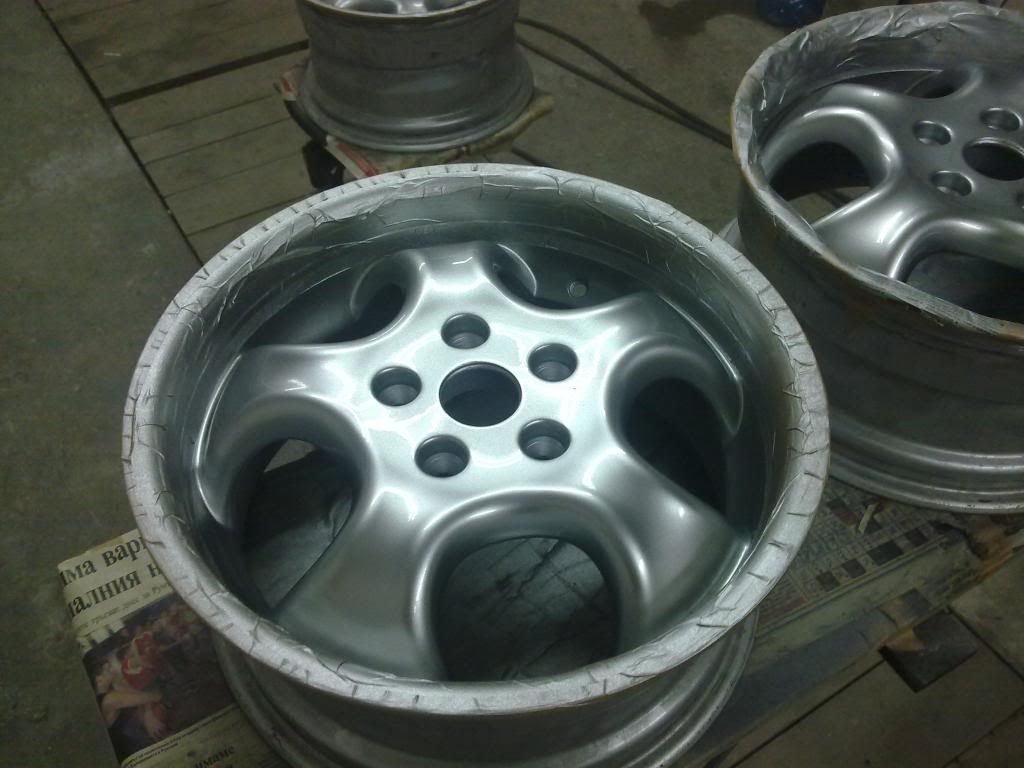

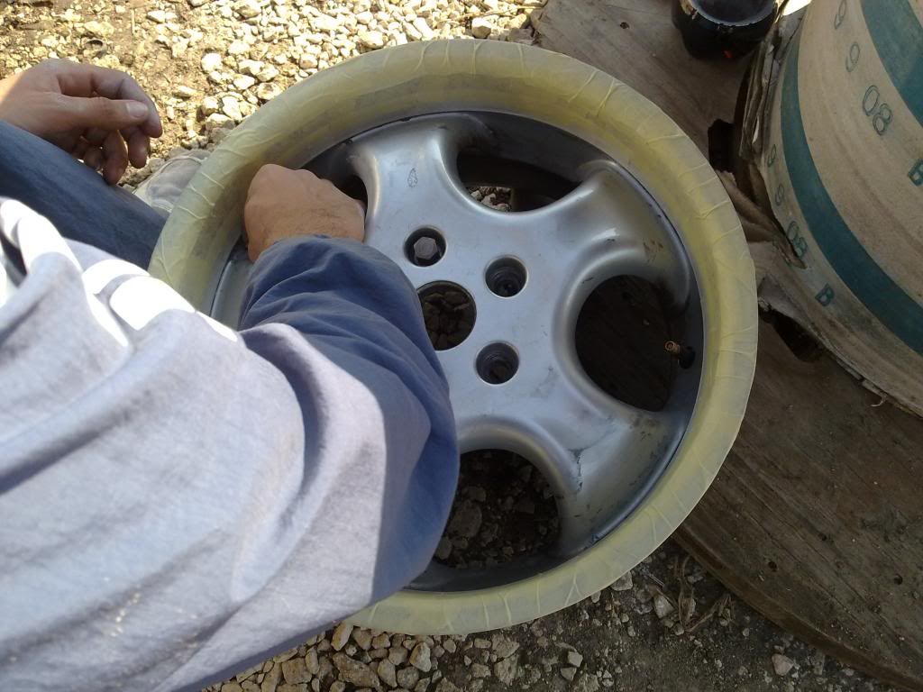

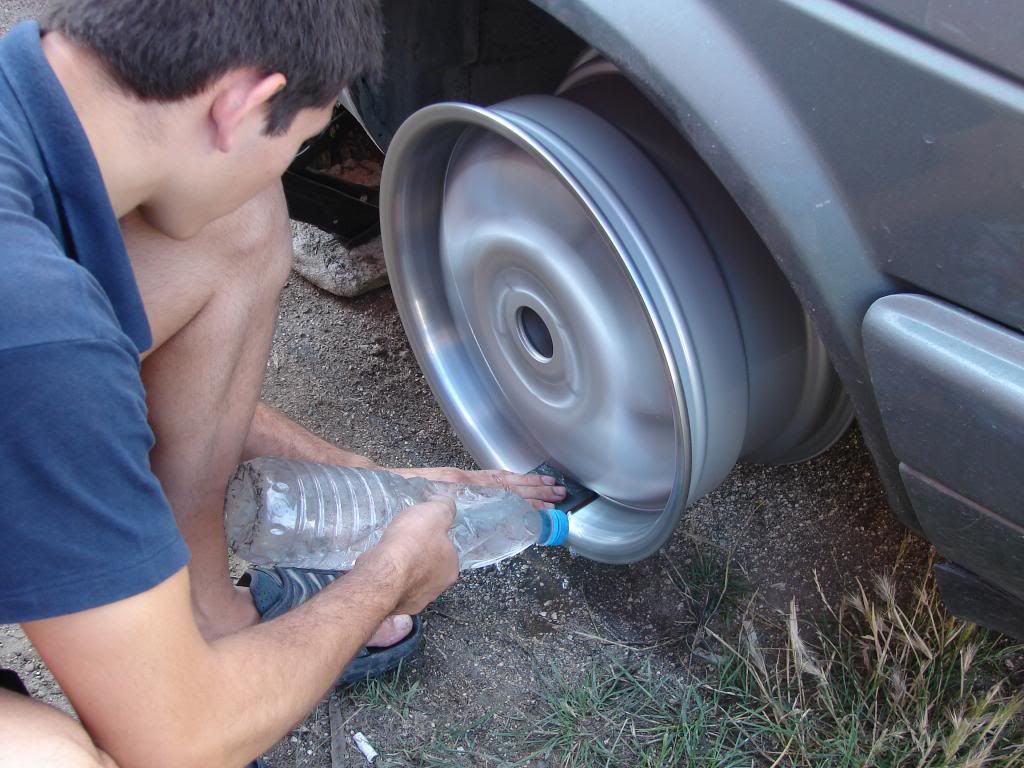

Веднага след това видях темата за полиране и нямаше как да не се захвана с якото търкане.Почна се с терминатора,след това търкане с шкурки от 240 до 2000 и накрая полиране,след като борда беше светнал останаха ребрата,след дълго чудене се спряхме на много светъл графит

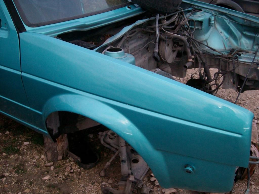

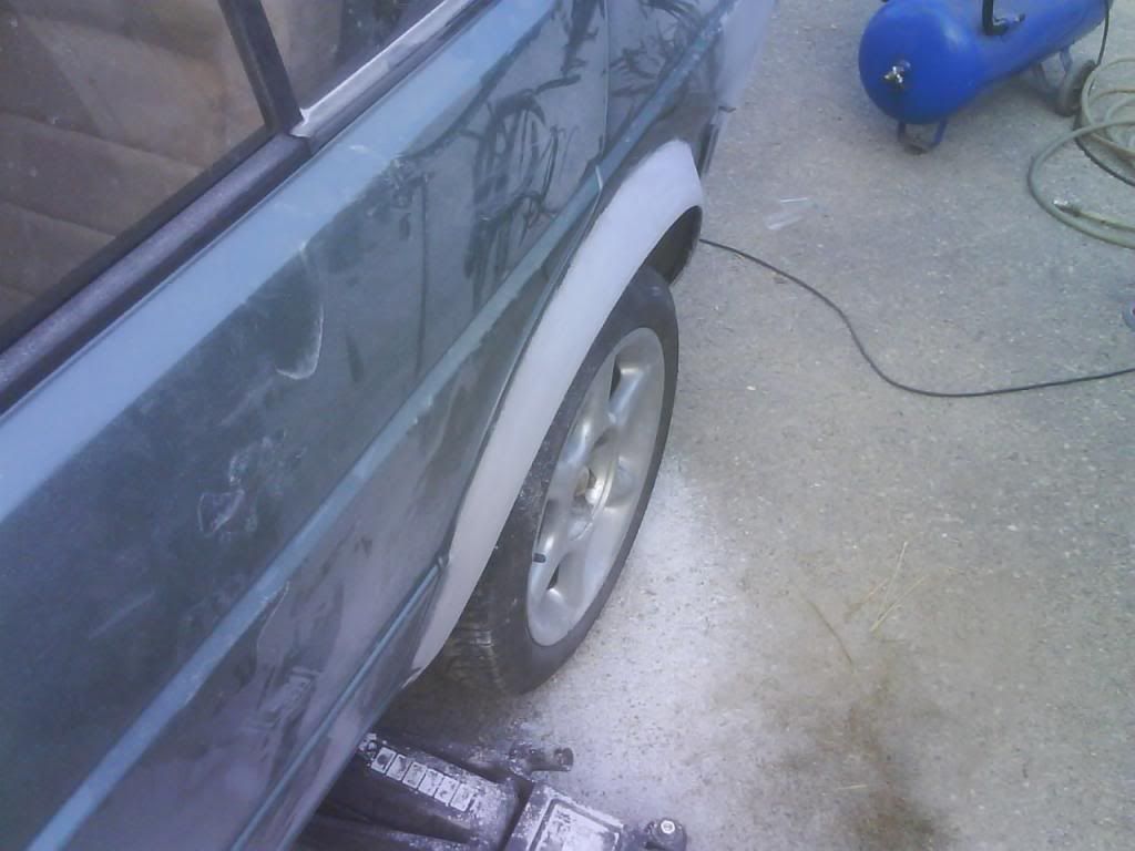

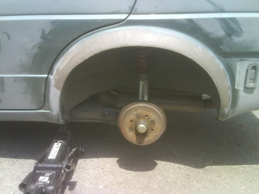

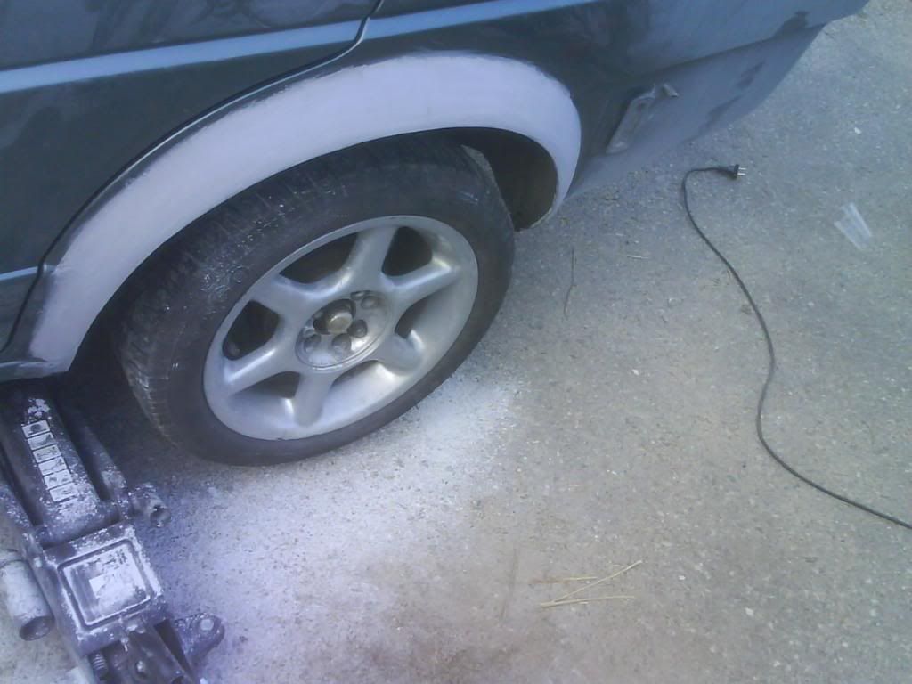

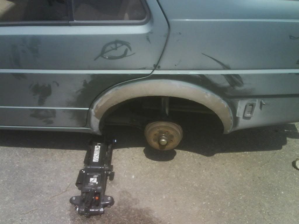

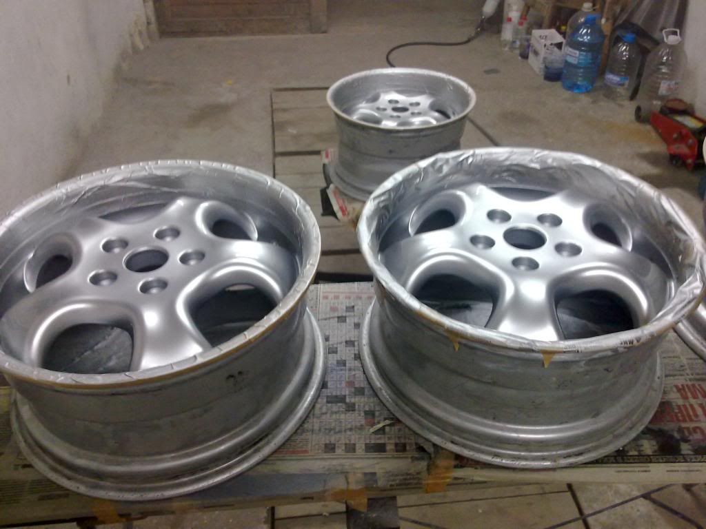

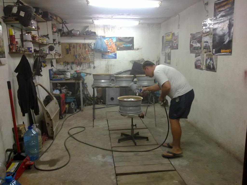

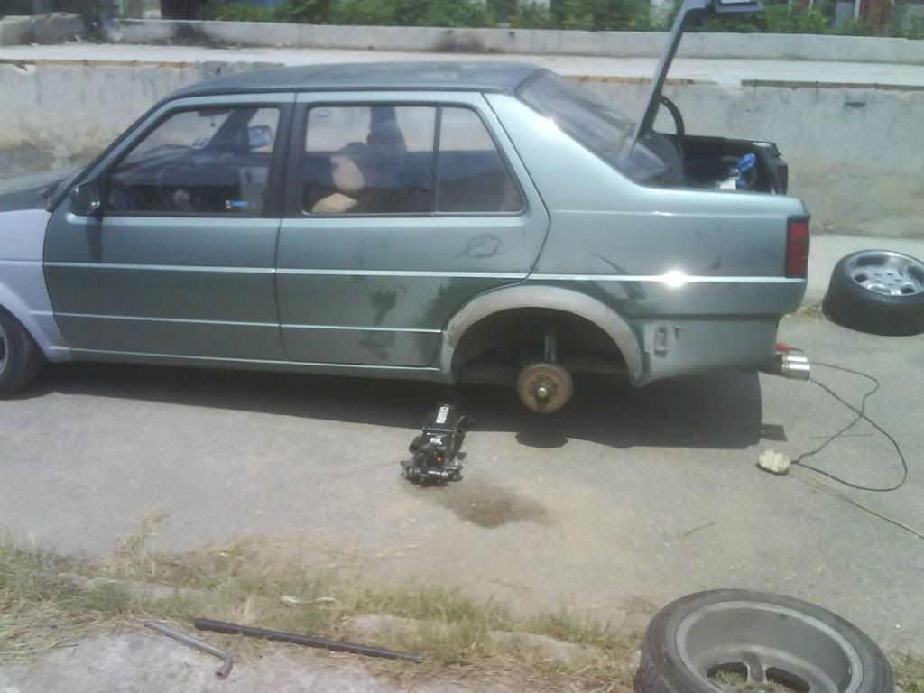

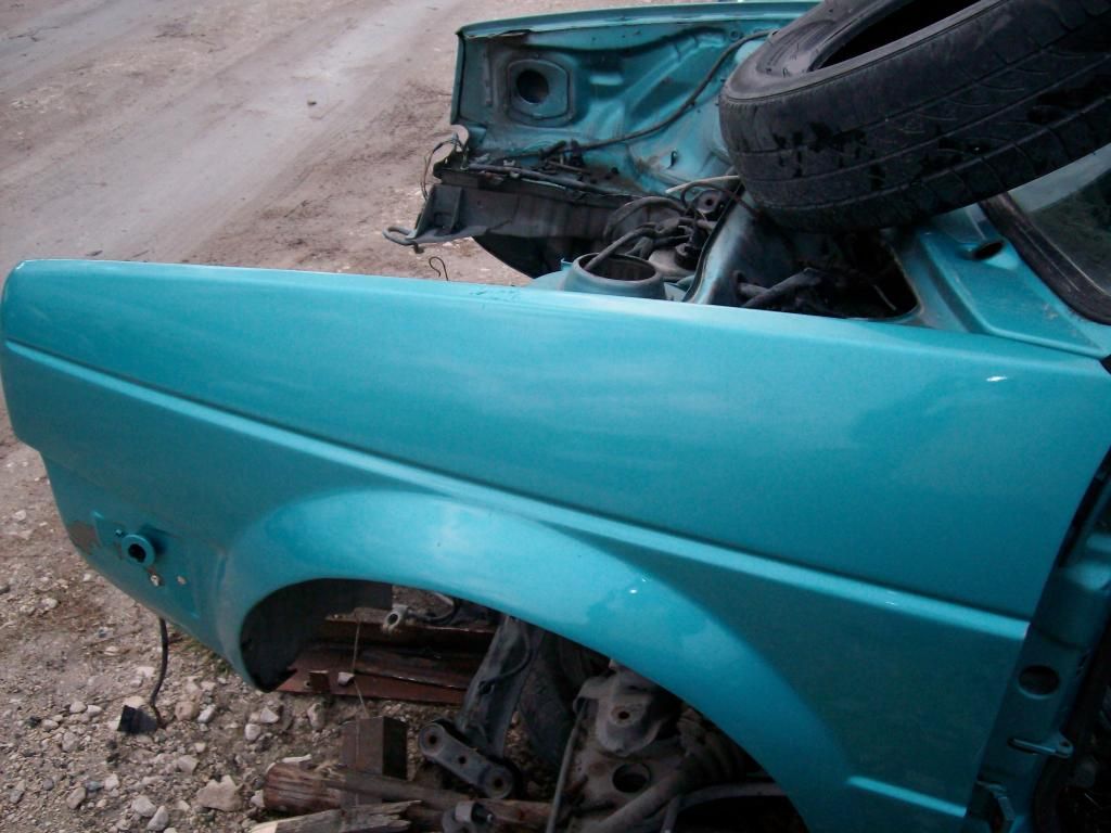

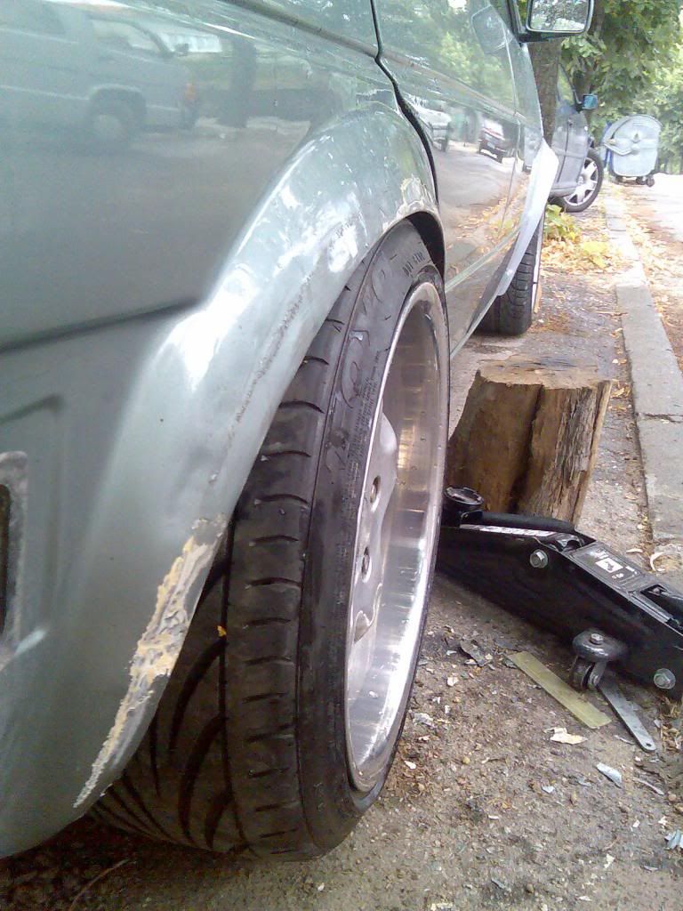

Вече имах джантите но понеже бяха 5x112 беше нужно да се свалят главините и да се разпробият на 5x100 след което да се направят преходни фланци от 5x100 към 5x112,като за отзад се реши да бъде на ет 20 а за отпред ет 25.Така вече джантите можеше да се сложат на колата,имах и окачването,остана само проблема с веждите.Които беше решен бързо.За отпред купих калниците на колегата Yori които по него време си продаваше джетата на части

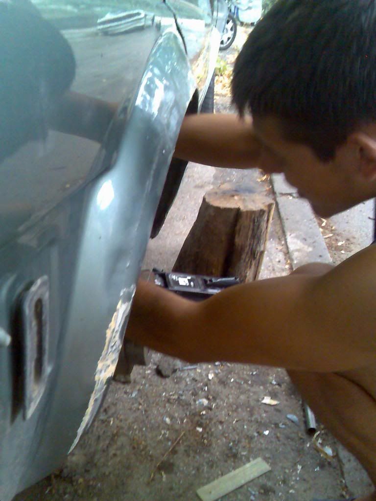

А за отзаде отново alpine помогна като даде машинка за опъване на калници,която свърши страхотна работа

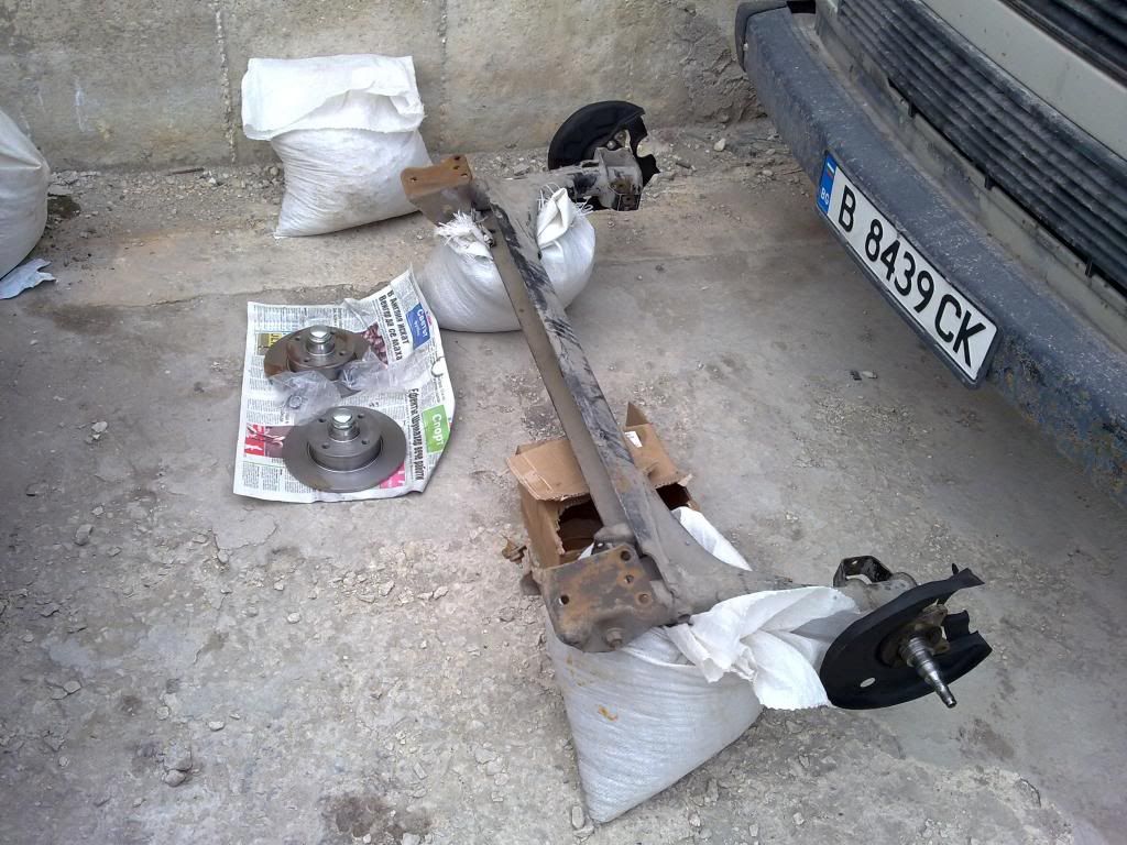

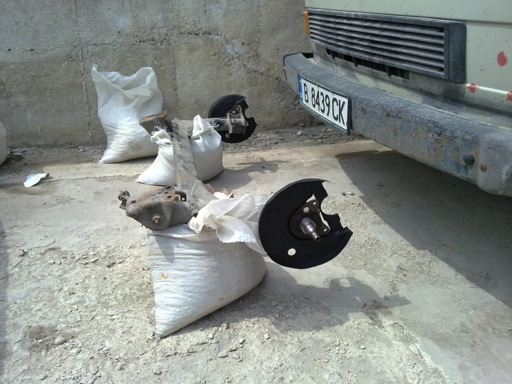

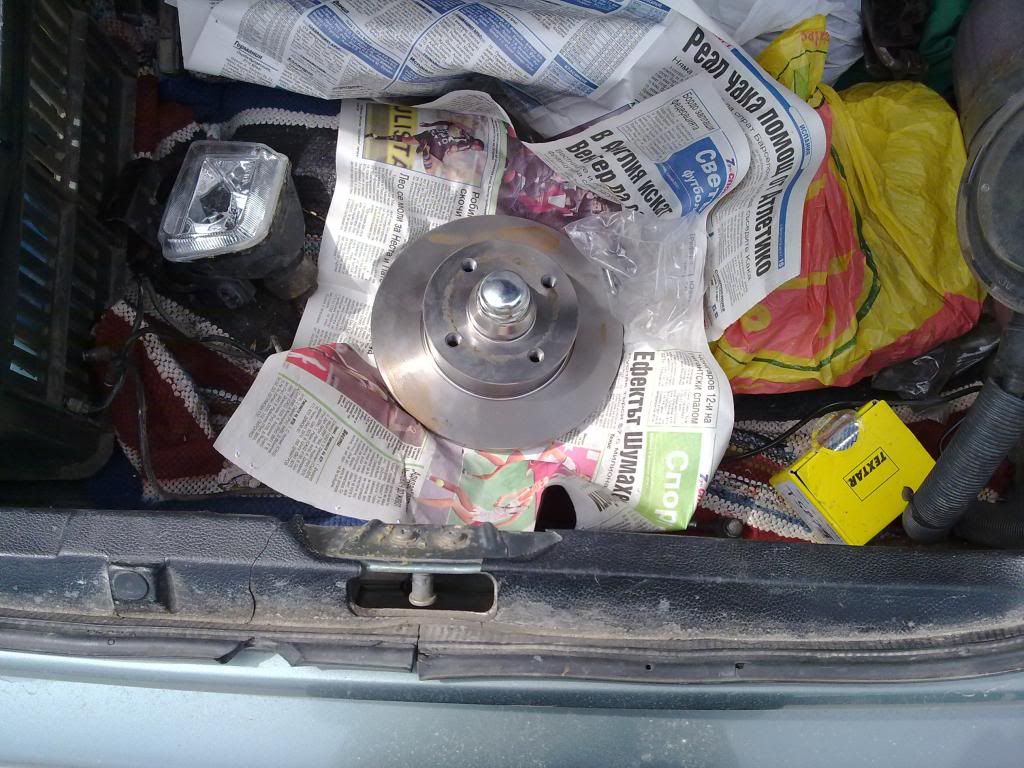

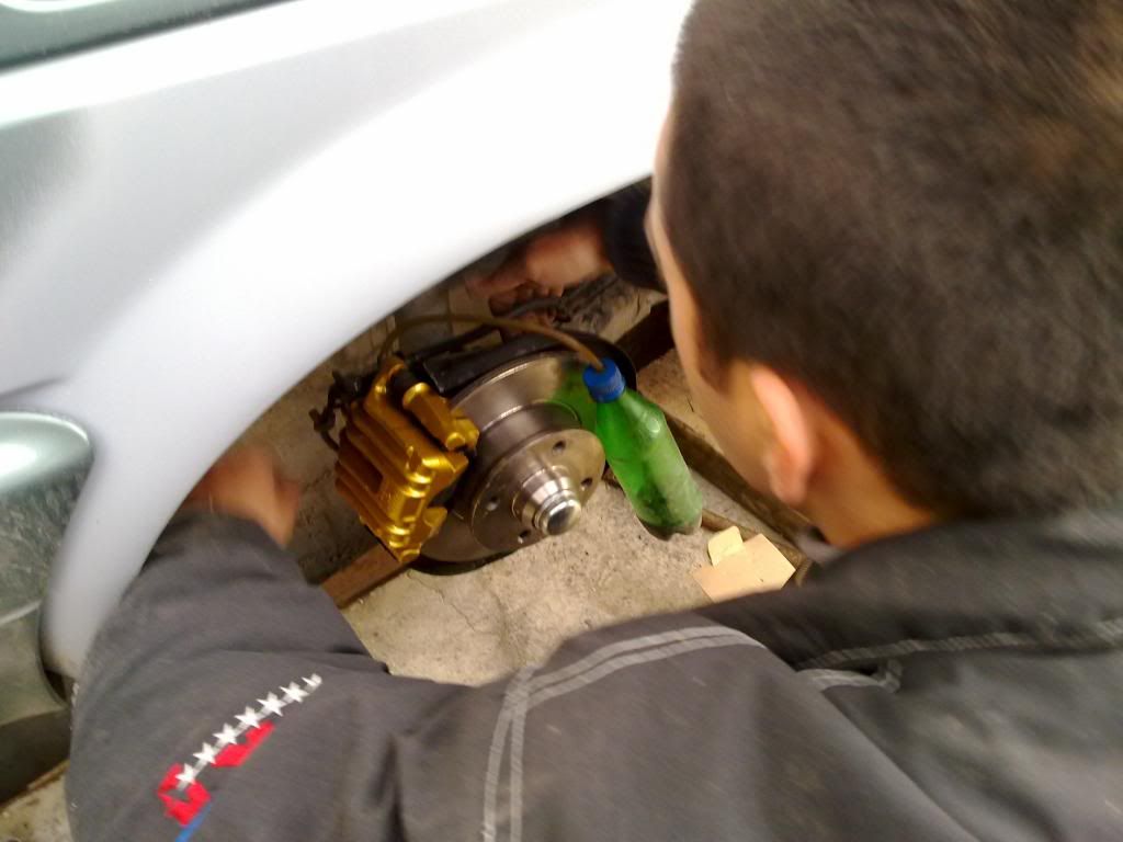

След като и предните и задните калници бяха обработени до ниво течен кит(почти готови за боя)джантите с фланците бяха сложени на колата за проба.Колата стоя така една година защото ми се наложи да изляза от Варна по работа,нали се пак трябва да има с какво да я довършим :mrgreen:.През тази година докато бях на другия краи на България се чувахме редовно с Пешо и тои осъществяваше покупките и съхранението на нещата докато ме нямаше.Купих рали фронт с всичко необходимо за пресаждането му в джетата

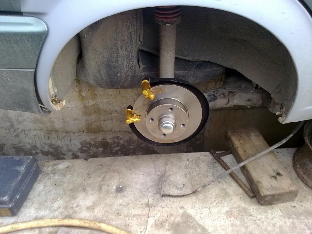

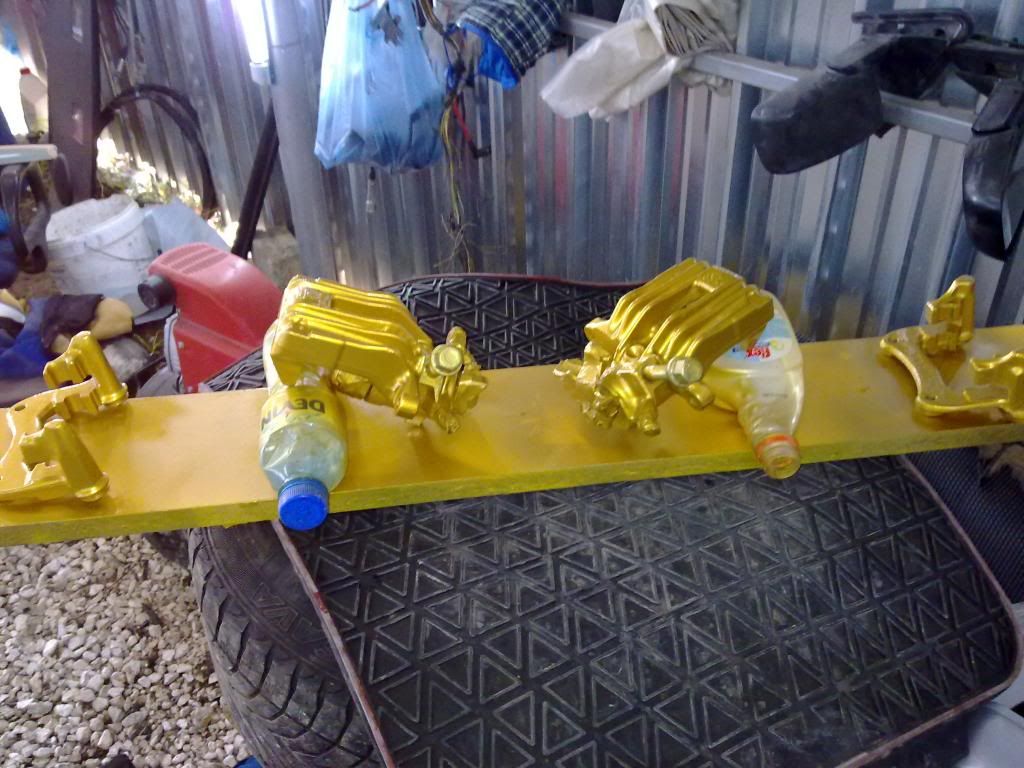

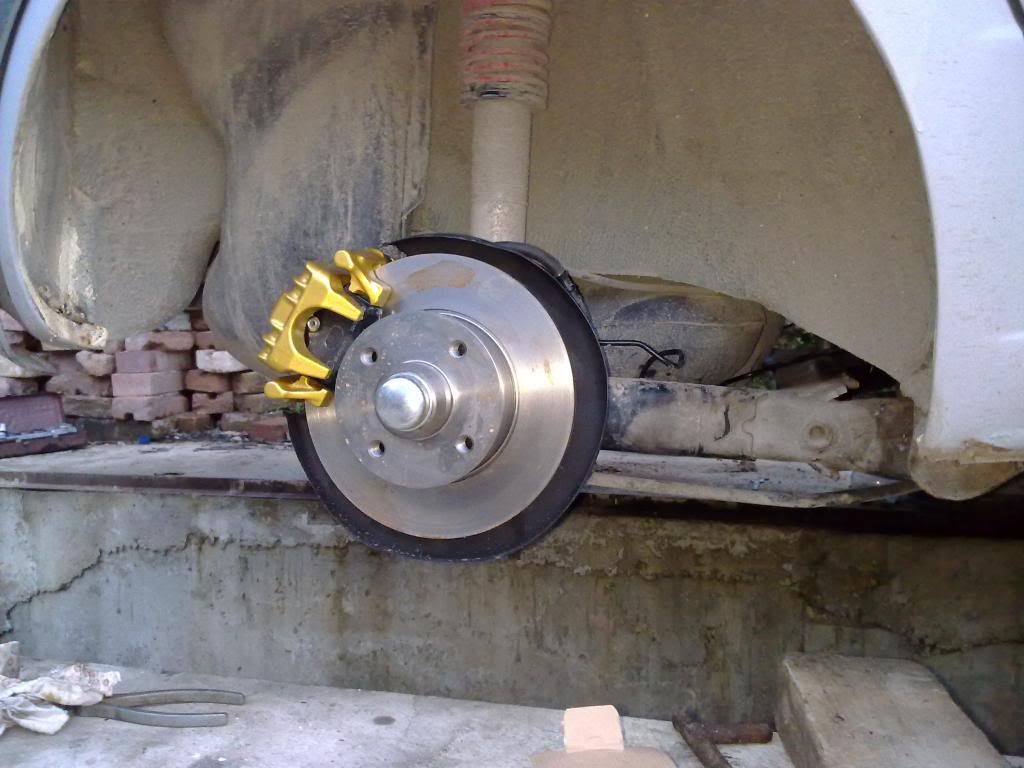

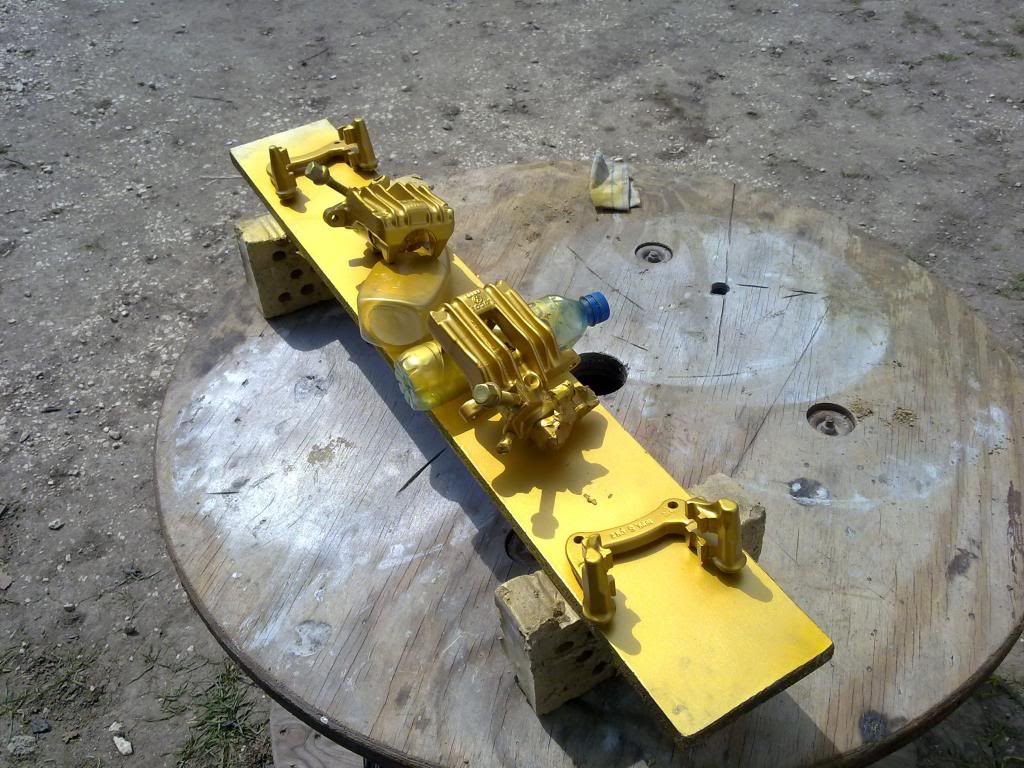

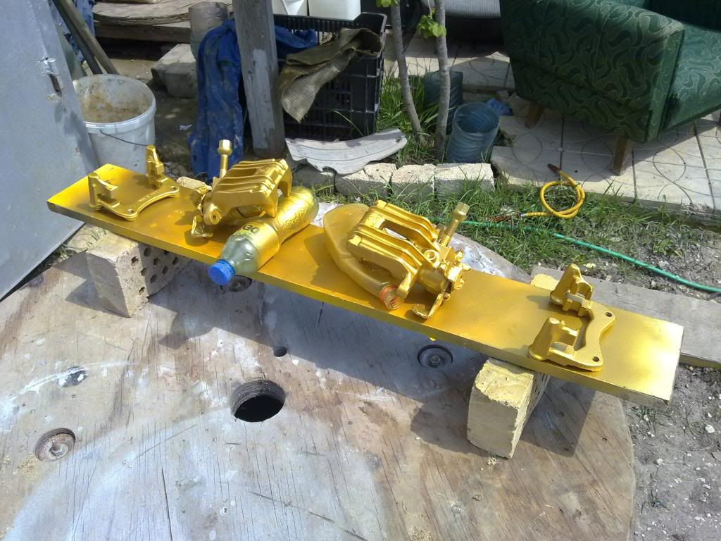

Както и заден мост с апарати от голф 4 към които взехме дискове Zimerman и накладки Textar.Задните апарати бяха подготвени и боядисани в златист цвят

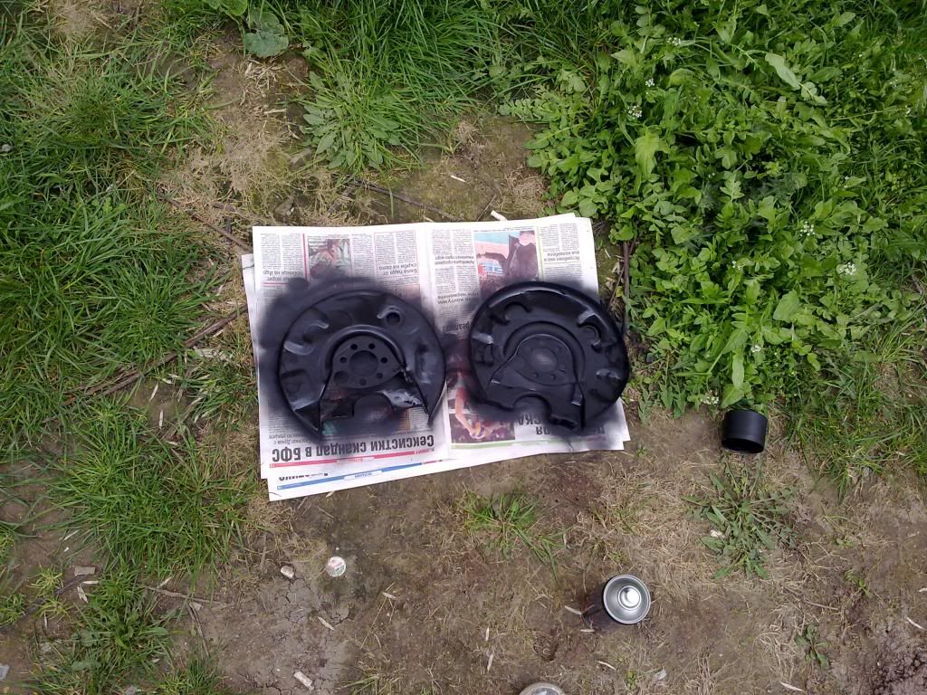

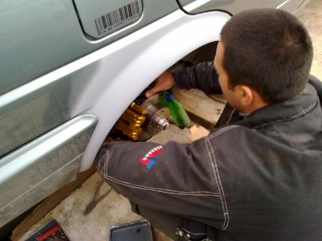

След като апаратите бяха готови,освежихме с спреи за висока температура и предпазните ламарини
Доиде момента да оборудваме моста с нови лагери,дискове,накладки и апарати

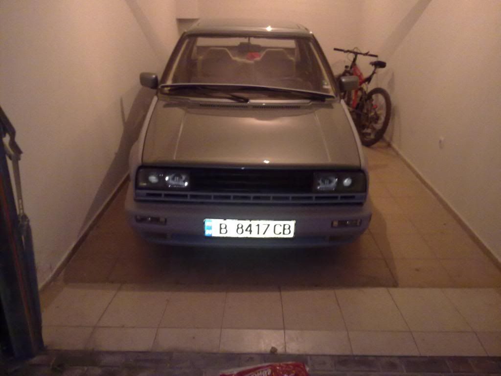

Малко обезвъздушаваме с един невероятен човек приятел ми от 15 че и повече години.Така вече и задния мост си беше вече на мястото,сложехме и джантите с фланците,сложихме и рали фронта,нагласихме окачването,по между другата се сдобих с нова предна броня на която запълнихме улея и също я подготвихме до ниво течен кит,получи нещо такова

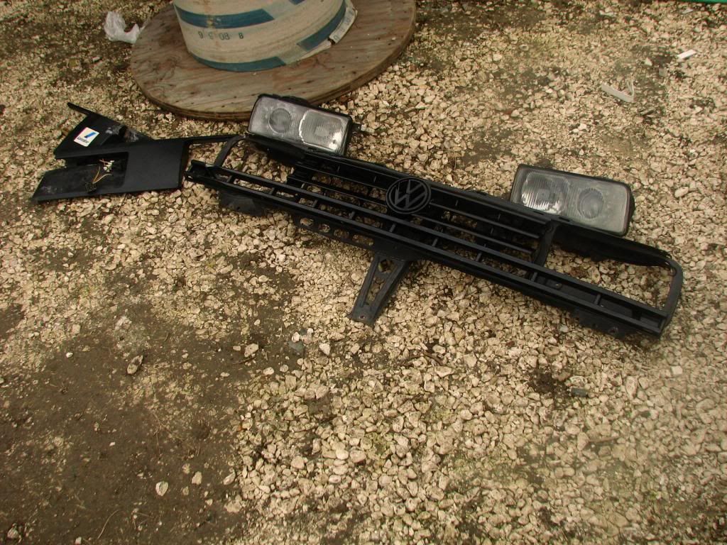

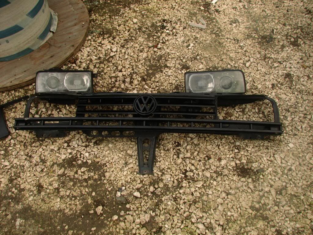

След като вече всичко беше готово и монтирано на колата,единственото което ме дразнеше беше емблемата на маската.Няколко дена по късно и тя изчезна
