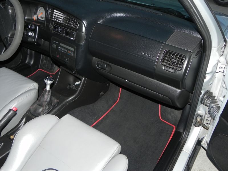

Добра идея да тапицираш корите със плат.
Направи и колонките отстрани и ще е доста приличен ефекта.

Е аз баш тях съм тапицирал
Корите на вратите няма да ги пипам

Наско,той предполагам има впредвид черните колонки през които минават коланите.Там според мен ще е доста трудничко с този плат с дунапрена май няма да може да се плъзга колана нагоре надолу....

Ако става въпрос за тях,и мен ме съмнява да станат и заради това не съм ги направил.Попринцип имам идеа с един друг вид да пробвам,но мисля това да стане на по късен етап:)

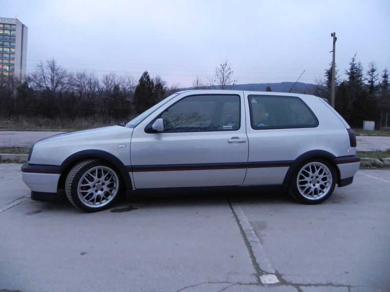

yoan4o написа:Евала братле, радвам се че вси поговорихме на дълго и широко онзи ден...![]()
Още повече се радвам, че тази кола-точно тази, която от години ми е толкова симпатична най-накрая попадна на точното място.
Както виждам се работи усърдно и резултата ще е налице.![]()

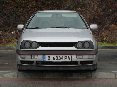

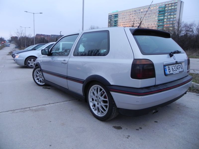

Ще сложа една много стара снимка на тази кола, да се знае какво е било.....
Колега тази кола преди да не би да не беше в подходящи ръце ?
За справка Аз съм и предишния собственик, като я продадох преди година и половина на момчето от Бургас изглеждаше така :
Re: Mk 3 jubi GTI-----jubi TDI
Баш си е била и перфектна в предишния собственик
Сега да видим новия как ще се грижи за нея

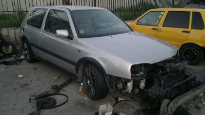

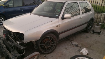

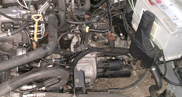

Аз точно това имах впредвид в един от по-горните постове-чувстам се голям късметлия и съм адски щастлив,че попаднах на тази кола.Въпреки,че я имам само от месец,смея да твърдя,че съм й бръкнал къде ли не и съм учуден и впечатлен в какво перфектно състояние е.Точно заради това правя колата с огромен мерак и се старая всичко да става перфектно.

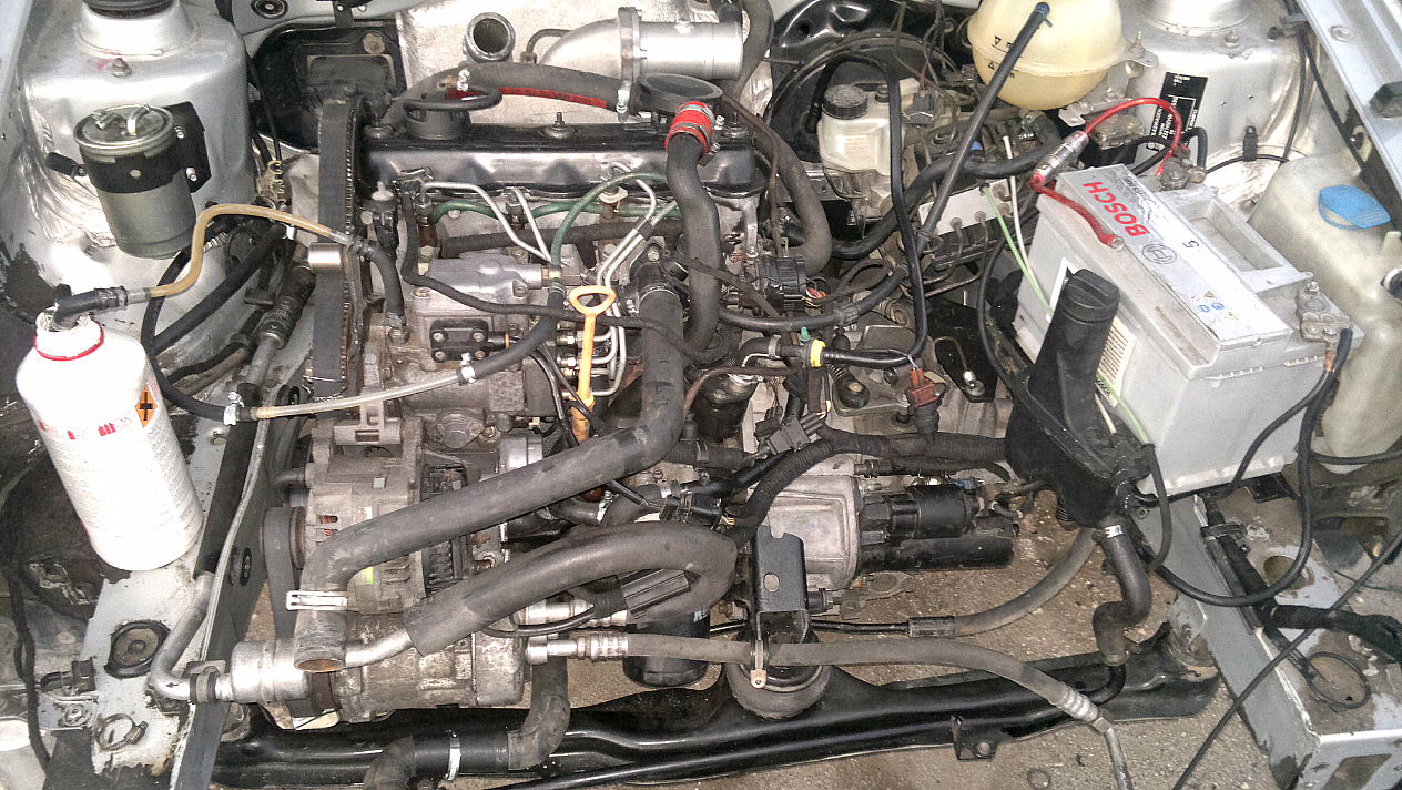

Днес имах щастието да чуя тди-то в новото купе
Колкото и нескромно да прозвучи,колата запали така,сякаш преди пет минути беше загасена.След това се заех с бандажиране на инсталацията и максимално прикриване на кабелите,много мразя стърчащи кабелчета да се мотат под капака
Следващата стъпка ще е скъсяване на полуоските и монтажа на интерколера,
И да не съм много офф

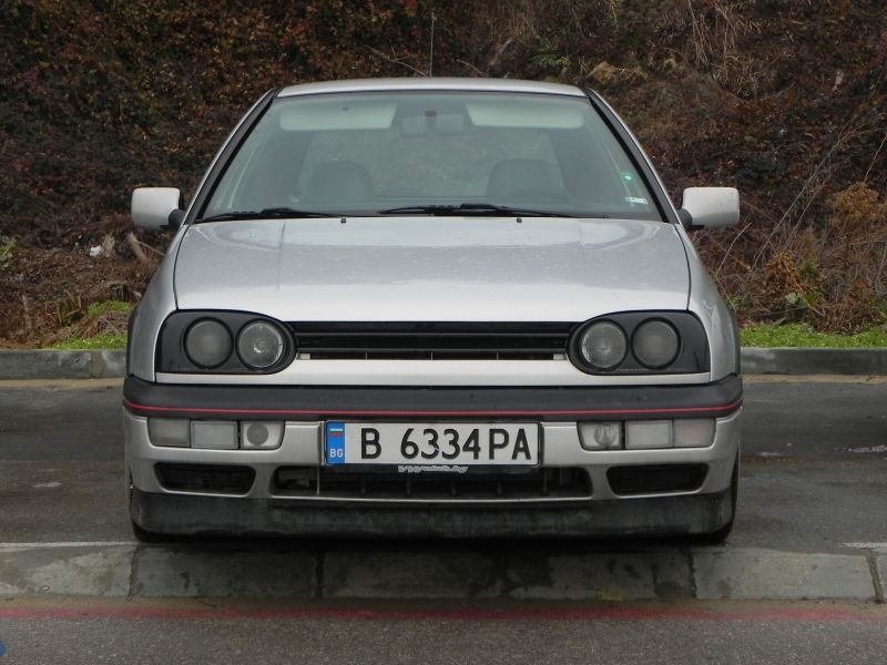

Наско,защо пак си съборил очиларката?И къде ти е капачката на резервоара?Да не си я дал да ти правят боя нещо?Айде подкарвай го,че не мога да ги гледам вече тея ръждясали дискове..
- GTI_16VT
- Мнения: 275
- Регистриран на: Чет 14 фев 2008 22:41
- Автомобил: 1997 Golf mk3 20 Jahre
- Двигател: 300+ whp TDI
- Местоположение: Варна
Очиларката я смъкнах,за да ми е по-удобно с кабелите.Мисля утре да я сложа пак,да налея антифриза и да се надявам да не се налага пак да я разглобявам.А за капачката позна от първият път

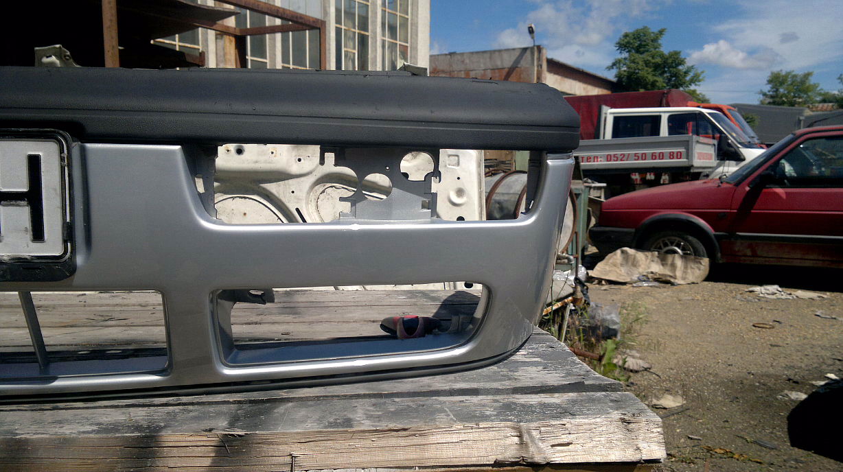

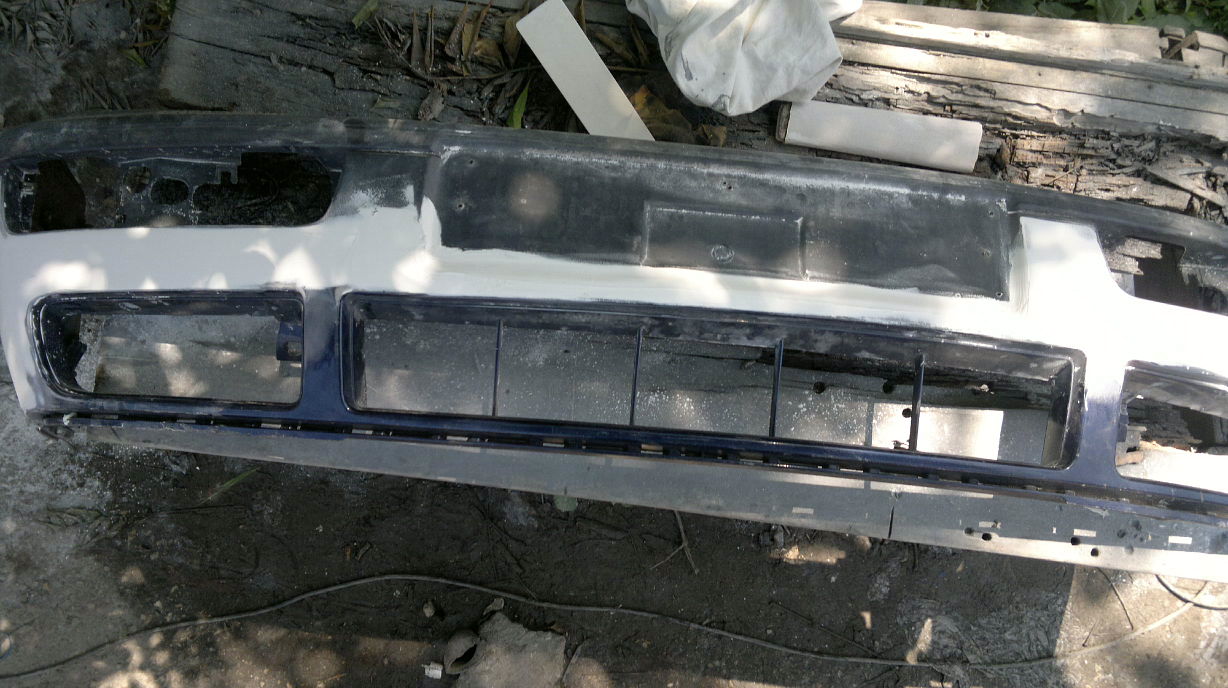

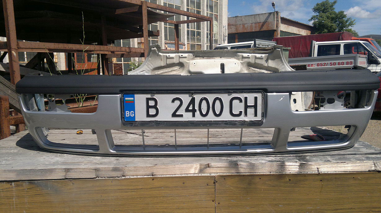

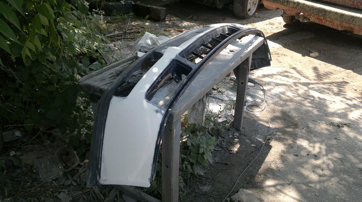

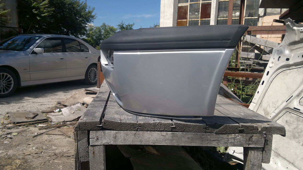

Поради монтажа на челният интеркулер се наложи преправяне и на предната броня,с цел всичко да остане горе-долу скрито и да не се налага да се изрязва бронята.
На кратко-горна част от г3 и долна част от г4 свършиха перфектна работа за къстъм бронята
Колегата kire_tdi се справи отлично с финалната част китосване и боядисване

кулера още не е монтиран,но първоначалните мерки показаха че 65 мм дебелина на радиатора щеше да е проблем в единият край на бронята,а аз искам да не режа нищо и за това си направих друга броня.Монтиран кулер най-вероятно другата седмица ще имам и тогава ще кача снимки

Поздравления за бронята...това ще е детайл по колата който като се гледа и само може да си мислиш "абе има нещо различно тука ама какво е"
- GTI_16VT
- Мнения: 275
хахахахаха.........има нещо такова.Да си призная не очаквах да стане толкова добре,но най-хубавото е че на 90% прилича на оригиналната броня,с което няма да се наруши сток визията на колата,каквато ми беше и идеята
