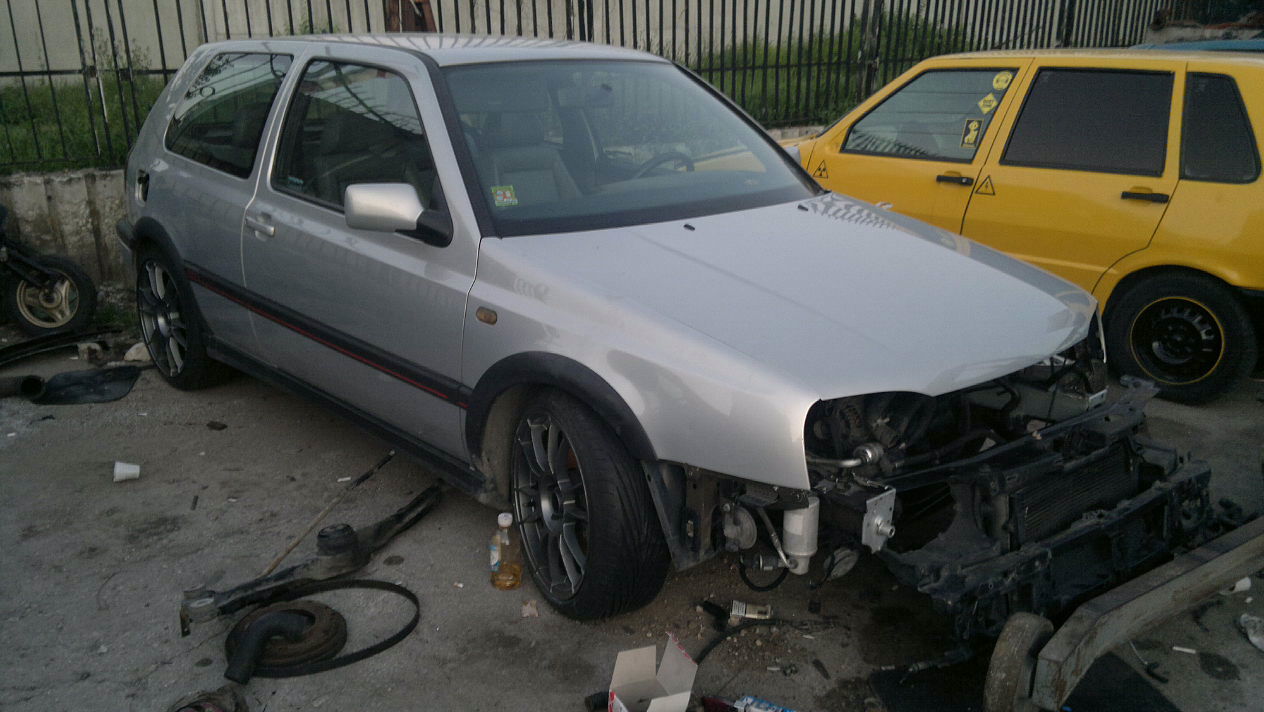

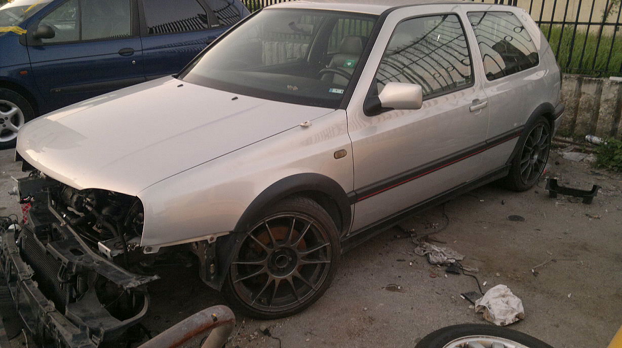

Поради монтажа на челният интеркулер се наложи преправяне и на предната броня,с цел всичко да остане горе-долу скрито и да не се налага да се изрязва бронята.
На кратко-горна част от г3 и долна част от г4 свършиха перфектна работа за къстъм бронята
Колегата kire_tdi се справи отлично с финалната част китосване и боядисване :bowdown :applause:

я дай една снимка как си монтирал кулера ако не ти е проблем
GTI_16VT
Мнения: 275
Регистриран на: Чет 14 фев 2008 22:41
Автомобил: 1997 Golf mk3 20 Jahre
Двигател: 300+ whp TDI
Re: Mk 3 jubi GTI-----jubi TDI
Мнениеот GTI_16VT » Чет 07 юни 2012 18:18
кулера още не е монтиран,но първоначалните мерки показаха че 65 мм дебелина на радиатора щеше да е проблем в единият край на бронята,а аз искам да не режа нищо и за това си направих друга броня.Монтиран кулер най-вероятно другата седмица ще имам и тогава ще кача снимки :wink:
