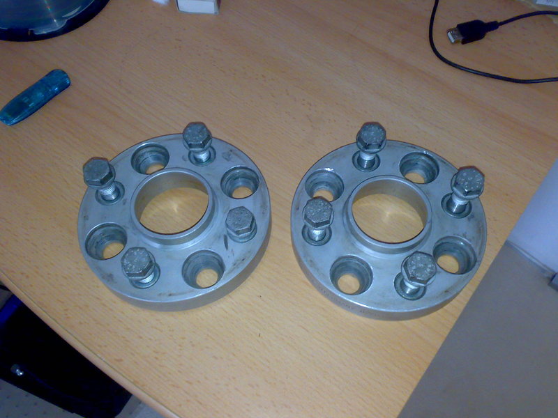

Има и друг тип фланци, но незнам дали ще ти излязат по ефтино, самия фланец се монтира на главината, а пък ти с твойте оригинални болтове си монтираш джантата в/у фланеца.
Снимката отдолу да придобиеш представа какво представляват.
