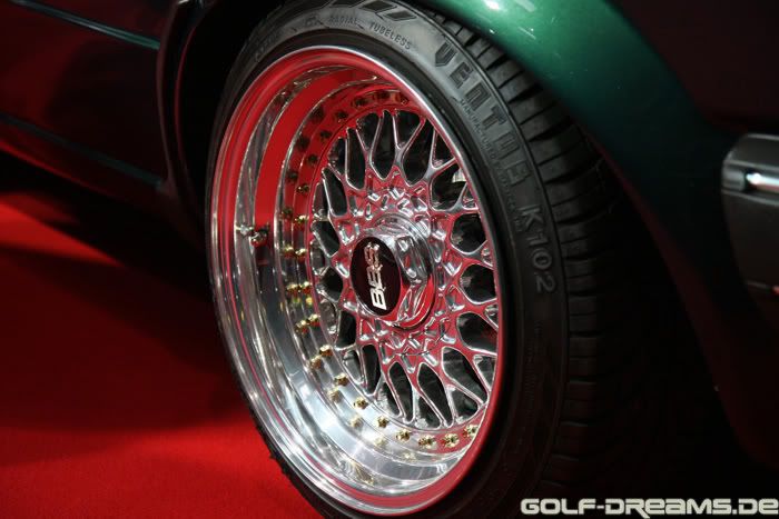

дадох джантите на една добра фея, да ми ги пореставрира, че аз време нямам
а ето и какво ужасно нещо направих
добре, че е само на фотошоп mhihi

sth. fresh
все още не е полирана де...
разликата...
мале какви приятели имам, не знам как ще се отблагодарявам...
завиждам си благородно чак mhihi

братче я ми ги даи на мене тез джантии :lol:
Евала ще има едно наистина красиво толедо :)

:horror: aaaaa започнали са да стават готини mhihi инъче ето една интересна темичка за едно RS-че :wink:
И да си полираш болтчетата mhihi
П.П Не ме интересува следващите BBS-си са мои mhihi
