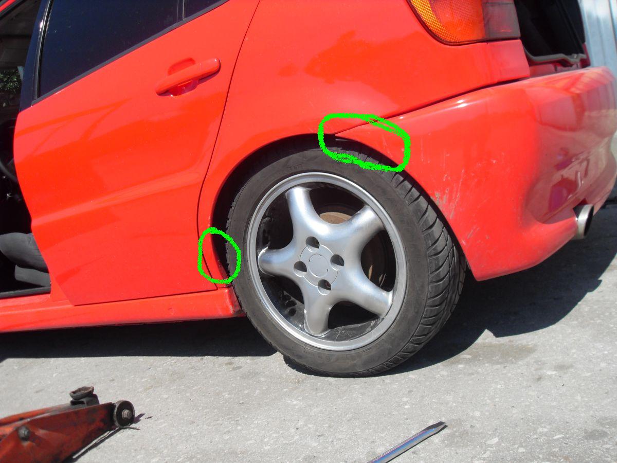

колега от зад не ти ли закача щото и аз сам с коилове но ми закача и с подвито ръбчето иначе евала полото стана много хубаво

Явно не само аз имам този проблем, а именно търкането на гумата в купето!

hooligan_6683 написа:колега от зад не ти ли закача щото и аз сам с коилове но ми закача и с подвито ръбчето иначе евала полото стана много хубаво
закача доста стабилно mhihi ръбовете са подвити и си подпира просто няма спасение ... гумите са високи scare

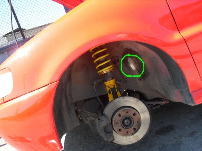

Бихте ли качили снимки на местата където търкат гумите, защото и аз се сдобих със "спортно окачване" но при мен опираше и преди това(195/50/50, фиятски джанти с разстърган централен отвор и компенцираши болтове). Още като сложих джантите при десен завой закачаше отпред долу където са болтчетата на подкалника и се оказа, предницата ми е крива и тампона заминал, след смяна се оправи. Отзад ми закача при пълна кола в подкалника пак при видийте самоче отгоре. Като сложа спортното направо се татрузи по веждите, явно джантите са доста изнесени навън и ще трябва да разширя веждите.

grishitu написа:Бихте ли качили снимки на местата където търкат гумите, защото и аз се сдобих със "спортно окачване" но при мен опираше и преди това(195/50/50, фиятски джанти с разстърган централен отвор и компенцираши болтове). Още като сложих джантите при десен завой закачаше отпред долу където са болтчетата на подкалника и се оказа, предницата ми е крива и тампона заминал, след смяна се оправи. Отзад ми закача при пълна кола в подкалника пак при видийте самоче отгоре. Като сложа спортното направо се татрузи по веждите, явно джантите са доста изнесени навън и ще трябва да разширя веждите.
п.п. стана голяма роман, за което се извинявам.
Отзад подпира на 2 места ...
отпред закача само при пълен волан ...
Поне при мен там закача, не знам как е при колегите :beer

Смени гумите с по подходящи като размер и няма да имаш проблеми,а ако успееш да смениш и джантите ще е супер.Успех :beer

175/55/15 и ще умре направо или компромисен вариянт 195/45/15 :idea:
