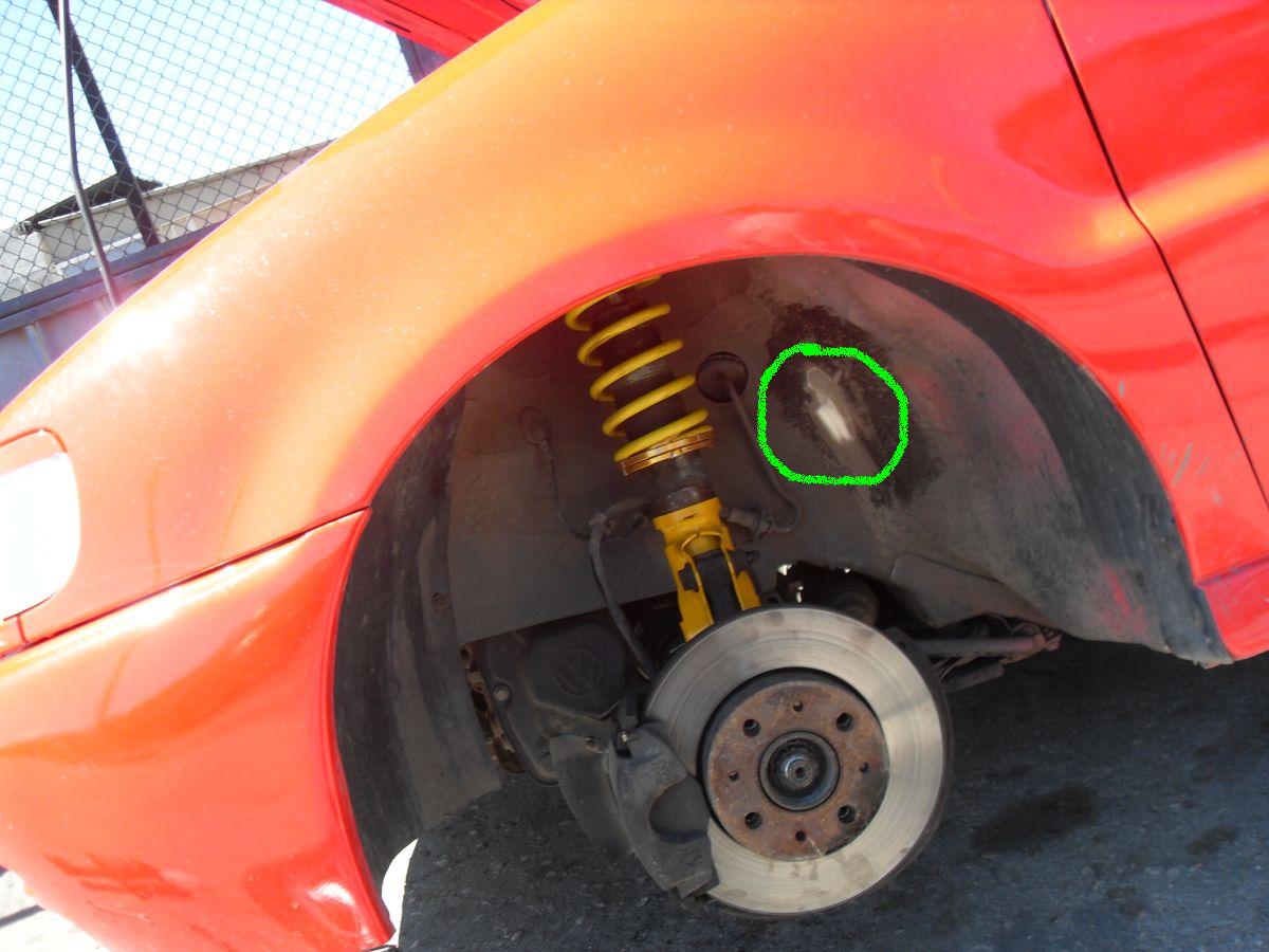

 , но с тези джанти и гуми немога да го пусна до край ... догодина когато ги сменя ще извади стойката
ZeroCool написа:Къв е размера на тея гуми?
bobsan135 написа:ZeroCool написа:Къв е размера на тея гуми?
195/50/15
 сигурно щото са на поло...аз като сложих петнайската с 195/50/15 и ми се загубиха в калника
 ) и нископрофилната гума и няма да го познаеш
 ) и нископрофилната гума и няма да го познаеш   ама после доста трябва да внимаваш че с тия пътища ...
hooligan_6683 написа:колега от зад не ти ли закача щото и аз сам с коилове но ми закача и с подвито ръбчето иначе евала полото стана много хубаво
 ръбовете са подвити и си подпира просто няма спасение ... гумите са високи
Vw_polo_16v написа:Явно не само аз имам този проблем, а именно търкането на гумата в купето на колата в завой!
grishitu написа:Бихте ли качили снимки на местата където търкат гумите, защото и аз се сдобих със "спортно окачване" но при мен опираше и преди това(195/50/50, фиятски джанти с разстърган централен отвор и компенцираши болтове). Още като сложих джантите при десен завой закачаше отпред долу където са болтчетата на подкалника и се оказа, предницата ми е крива и тампона заминал, след смяна се оправи. Отзад ми закача при пълна кола в подкалника пак при видийте самоче отгоре. Като сложа спортното направо се татрузи по веждите, явно джантите са доста изнесени навън и ще трябва да разширя веждите.
п.п. стана голяма роман, за което се извинявам.
