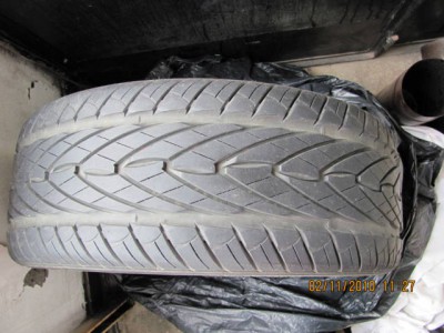

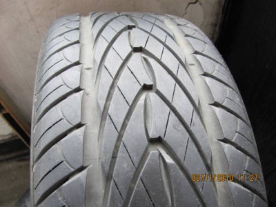

Една нова придобивка - 4 броя Kumho 225/45/17 - Благодарение на колегата Petef
