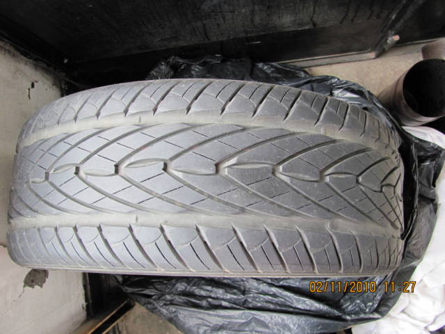

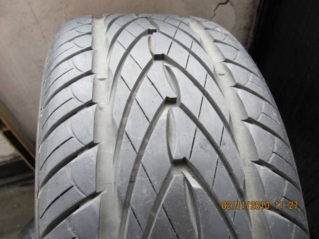

Мнениеот crank666 » Нед 05 дек 2010 22:59
Една нова придобивка - 4 броя Kumho 225/45/17 - Благодарение на колегата Petef
Последна промяна от crank666 на Пон 17 яну 2011 1:30, променено общо 1 път.
