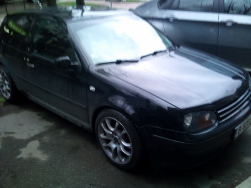

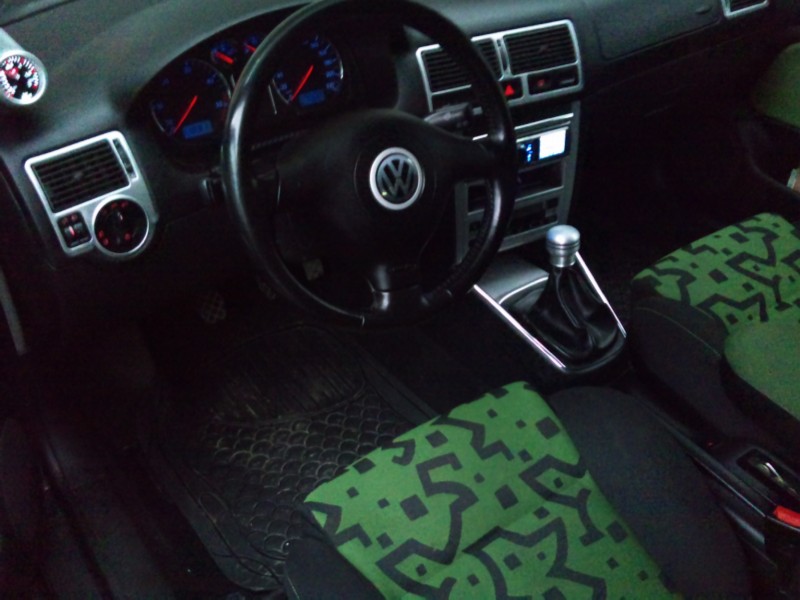

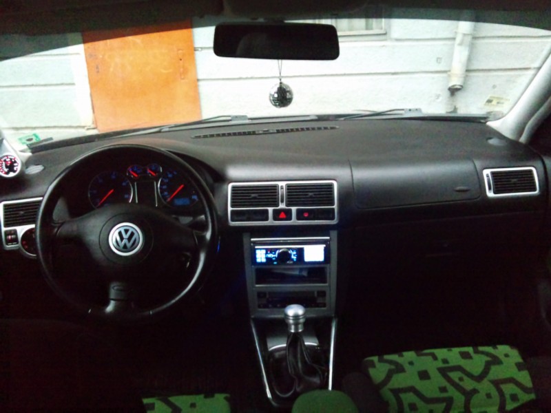

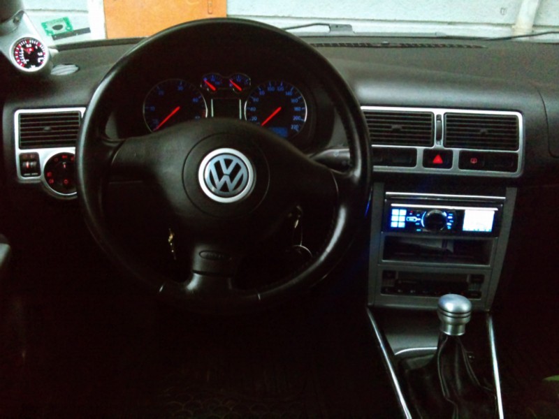

Вчера взех колата от ремонт, всички части бяха монтирани ( Иво свърши отличната работа)
Трябва да направя малко снимки на двигателния отсек.
Днес пак имаше малко заигравка с двигателя, утре пак евентуално и вече започвам със боята.
Освен колектора с рейс паип и 225-ците, днес премахнах дебитомера и малко преправих тръбата от филтъра. На мястото на дебитомера изрязах парче дебела пластмаса по шаблон, пробих я, захванах я със 2 видий на мястото на оригиналните и допълнително уплътних със черен силикон.
Малко случайни снимки от телефона. Скоро ще монтирам крилото и ще я дам за пребоядисване на багажника и тавана. Тогава ще я снимам с апарата.
