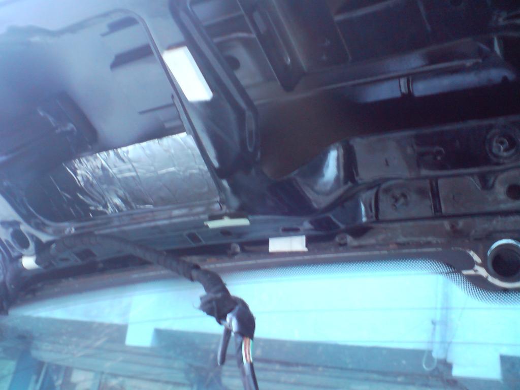

Re: Голф 4 АРЛ +++
За цапането е ясно, защото има смола, но аз лично не съм нагрявал. Много добре залепна само с натискане, но е голяма играчка. Лепи се на парчета с дължина максимум 15 см, за да може да прилегне добре на всички ъгли. За по-голям ефект може да се залепят 2 пласта един върху друг. Една ролка от 10 см е достатъчна за предните врати( 1 пласт). За багажника и вратата също е необходима една ролка (10 см шир. - 22 лв)
Като впечатление мога да кажа, че се подобри акустиката на аудиото. Като допълнение, много добре е да се изолират всички кори със самозалепващо гумено уплътнение за прозорци. Има голям ефект !
Успех с начинанието.

Re: Голф 4 АРЛ +++
Отиваш в някой по-голям железарски магазин и питаш за битумна лента. Тя е на ролка и с различна ширина. Има 5,10,15 см ... Според мен най-добре е 10 или 15 см. Най-лесно се лепи и е изгодна( между 20-25 лв бр.) Вземаш 2-3 ролки и лепиш докато не ти втръсне. Това е най-евтиния вариант, които аз лично направих. Снимката е с лента дебелина 10 см.
