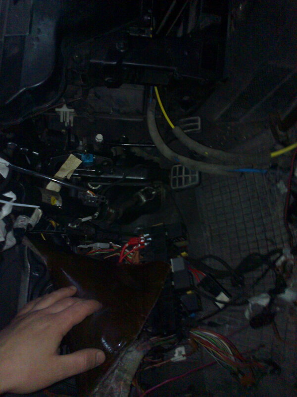

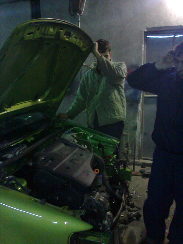

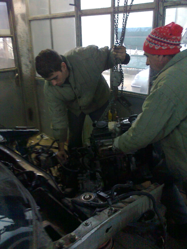

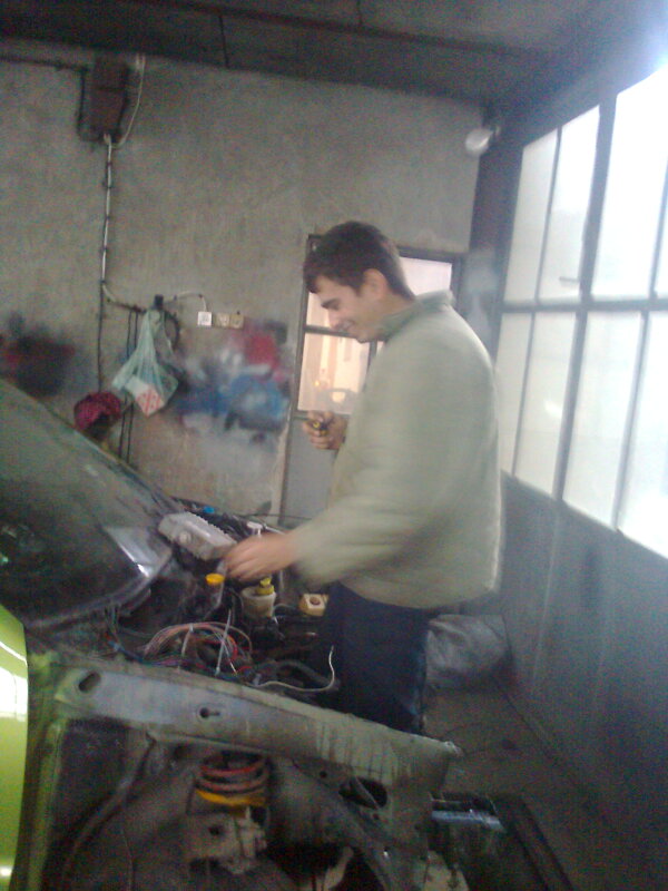

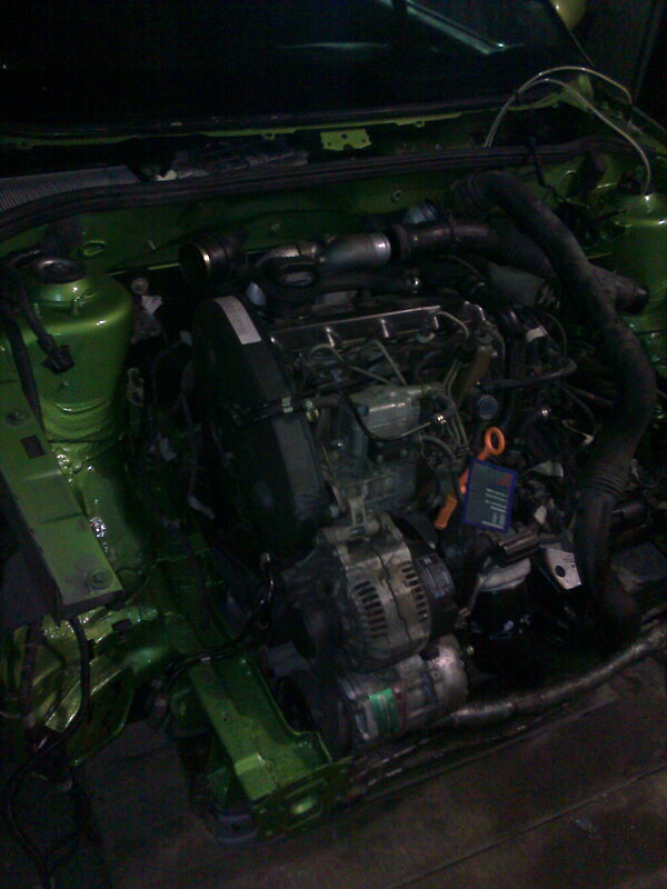

днес бях при колегата и ето някой снимки да се види,че проекта не е в застой а се работи
тук колегата яко вилнее върху инсталацията
захващането на мотора вече е готово и се работи по инсталацията
педалите паснати и вече се работи по инсталацията в купето
