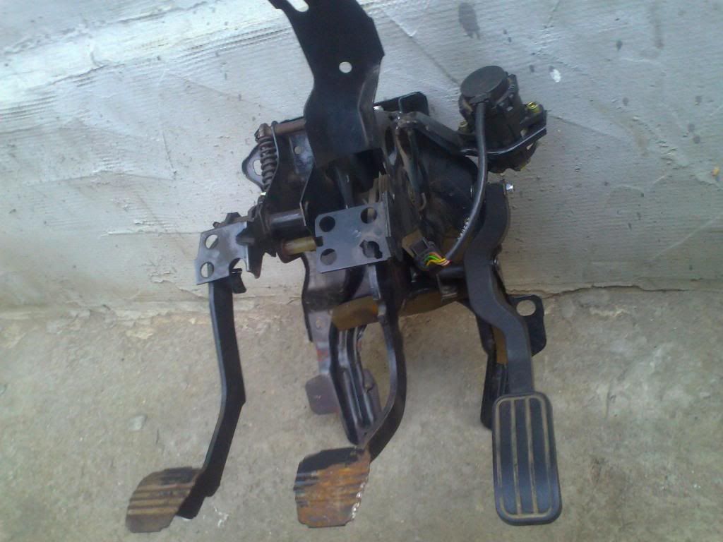

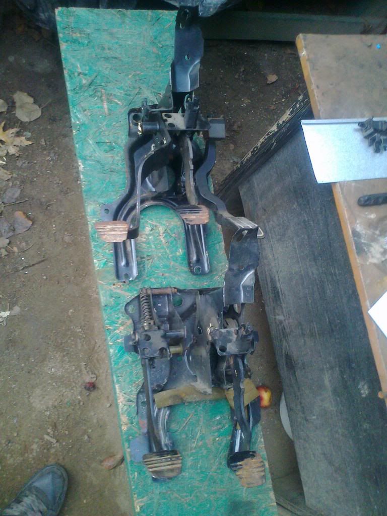

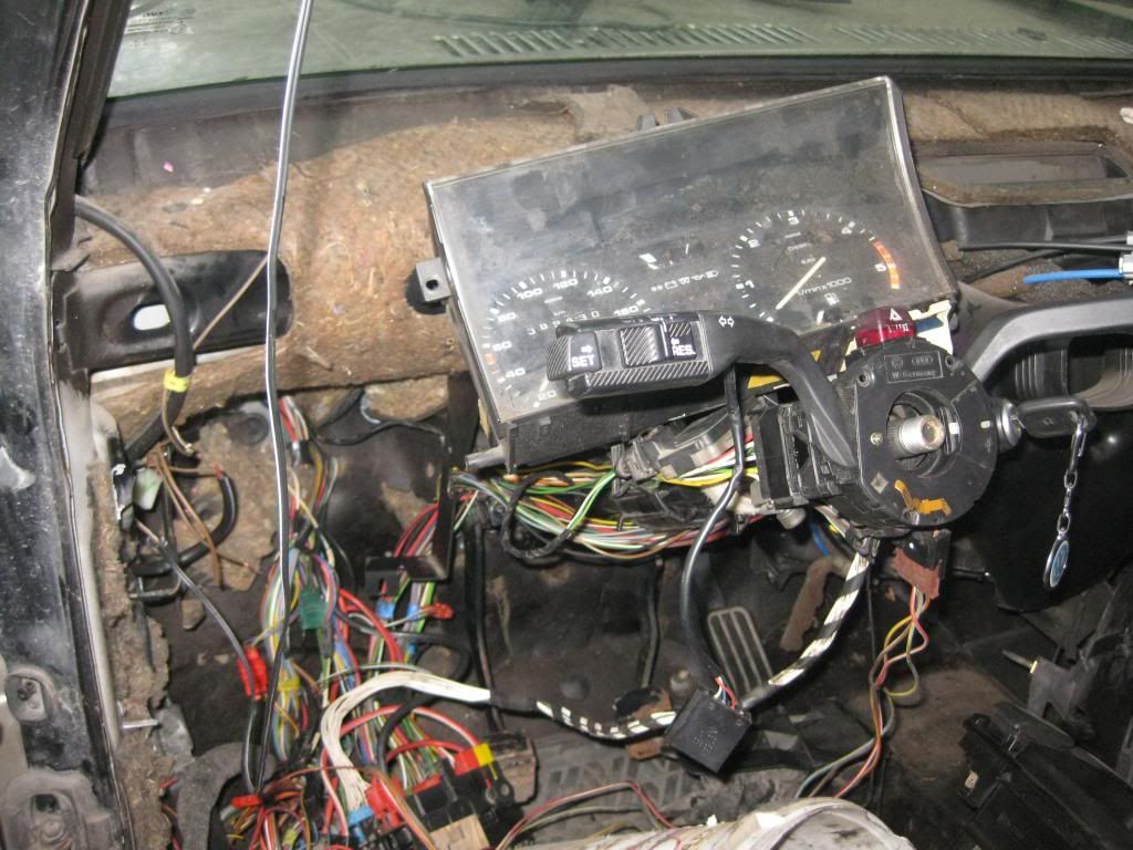

Леко полеко, неостават много време и финанси тези месеци, но работата не се спира, намерих комплект инсталация, и си играя в момента да навръзвам отделни кръгове, имах една изостанала конзола за педалите от Г60, която се получи прекрасно и вече имам съединител с помпа и електрически педал на газта.
Ето и нагледно разликата в двете, общо взето само захващането и педала за спирачките имат общо
И ето как изглежда готова за монтаж, поне при мен така се получи.
Важно да се знае за други които извършват тази манипулация, над педала за газта има много малко място. а отстрани също минава доста трудно тъй като парното идва адски близко, но все пак не е проблем разминават се.

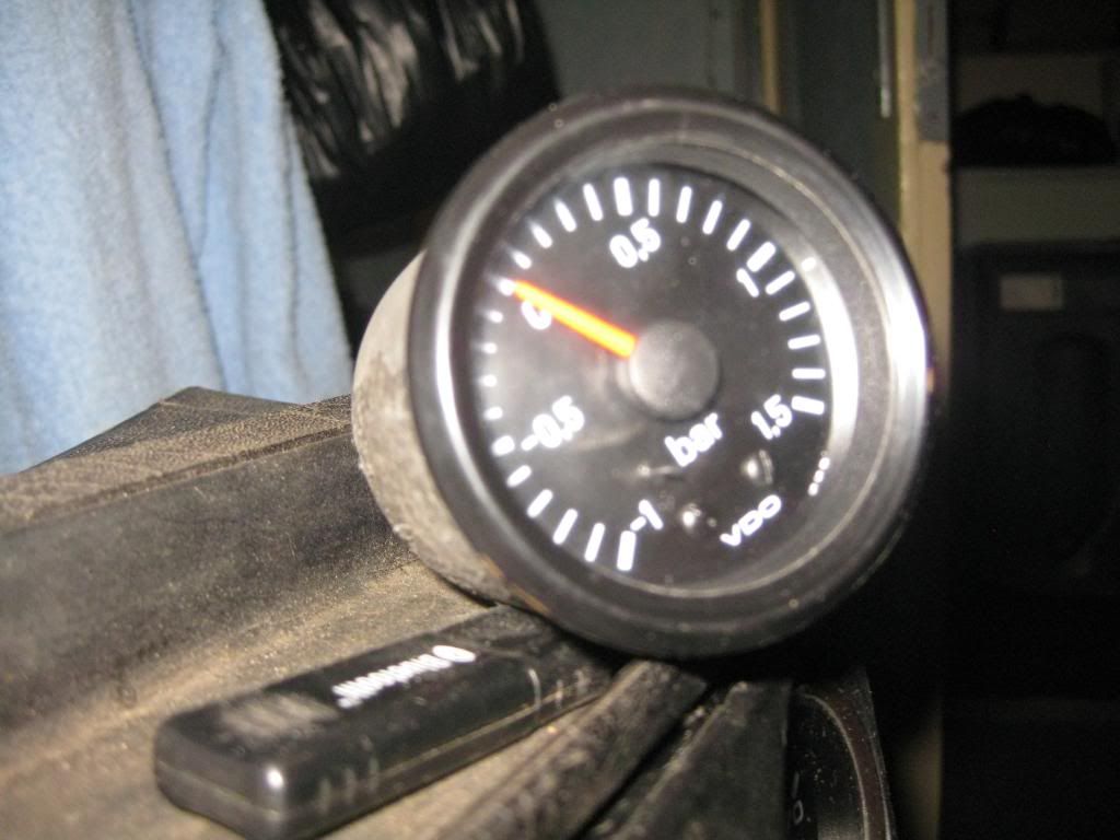

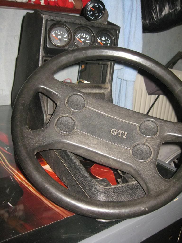

От към интериора остават все по-малко неща, с голям късмет е намерена и стойка за уредите за Votexa.
И едно уредче също VDO което ще мери налягането...
Това е за момента надявам се другия месеч вече да има нагледно резултат..

Golf_GTD написа:Хубавата конзолка с уредите...а датчици намери ли си?
Да имам ги всичките комплект с уредите ги свалях.

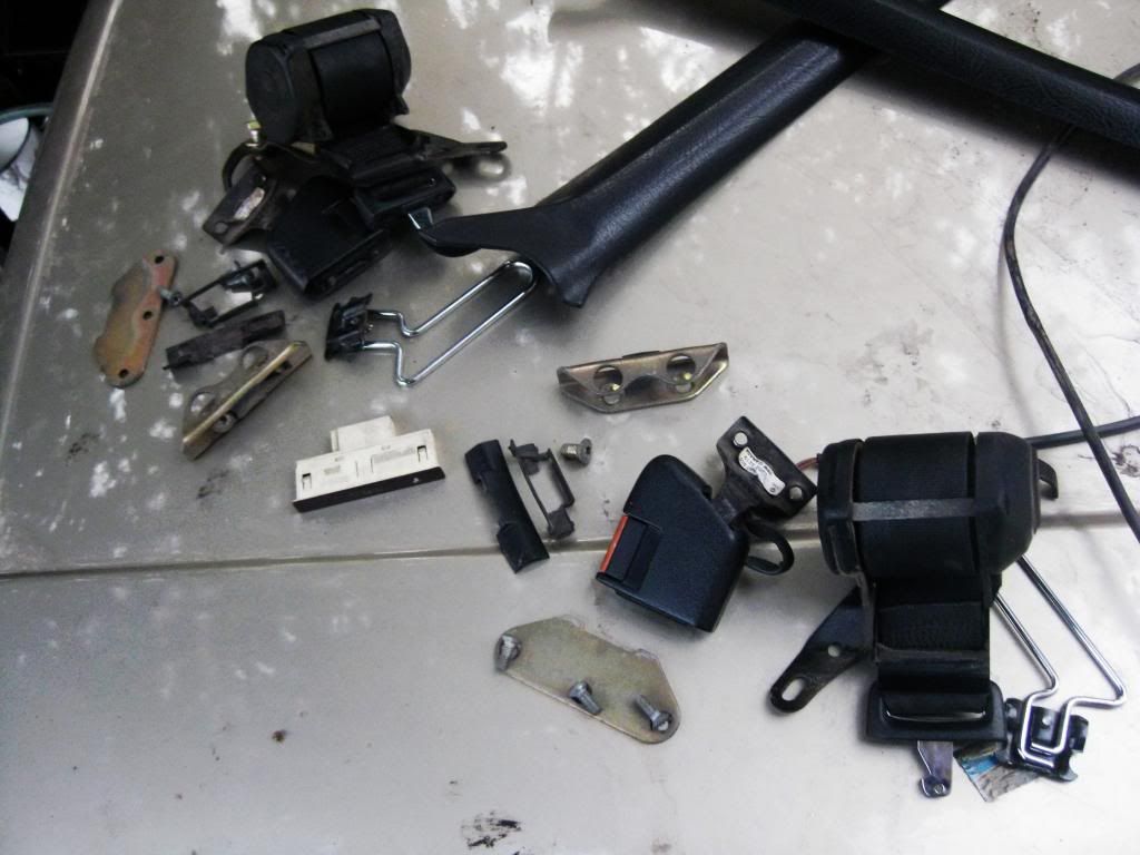

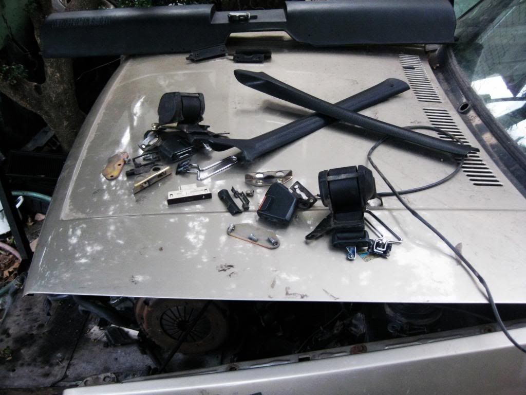

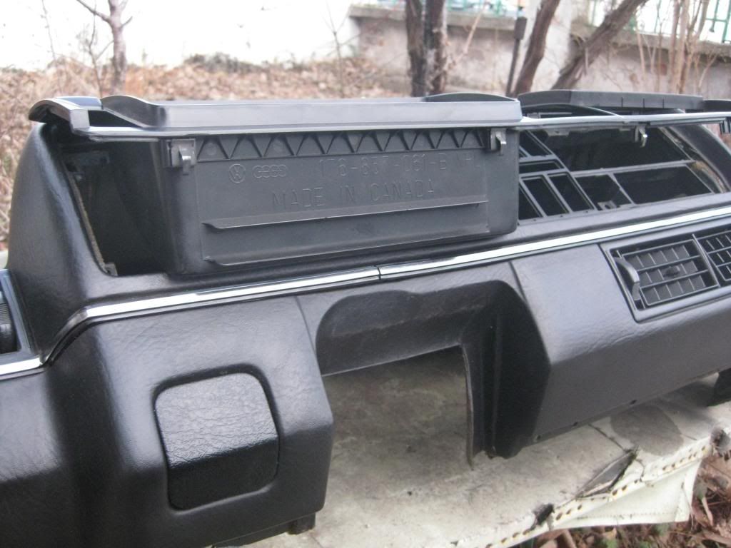

Благодарен на колегата и приятел mk2 gti ! Бяха набавени всички нужни за проекта US детайли в уникално състояние !
Едно от нещата който най-ми харесва са коланите особено пълен комплект, нямат нищо общо с европейските и стоят адски красиво монтирани именно в 2ка.
+ панелче (check seat belt )
марката им е REPA made in Canada.
US детайли номер 2 !

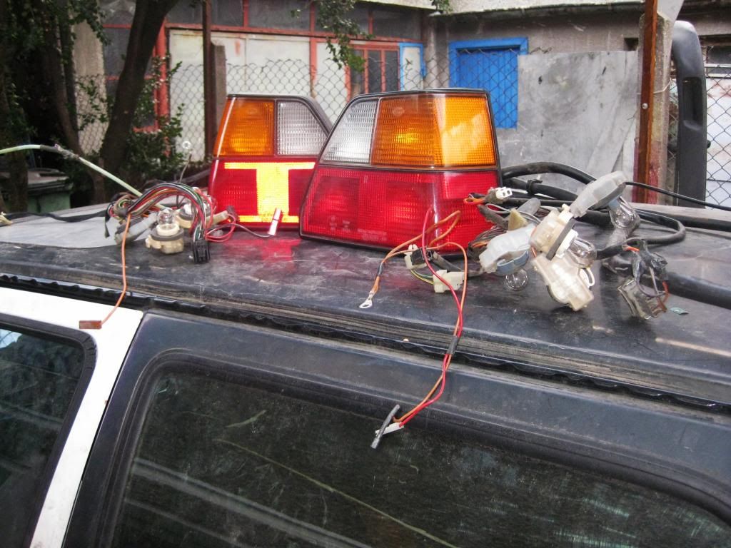

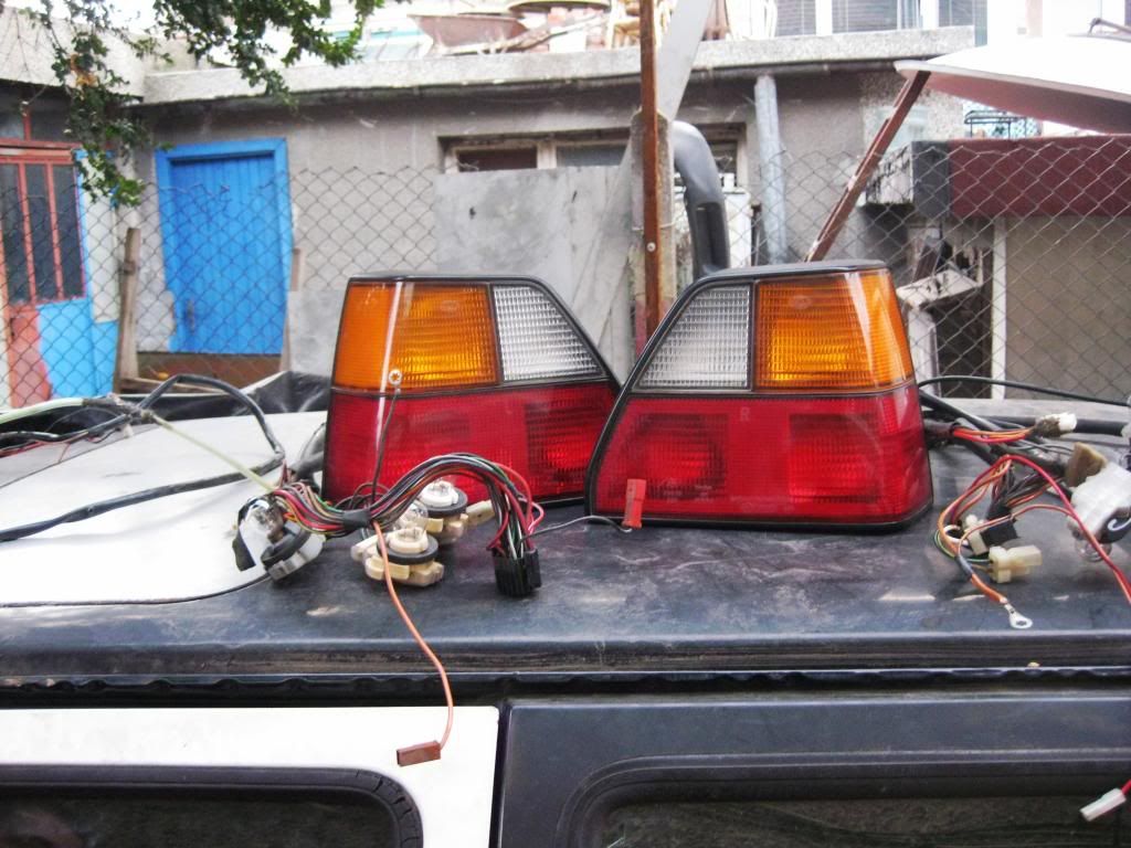

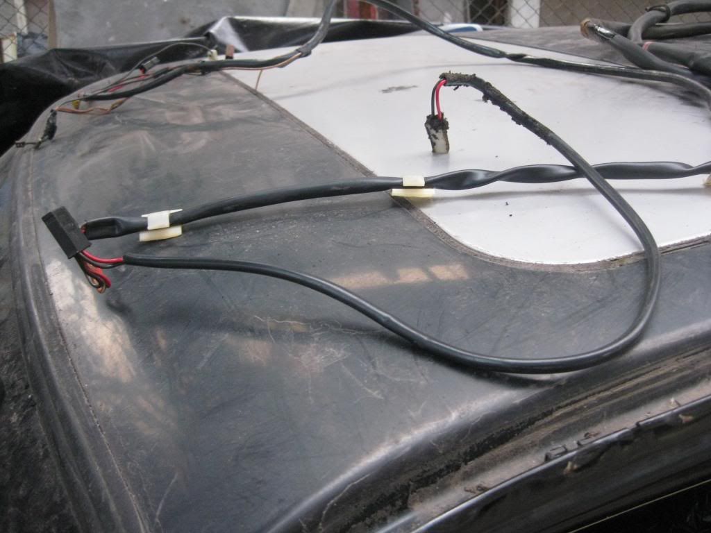

Стопове и то без забележки за дългият им живот започнал края на 88ма. година заедно с пълният кръг инсталация, тъй като нямат платки както са европейските.

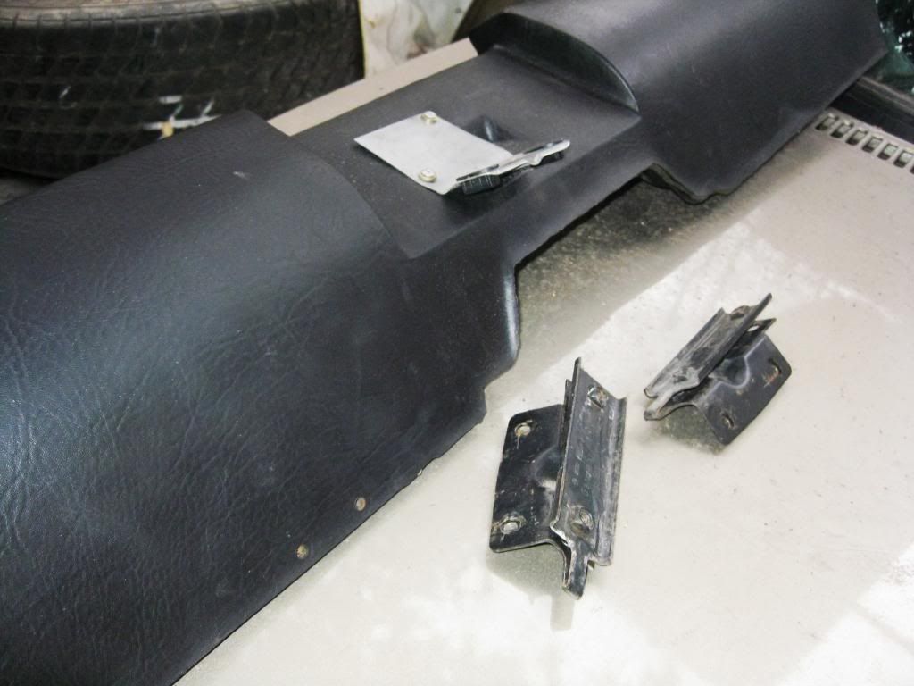

Много се чудих, но реших накрая да има и буферна зона колата, ще изглежда адски незавършен интериора спрямо другите детайли ако не я сложа..
+ планките за захващане на купето!
А колко тежи.....
Накрая нещо което ще изпъква и ще ме кефи всеки път когато се кача в завършеният автомобил !

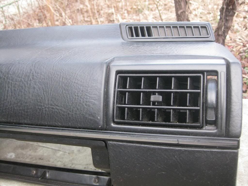

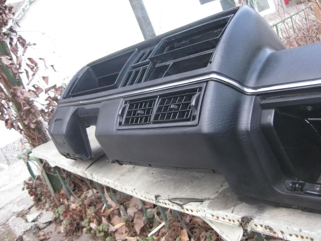

Кожено табло с рамка отново US в невероятно състояние за годините си ! Без забележка и отново се откриха доста разлики спрямо европейското.

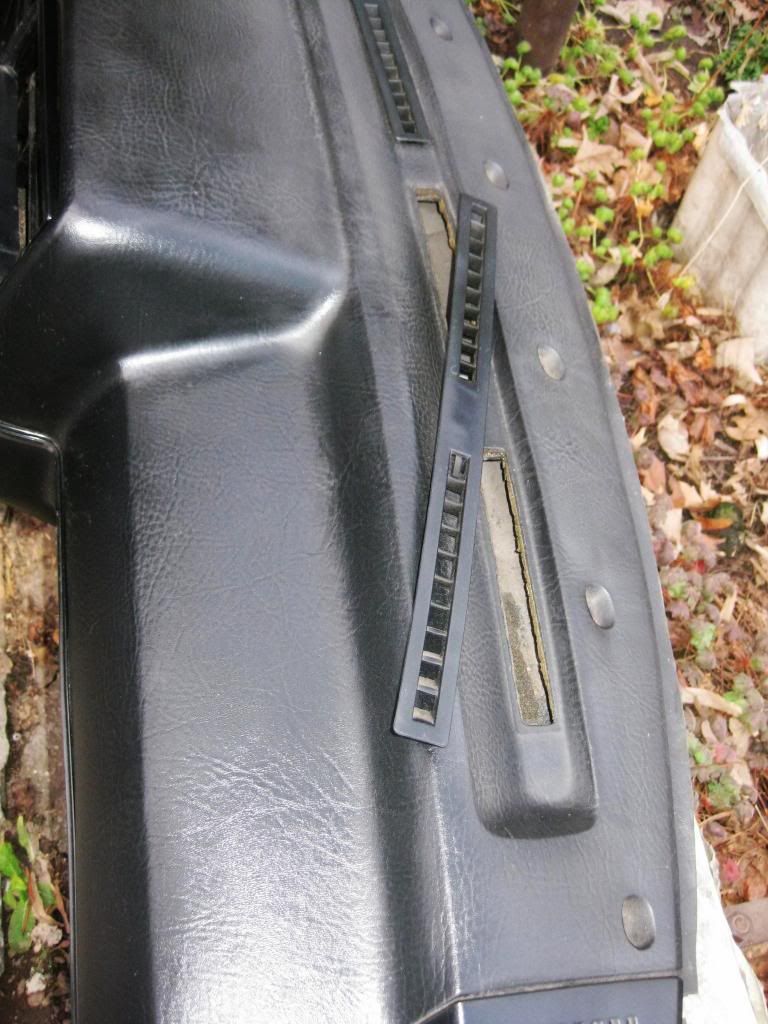

Още нещо което бях виждал само на снимка, свалящите се духалки на прозореца, и то здрави!

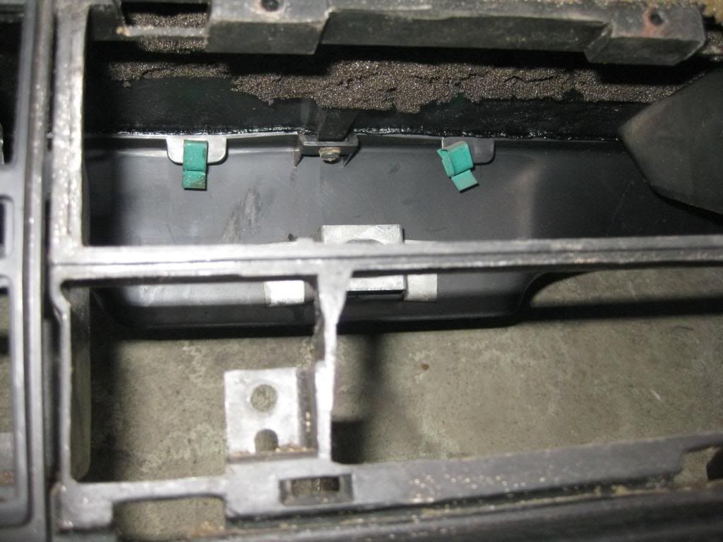

Другото готино са щипките за инсталацията, метални са за разлика от нормалните.
Свалих си и един кръг инсталация за плафона защото ми стана интересно, че има оставена букса за сенник с осветление
марката им е REPA made in Canada. US детайли номер 2 !
А колко тежи.....
