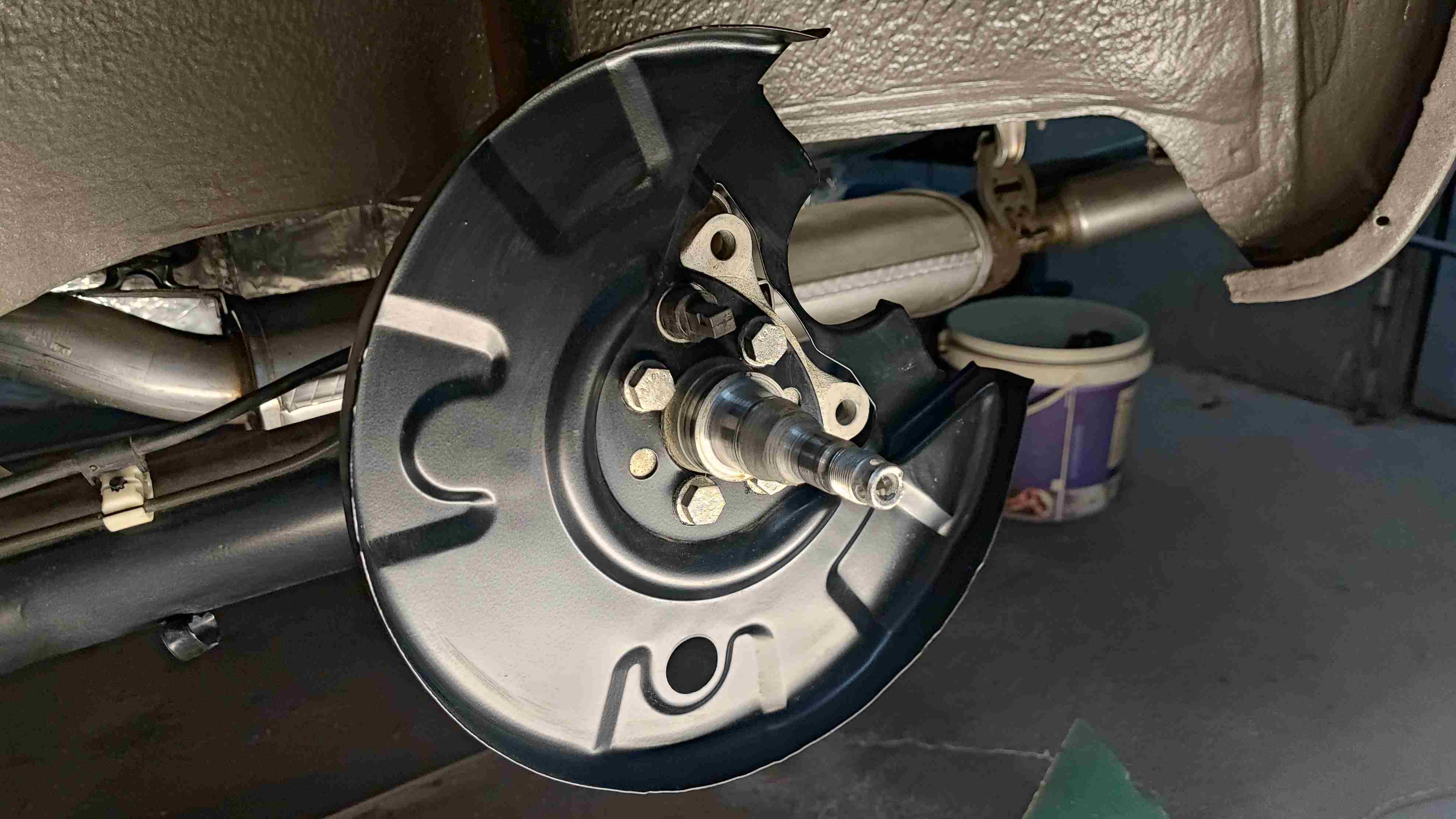

Продължава мъката, но поне вече имам повечето неща приготвени и дори есента ще имам какво да монтирам най-после.

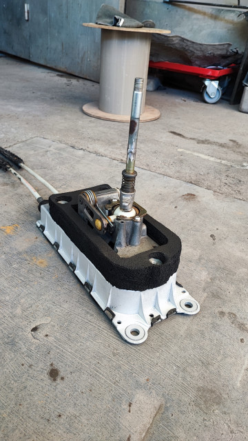

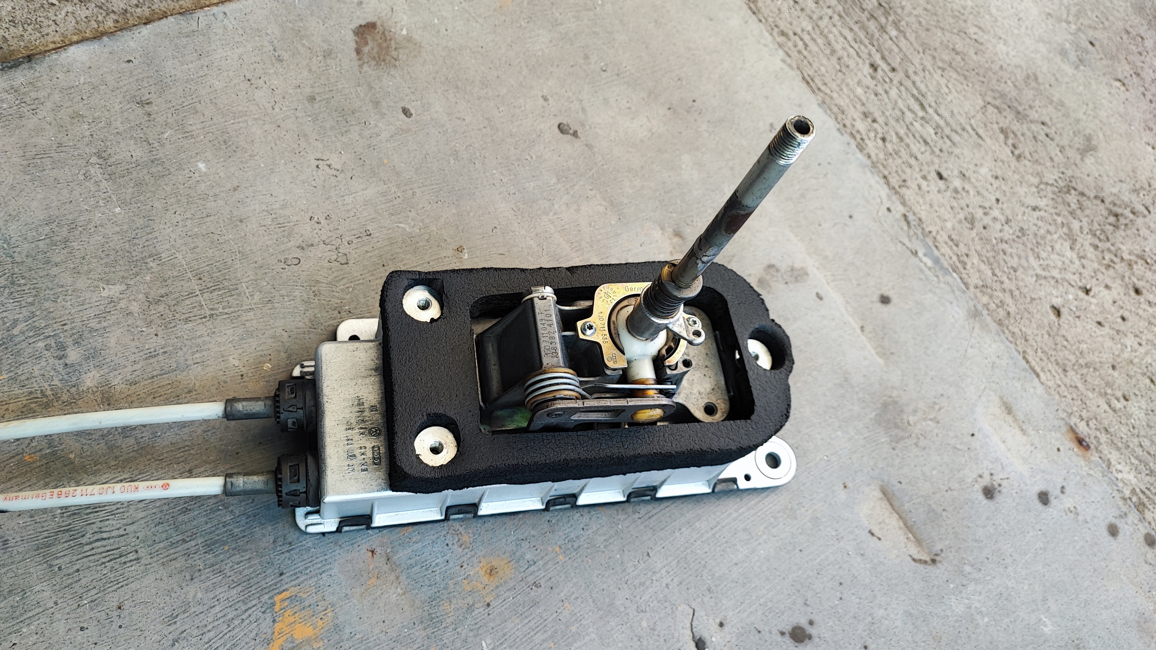

Много игра падна с лостовия механизъм да го напасна с барчето, исках да седи 1към1 с оригинала и се получи, направих му пълна ревизия.

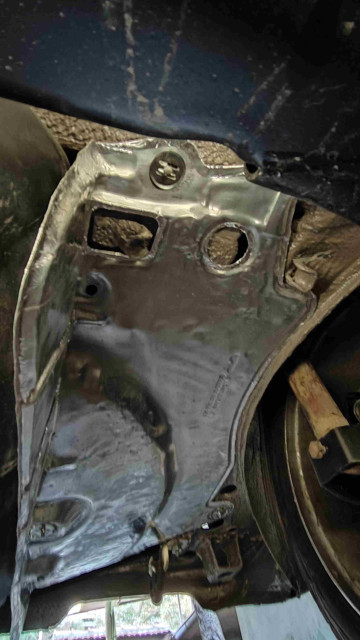

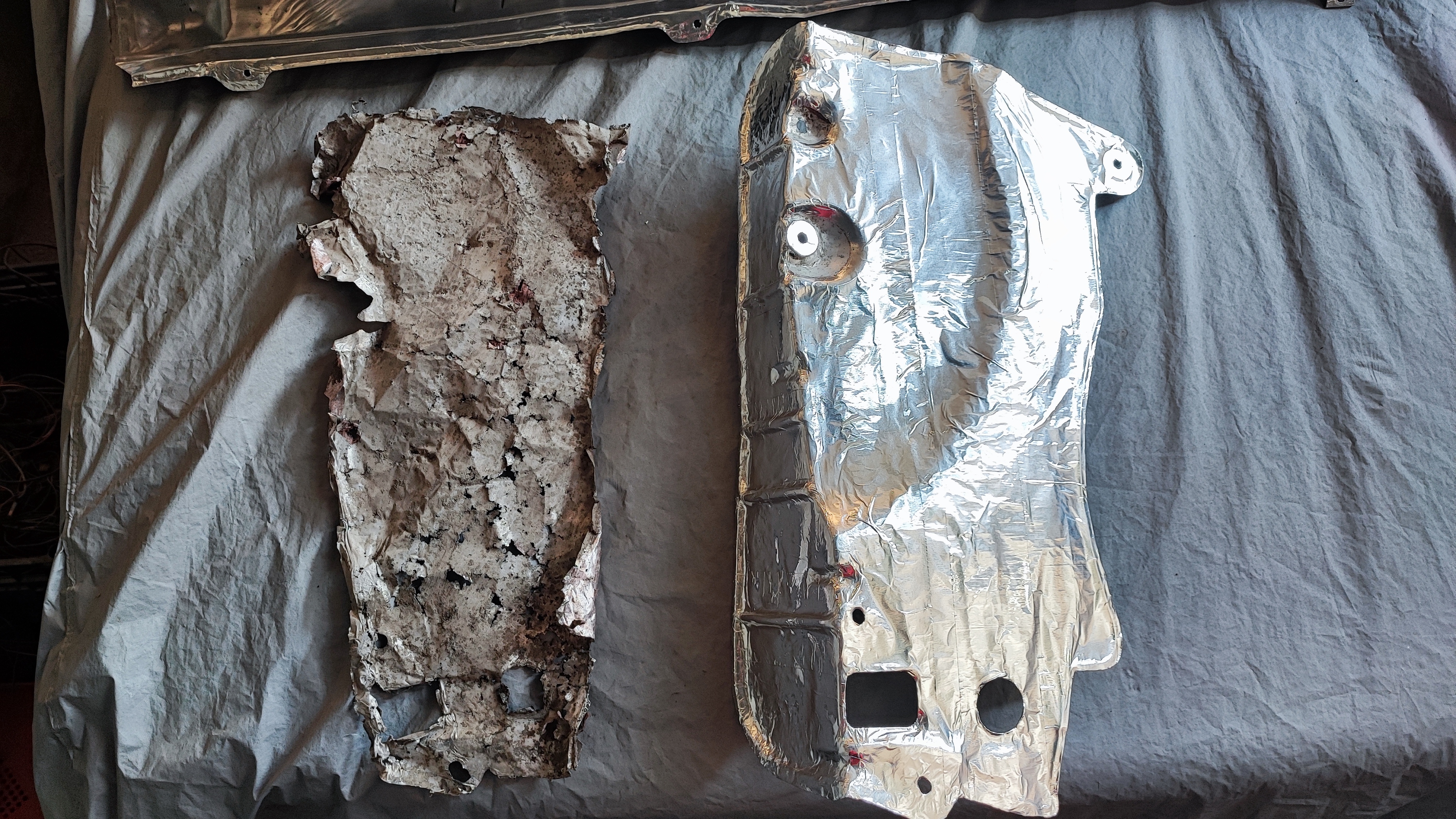

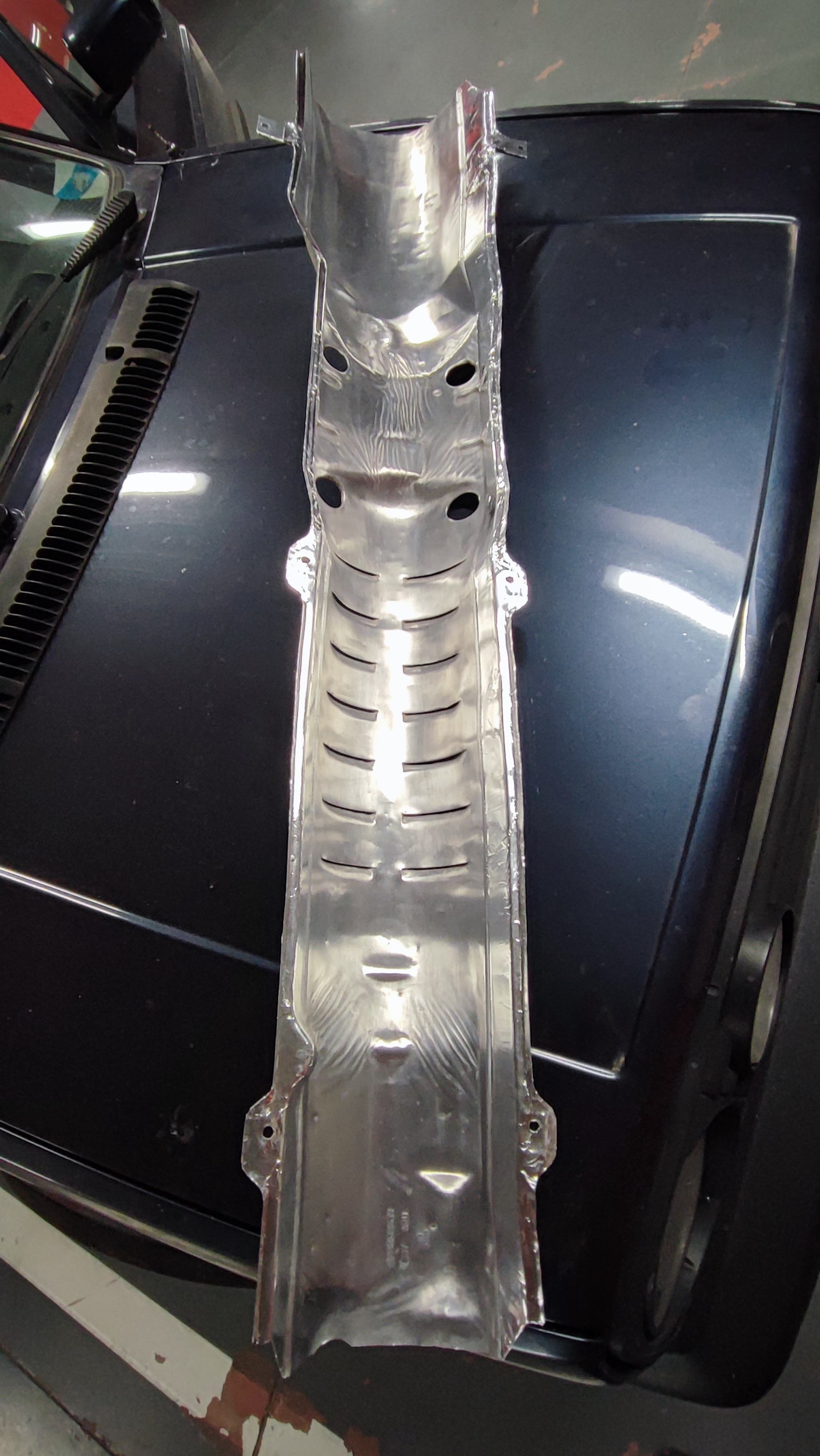

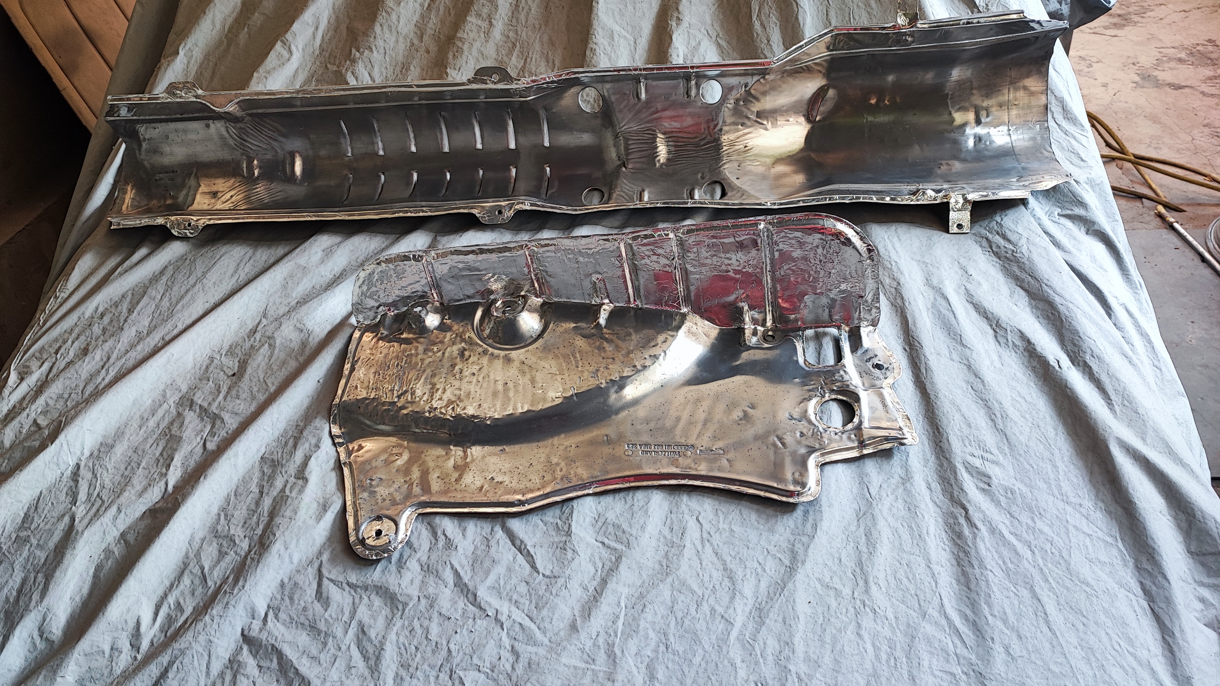

После си играх със термо щитовете, там беше ужасно, двата ми глътнаха към 19-20часа труд, но просто нямаше как да ги сложа в ужасен вид.

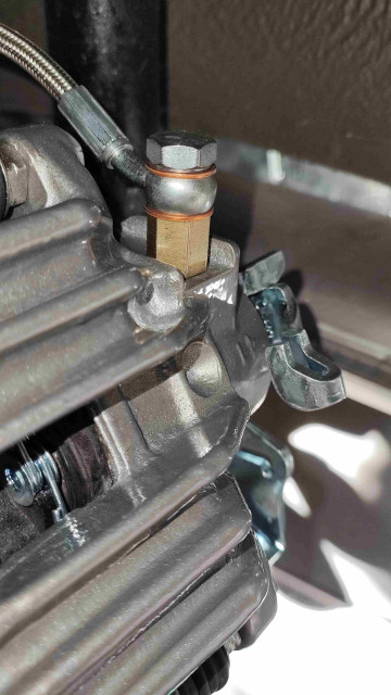

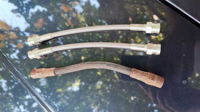

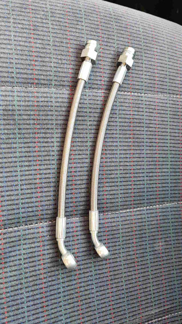

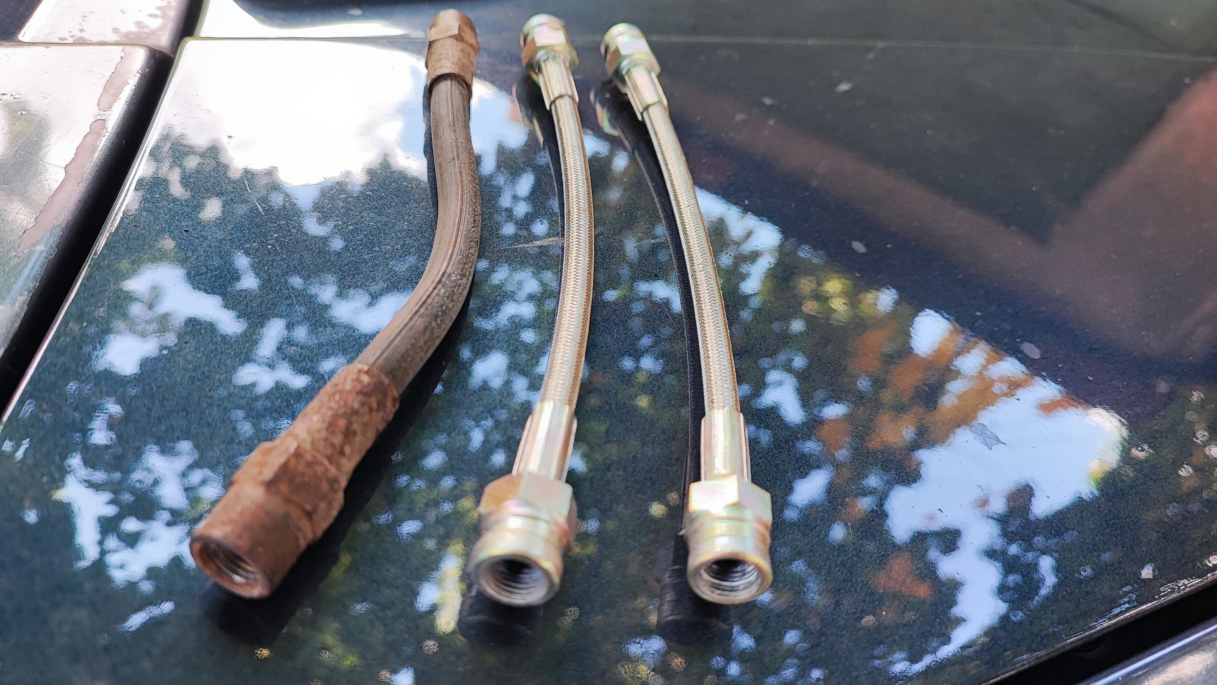

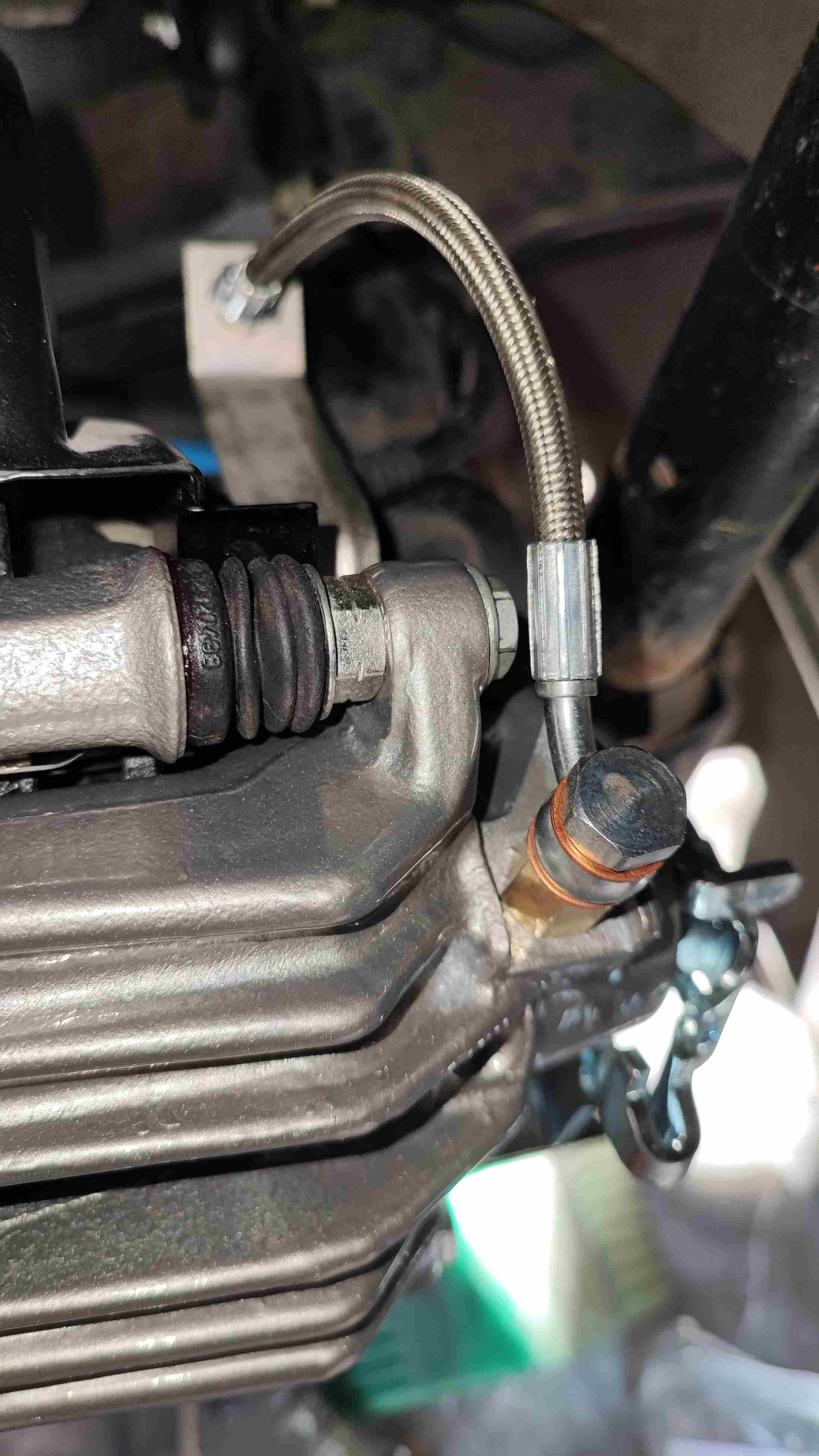

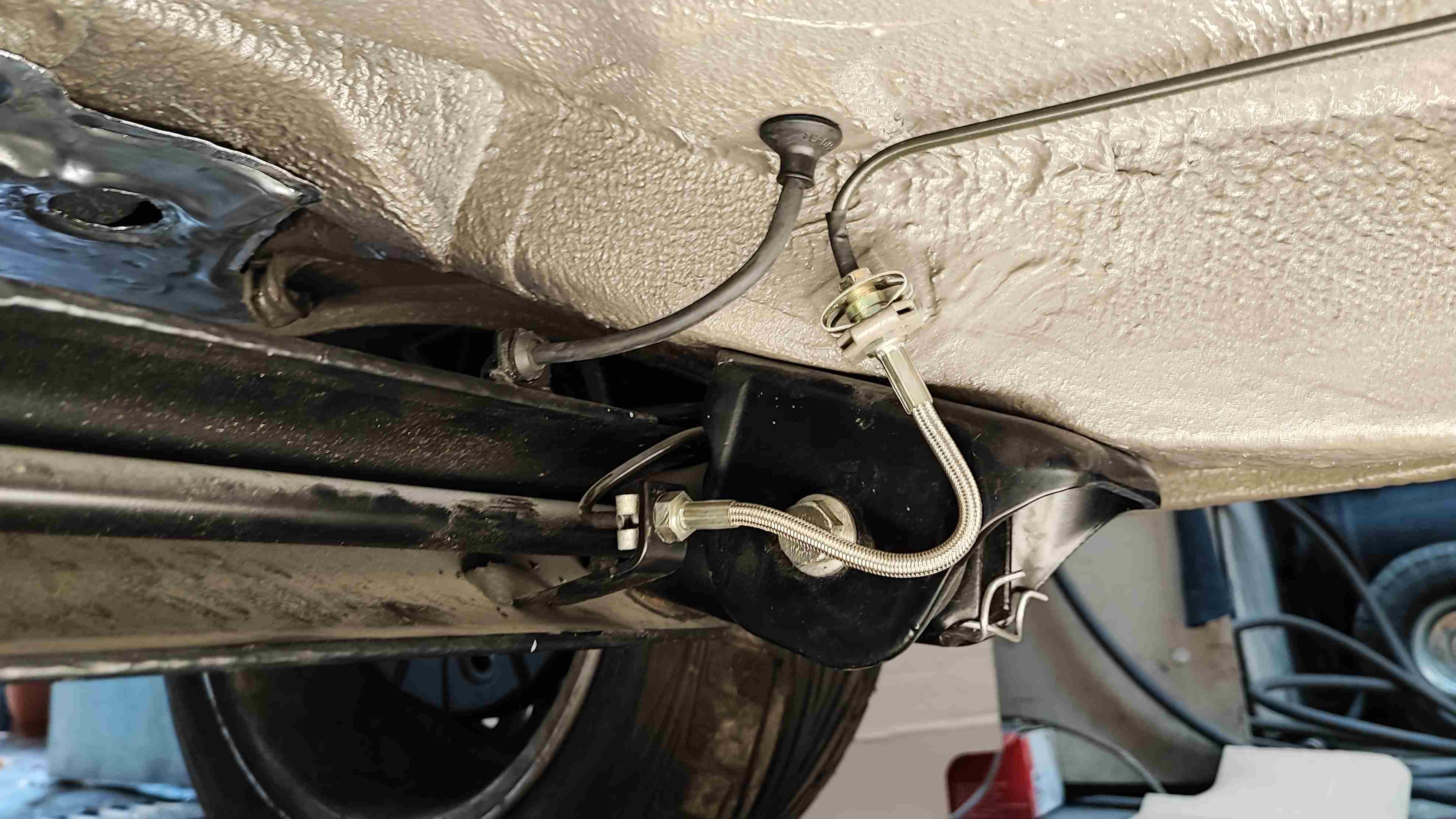

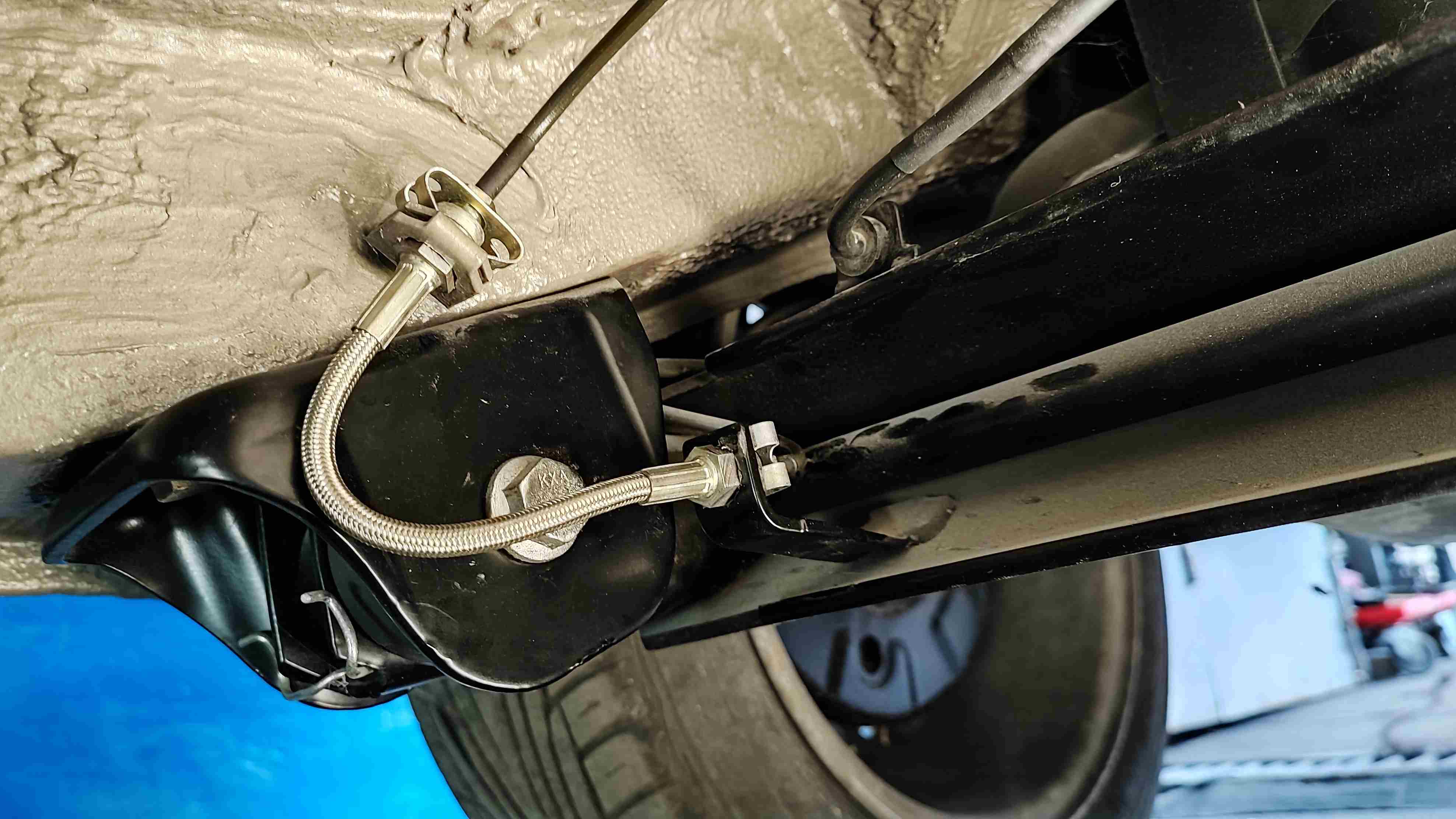

Готови са и спирачните маркучета, за отзад, с метална оплетка, накрайниците си играх доста да ги направя на оригиналния размер, но поне станаха вечни, не ми се слагаха купешки боклуци, ще наснимам като ги сложа, подготвям апаратите сега да сглобя цялата задница и се местя на предницата. :scare3

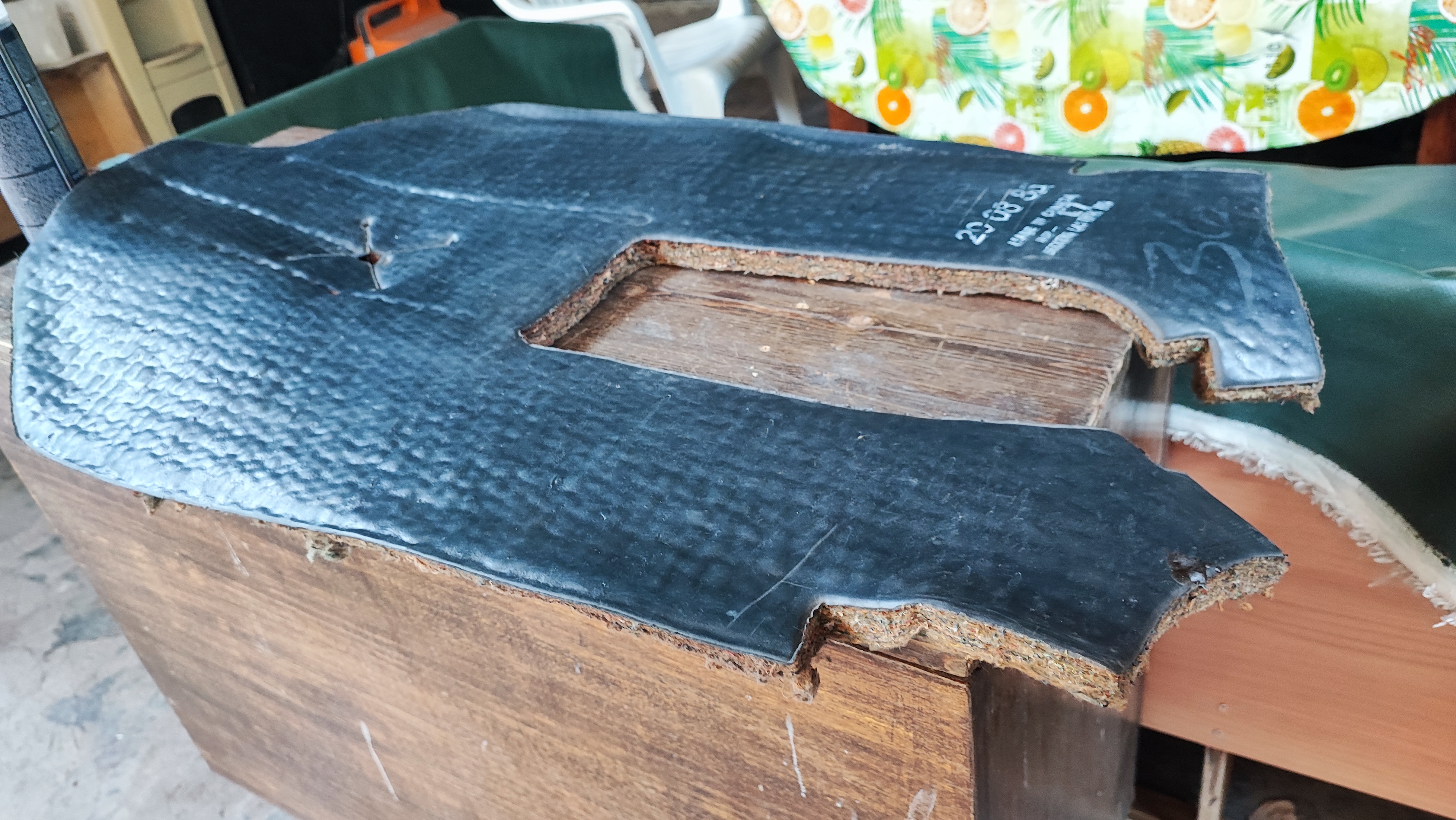

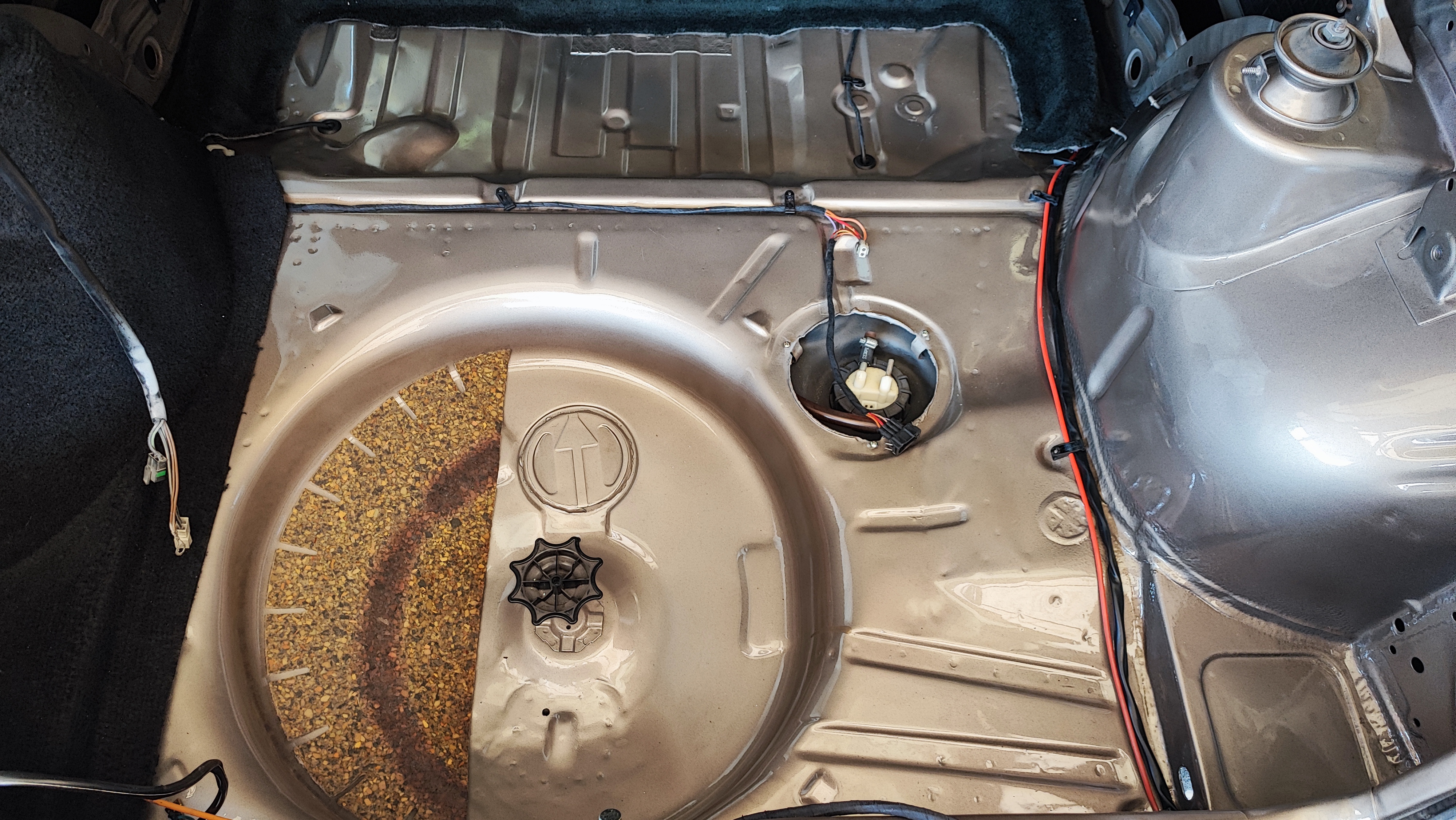

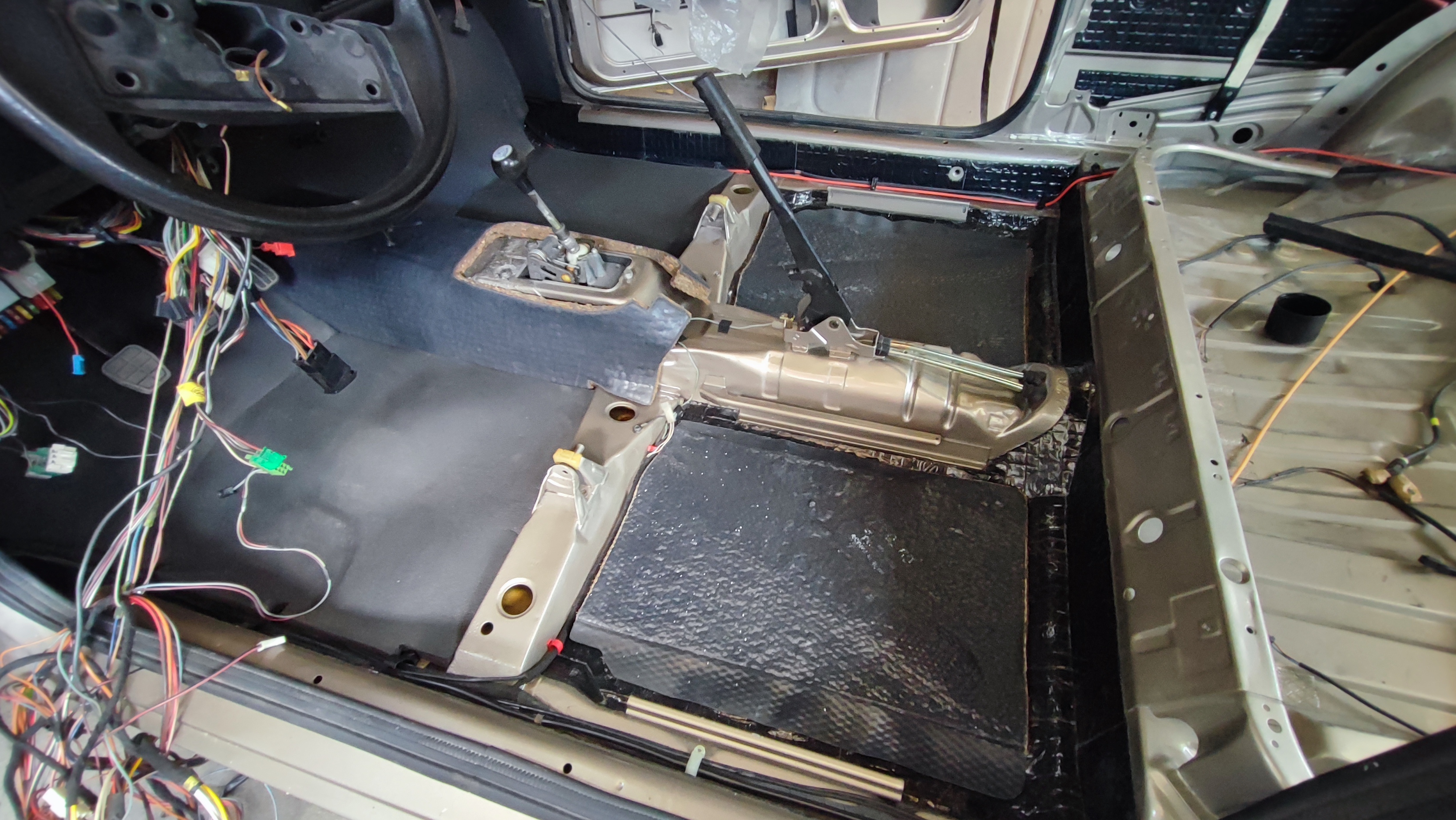

Вътре започна да придобива вид, наредих изолациите и мокета е сложен също, скоро ще нахвърлям и останалото.

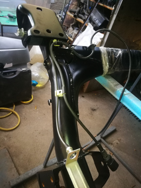

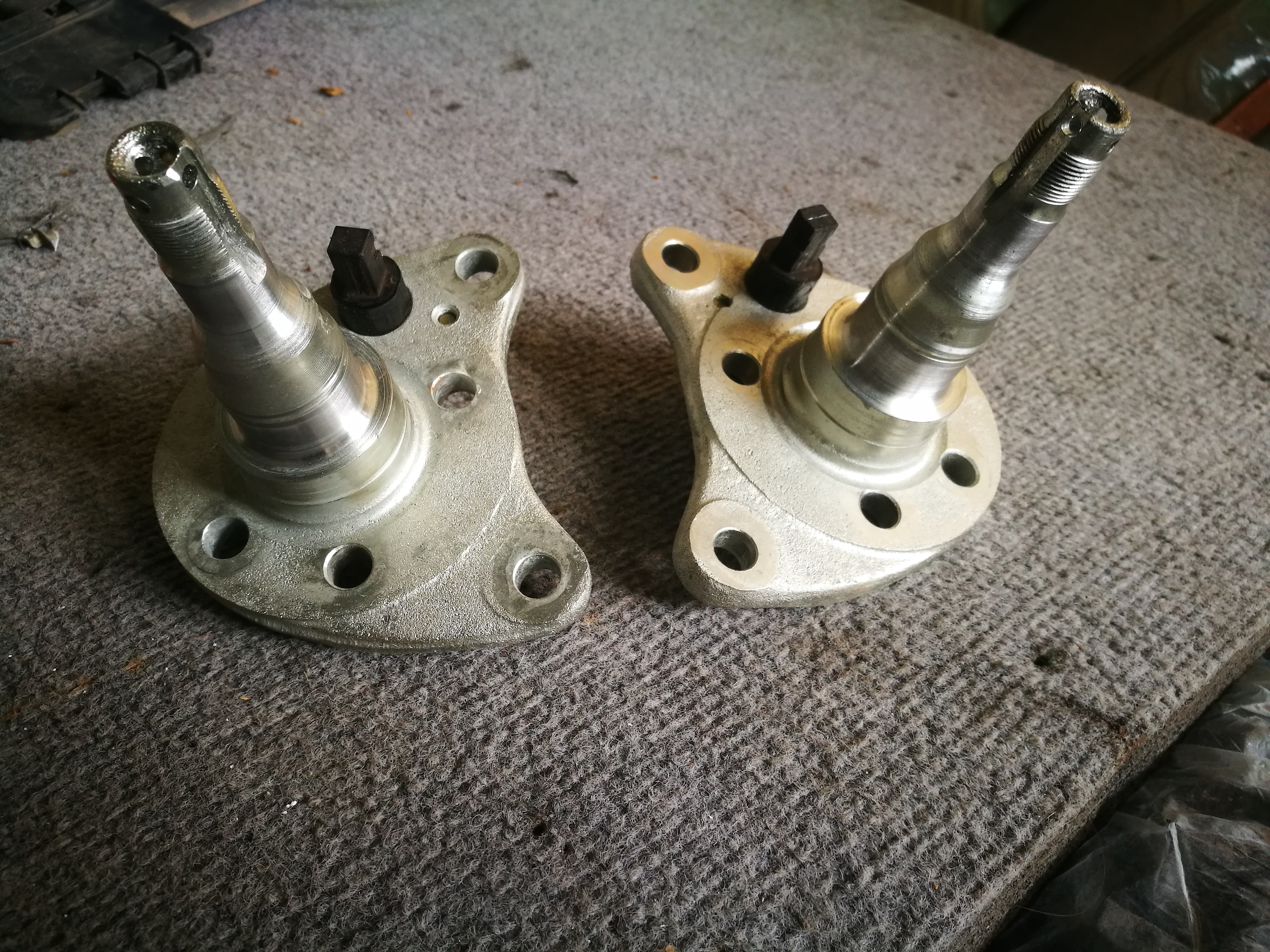

И с АБС-а съм готов, всички стойчици, кабели, отзад му сложих 4кови датчици с букса при тях и дори да се наложи подмяна, не е нужно да сменям целия кабел до задната седалка, една голяма глупост при 2-3ки :no

Иначе по-темата, моста е прахово боядисан, като предварително му направих стойките за датчиците и тръбичките, получиха се много културно, отзад реално е сглобен, като остава само окачването да му кача.
Тръбичките и маркучите по-купето паснаха точно както исках, ще кача още един пост как съм захранил и задните апарати. :wink

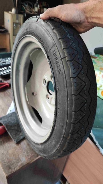

Намерих и една резервна патерица, буквално чисто нова, супер много й се изкефих.

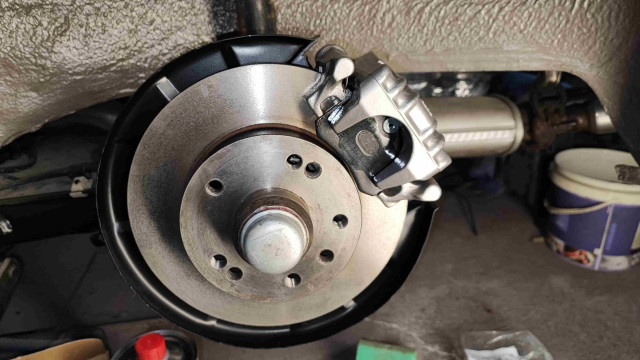

Отзад всичко пасна, но беше много игра, мерак ми беше да го направя къстъм :icon_lol
Окачването е сглобено и направено, остава само да го сложа.

Салона е изцяло претапициран и прибран в момента чакам само тавана и е готов за монтаж.
