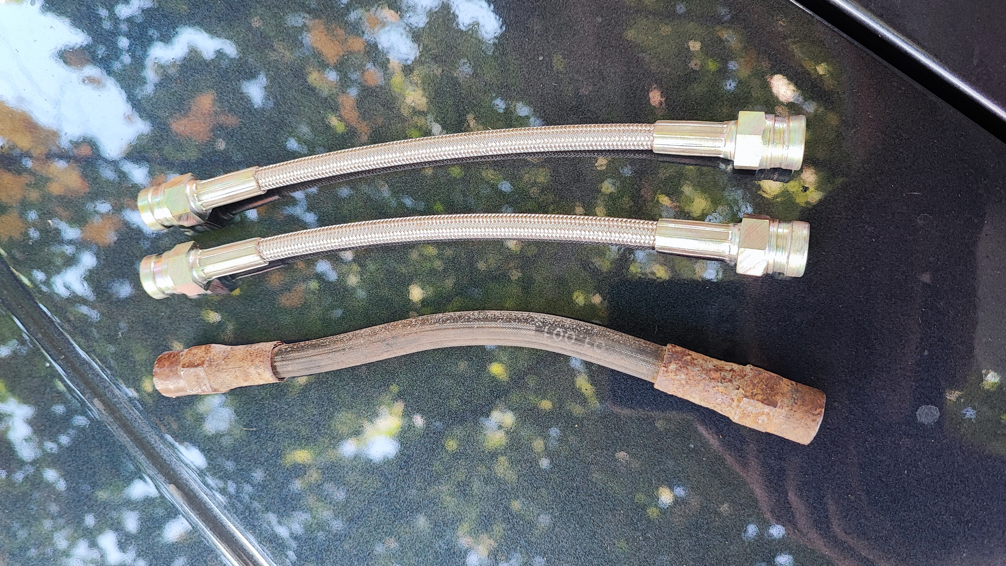

Готови са и спирачните маркучета, за отзад, с метална оплетка, накрайниците си играх доста да ги направя на оригиналния размер, но поне станаха вечни, не ми се слагаха купешки боклуци, ще наснимам като ги сложа, подготвям апаратите сега да сглобя цялата задница и се местя на предницата. :scare3
