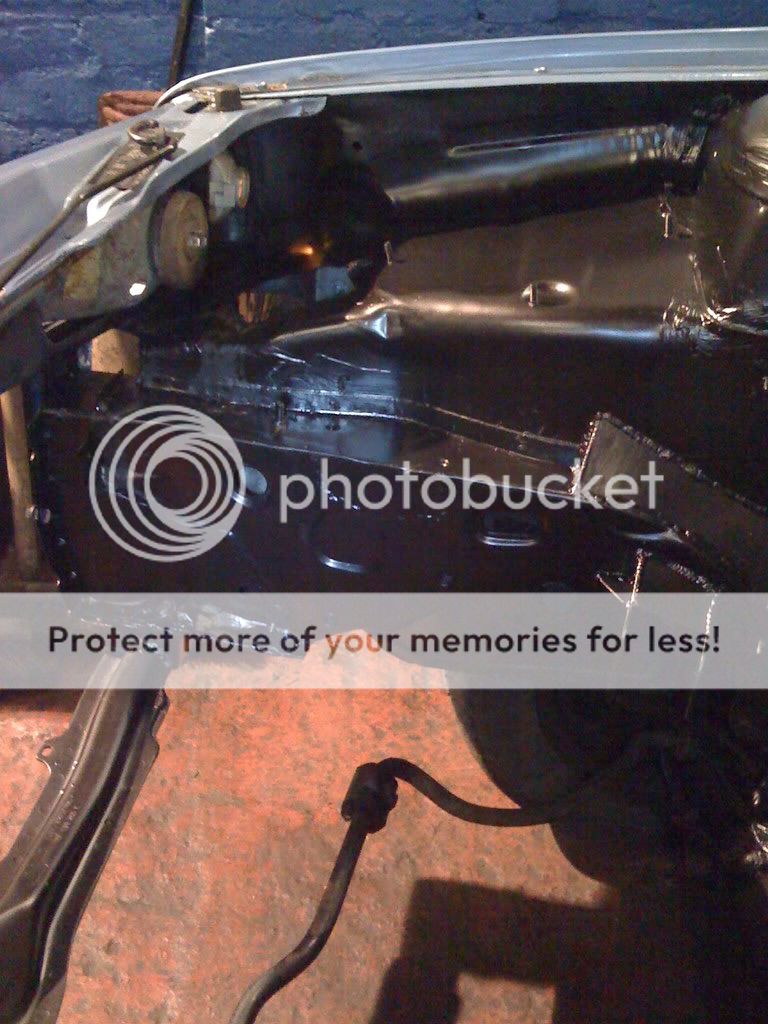

Малко се забави проекта поради ангажименти.В петък изкарахме двигателя от коша,вчера се довърши очертаването на дясния рог,който ще бъде изложен на строга диета mhihiИзображение Целта е заветните 1,8см и днес се започна с тази диета,като за момента рога не е затворенИзображение,изчаквам да вземем решение как да го укрепим.Единия вариант да се продължи с вътрешен Пе образен профилИзображение,както за на задната секция,отгоре се заваряват двете парчета и отгоре върху целия рог 3мм дебела ламарина.Така губим 3мм и става спечеленото място 1,5см,което е преемливо за менИзображение.Така след тази операция пак ще трябва да се сложи двигателя на тампоните за водната помпа,да се види при новото място как ще минава паразитния ремък.Има леко съмнения че планката на куката за дърпането ще пречи и малко ще трябва да се скъси от лявата странаИзображение,да се вземе малко.За да не се откъсне ще заварим вертикално парче от плътна ламарина 4-6мм.При тази ситуация може да направим предната греда,заедно с укрепващата да се захваща за нея с болтове,от другия край по същия начин и цялата греда да се смъкне на долу,както е при 2ф,така радиатора ще влезне на вътре,а не както до сега и ще освободи място между двигателя и вентилатора на радиатора.
Днес на помощ беше един малък звяр mhihi ИзображениеИзображение
Ето снимки и на тампона на двигателя,още в работна фаза,трябва да се затвори изцялоИзображение
Ако някой има идеи за по горните неща,или пък за каквото и да е по проекта,нека да пише,приемам всякакви идеи :да:

Добра идея ли е да се реже точно рогът на колата? Щото на мен някак не ми се вижда много добра :roll:

Точно там колега се налага,самия рог е издаден за да бъде равно захващането на основата за стабилизиращата щангаИзображение.Тъй като тя няма да е на същото положение като височина,можем да си позволим да приберем рога,или по точно вътрешната част на вътре да легне на Пе профилаИзображениеИзображение,както се вижда на снимката,ния сме махнали само ламарината,без да пипаме Пе образния профил.За да няма изненади ще го подсилим с цял лист ламарина и отделно вътре на 2та секция ще добавим Пе образен профилИзображение,заводски там го няма.Като той ще е по плътен и дебел,тъй като на него ще ляга и новата греда за стабилизиращата щанга.Все пак при нас се запазва цялоста на рога и се подсилва.Ето едни снимки от един друг проект но с фейслифта 2ф http://s734.photobucket.com/albums/ww34 ... re032.jpg&ИзображениеИзображение
