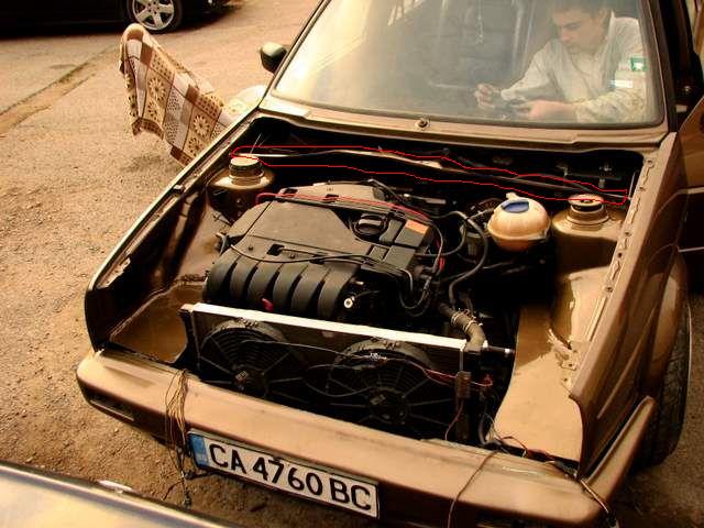

Такаааа , махнаме мотора за да освежим коша .
Плана беше ясен - боядисване на коша и максимално изчистване без да се пречи на нормалното експлоатиране на колата защото все пак не е шоу кар и разни екстри като серво , хидравлики , и други са си нужни mhihi

alpine написа:Кмете като ме пита да разгледаш джетата нали ти казах че не е много за гледане :lol: Е не те излъгах :lol:
Това не може да ме притесни като знам че е във ваши ръце :) А аз така или иначе по какъвто и да е начин си я уценявам Джетата :) Ще е свежа скоро знам го :)
alpine
wheels dealer
Мнения: 3020
Автомобил: L-Es
Re: Проект Calipso 2.8 VR6 53стр. филма продължава
Мнениеот alpine » Съб 31 окт 2009 0:14
Кмете тя си е готова и вече е във Варна . Специални благодарности на суападжиите Станислав , Волен и брат ми :bowdown :bowdown :bowdown Перфектния случай да се видим си беше това :lol:
Табло от мк4 няма да се слага с това си е идеална допада ми как седи . Може би само едни мк4 уреди може да се сложат по натам .
Ами това е почти крайния варянт на коша . Има възможност за още няколко неща да бъдат поскрити и да се сменят няколко маркуча за да седят по прибрано . Новото по колата е това че е с още една перка "Spal" .
В крайна сметка всичко което си имаше колата функционира и сега . Капака се отваря от жилото но не седи на оригиналното си място .
Използвах случая да си изчистя и подредя инсталацията вътре в купето около бушонерата , откачих я цялата и пренаредих и отстраних ненужните кабеляци death Колата имаше абс преди , а и инсталацията от дизела беше оставена " за всеки случай " mhihi

Поздравления момчета, за това което сте направили :kef: но искам да ви попитам - нямаше ли да е по-добре и тази преграда да се премахне :roll:

ANDREYO написа:Пеца дека ти е акомулатора бре? :mrgreen:
Акумулатора в багажника . Стана като оригинално . Предната планка за акумулатора е на точкова заварка , разпробихме и заварихме отзад . После се завари и гайка на нивото на плоскостта на която лежи всичко и сега се завива пак с 13 болт и планката за закрепване . Ползвах кабел за + от кола на която оригинално акумулатора е отзад и всичко стана като фабрично .
Stefan написа:Поздравления момчета, за това което сте направили :kef: но искам да ви попитам - нямаше ли да е по-добре и тази преграда да се премахне :roll:
Естествено че щеше да е много по изчистено без тази ламарина , технически пречки да се махне няма , и тя е на точкова заварка така че лесна работа (малко зад бомбетата би било по трудно) , но все пак рамата на купето лежи на нея . А резнеш ли я колата е до там ....
Има варянт това да стане легално - отиваш в кат и ти набиват техен номер на друго място (на бутуша и колонка от купето съм виждал) но това се прави когато има проблем с твоята рама и няма никакво съмнение за колата (произход , документи и др.) , но как да отида и да им кажа абе пичове тука тая ламарина не ме кефи как седи , искам да ми се вижда никелирания механизъм за чистачки а и Германците го правят бля бля бля mhihi :Mr Green Fun
Захванеш ли се с това да "чистиш" коша можеш да скриваш до безкрай ... Въпроса е че ще се стигне до един момент в който колата ще стане ужасна за работа ако нещо спре да работи . Тея пичове които са най бруталните от към чистене , нямат парно , вкарват си сервотата в купето , орязват някой системи на мотора и куп други работи чиято липсва създава само неудобство което за мен е немислимо за кола която се кара всеки ден .
Ако някой който мисли да се захване с това и има някакви въпроси ще се радвам да помогна на всеки с опита който се придоби и с разрешаването на пречките свързани с крайния резултат :да:
