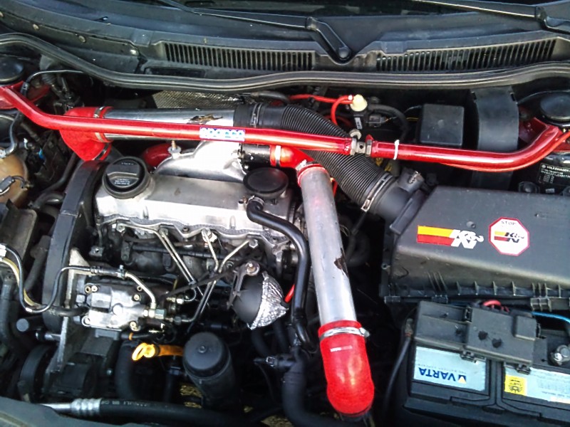

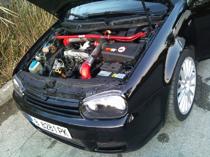

Гледам сложил си колектор от Пасат това е добре.
По едно време и аз мислех да обръщам пътя но се отказах.
Тия скоби не ги ли изплюва от маркуча :shock ?
Моите на 1.5 налягане се уби да вади маркучите от тръбите с такива скоби.
morfei1
Мнения: 5670
Re: MK4 TDI R32 Black edition
Мнениеот morfei1 » Чет 13 окт 2011 21:57
Ако на тръбата има нарези направени на струг, мисля че няма да има проблем с плюенето на тръби.
crank666
Мнения: 925
Местоположение: varna
Мнениеот crank666 » Пет 14 окт 2011 3:07
Не точно нарези на струг. Пробвай краищата да ги загънеш леко навън със клещи. Ако имаш с какво може и да им прекапеш няколко точки. На 2 бара пик не ги плюе. Имах няколко проблемни места. Изплю ми ги 2-3 пъти , но след като наместих колената малко не съм имал проблеми. Важно е да не стоят сукани и под напрежение. Ще видим как е така, но за сега не е излизал маркуч да чукна на дърво. Много е неприятно, защото ми се случи веднъж по време на изпреварване със 100 км/ч и веднага заби.

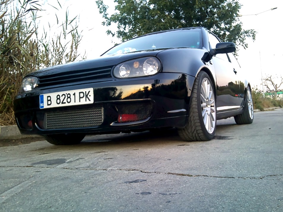

crank666
Мнения: 925
Мнениеот crank666 » Пет 14 окт 2011 20:17

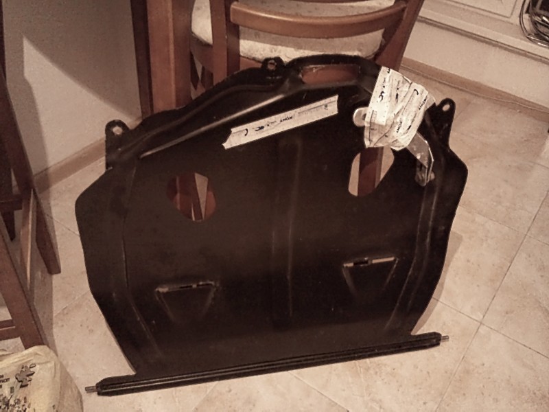

Ето тази метална кора за двигателя пристигна днес по еконт :
:drive

morfei1
Мнения: 5670
Мнениеот morfei1 » Пет 14 окт 2011 20:24
Много ми харесва вече как и стои новото ET :да:

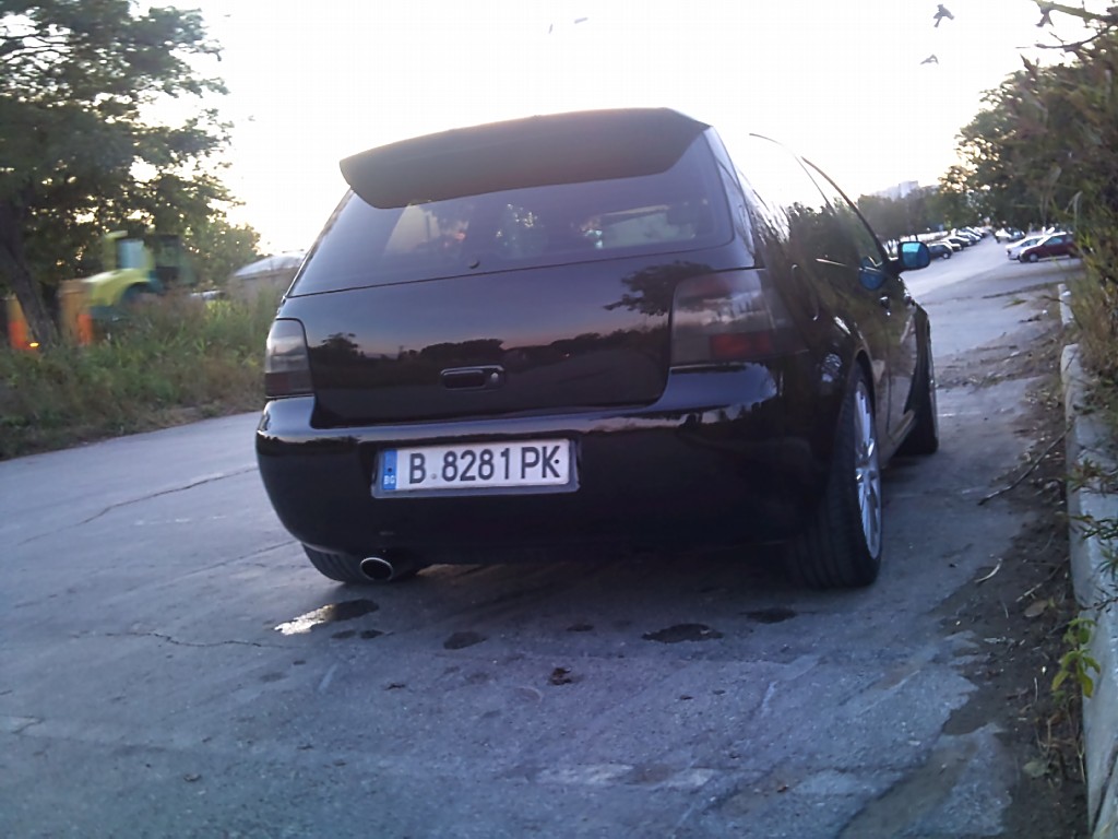

crank666
Мнения: 925
Мнениеот crank666 » Пет 14 окт 2011 20:28
Сега е без фланци.
morfei1
Мнения: 5670
Мнениеот morfei1 » Пет 14 окт 2011 20:32
ми в такъв случай, много е яка стайката и без фланци :wink:
може да пробваш с 2х5мм на преден и заден мост, или само 5мм отзад.
Последна промяна от morfei1 на Пет 14 окт 2011 20:35, променено общо 1 път.
crank666
Мнения: 925
Мнениеот crank666 » Пет 14 окт 2011 20:35
Отзад трябва малко. Чудя се ако намаля 10-ките на 6 или 7 мм дали няма да изглежда добре. Болтовете ми обаче са +12мм от стандартния и да не дойдат много дълги. Не ми се купува друг комплект болтове и секрети, че са скъпи.
morfei1
Мнения: 5670
Мнениеот morfei1 » Пет 14 окт 2011 20:36
Отзад иска много малко, пробвай с 6-7мм, ако не ти хареса ги смъкни на 5мм
