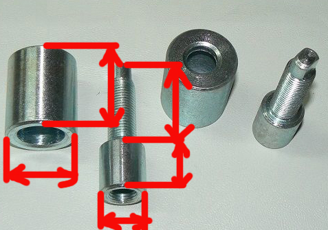

Голфа е повдиган с втулки над амортесьорите, така не се променя техния ход (хода на пружините де). Отпред 5 отзад 7 см., както се вижда гумите са ниско профилни (е 15 - ки ама)и резултата е задоволителен. Относно каретата,външни хвърлих след няма 1000 км. така повдигнат, но когато сложих нови си се напаснаха и нямаше проблеми.

Това последното лично за мен е леко безмислено, тъй като картера си остава на същата височина спрямо земята, височината идва от гумите!
За мен вариант с втулки на амортите или планки под тях е по-удачен!

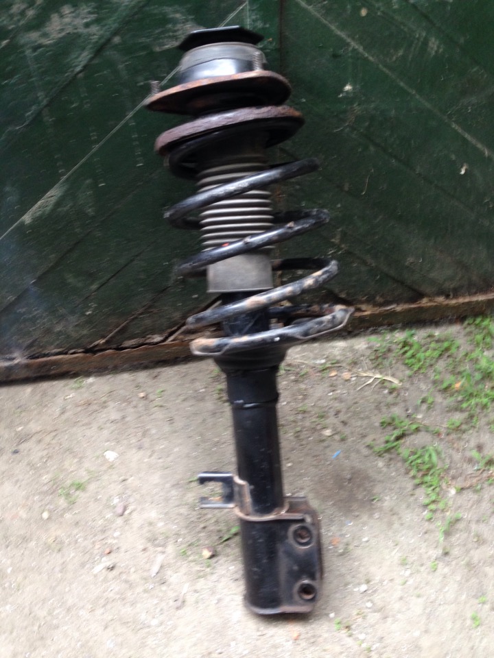

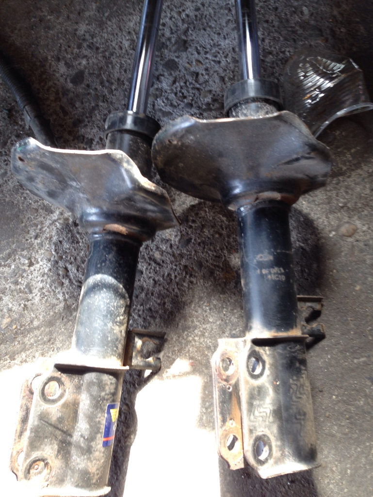

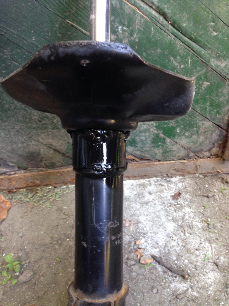

Предните амортисьори - както колегата от Видин - с рязане на чашките и заварка на по-високо...

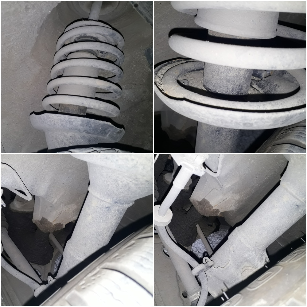

Re: Повдигнати ВФ-снимки и инфо...............

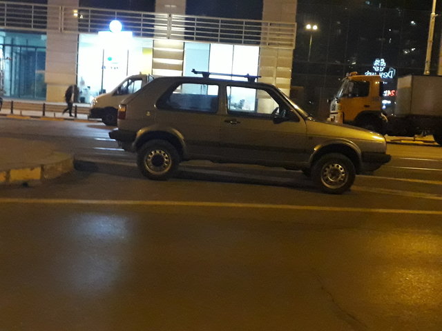

Попаднах на едно много добро изпълнение, поне на външен вид.
Само, че е Голф 2ка. Разгледах го и сравних с Г3 и с вашите мнения, та горе-долу ми стана ясно за задницата, но за предните амортисьори не мога да се ориентирам, дали е точно със заварка и втулки. Имам предвид на този Г2 от снимките , сякаш не са такива манипулации, като описаните от вас.
Вижте снимките :

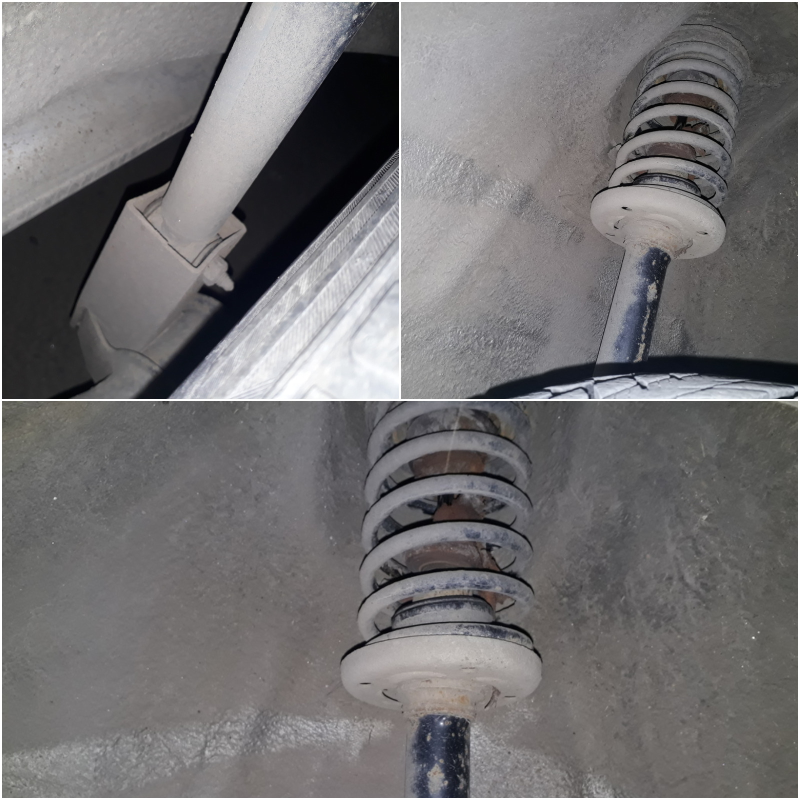

Повдигнат Голф2 -
Предно окачване Г2 -
Задно окачване Г2 -
Доколкото виждам на задното окачване са поставени правоъгълни планчици, които дават самото удължаване. Но не мога да се ориентирам отпред какво точно има на въпросния Г2. Някой успява ли да разгадае как е станало?
Ще добавя пак , че това е само пример за добро повдигане на Г2 , но аз искам да повдигам Г3 и не съм сигурен , дали нямаха разлика Г2 и Г3 в окачването. Предполагам, че нямат.
В следващото съобщение ще пусна снимки от въпросния Г3 , на който смятам да повдигна окачването.
ПП: За пръв път ще повдигам окачване на автомобил и мисля, че мога да го сторя сам, но е много важно да събера достатъчно информация, за която ще съм безкрайно благодарен на всеки взел участие. Темата е много хубава и полезна! Живи и здрави!
Вижте снимките :
Повдигнат Голф2 -
Задно окачване Г2 -
- samo_pechka
- Мнения: 8974
Има някаква сопа ли, тръба ли , т.е. направено е някакво удължение отгоре над талерката на пружината. Принципно не е така. Правя си догадки как е изпълнено . примерно от друг бракуван преден ам се реже стеблото ( с определена дължина ), прави му се вътрешна резба на струг откъм отрязаната част , навива се с осигурител на стеблото което е на амртисьора ( малко зор и е леко опасно, понеже няма как да се държи "контра" на стеблото дето е на амортисьора, освен да се ползва някаква "версия" на тръбен ключ и с него да се държи стеблото ) и се стяга на опората в бомбето горе на калника. На място веднага бих схванал как е магията, в момента просто гадая нали...
