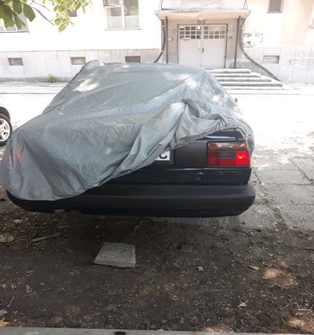

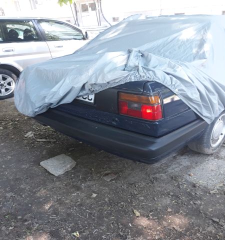

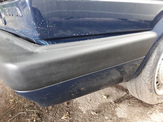

Мнениеот mitko_belata » Сря 04 юли 2018 18:32
Здравейте реших да кача тук няколко снимки на броните как станаха със структурен спрей снимките са малко кофти и леко мръсна бронята но във момента това имам като снимки ще се постарая по нататък да направя по хубави снимки

Re: Как да направя бронята грапава
Мнениеот stefan4o » Пет 06 юли 2018 9:10
Добре е станала. Въпросът е, колко време ще устиска.
Мнениеот mitko_belata » Пет 06 юли 2018 11:57
Времето ще покаже колко ще устиска тоя спрей
