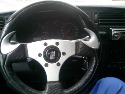

Колега не е мое изпълнение.Аз само му го монтирах.Момчето си купи тая система от един голф нов внос за части
Монтирахме го,но само тези лампи останаха да светят,явно не са вързани като хората.
Ето как стана иначе в колата - >

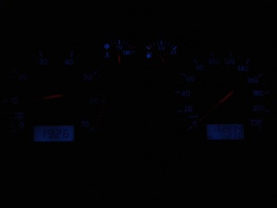

Иначе аз току що завърших още едно табло
То ще е за моята кола ;)
Направих цялата инсталация сам и по схемата на 1-ва страница ;)
Всичко тръгна без никакви проблеми
Утре започва монтажа в колата и изработване на пластмасата пред таблото
Ето инсталацията и таблото ->
Всичко тръна без проблем,но имаш ли идея колега как да накарам стрелката на нафтата да показва вярно. Сега празен резервоар-стрелката е на пълен,като е пълен - покзва на стрелката празен?
С обръщане на кабелчетата при поплавъка в резервоара?
Поздрави

Въпрос: Защо осветлението на моето табло свети по-слабо от това на един приятел на който му го монтирах онзи ден?
Поздрави
Колега тук на една от снимките ще видиш как съм направил пластмасата.Утре ще я сваля и ще ти я снимам от всички страни ;)
Иначе таблото вече е монтирано и работещо
Поздрави

Точните снимки които ми трябваха, точно така с представях нещата с изграждането. Но трябва да се изглади и китоса. Браво много добри снимки.

Разбрах защо осветлението е слабо
Просто на моя френд таблото му е със сменявани смд-та хахахх
Обещаните снимки ;)

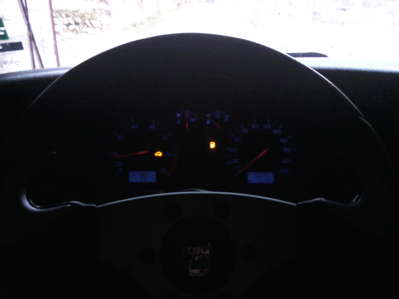

Много полезна тема... Вчера и аз направих тази процедура и съм много доволен от резултата.
Абсолютно всичко работи и показва вярно освен скоростомера който показва със 4-5 километра повече от скоростта с която се движа. Ето и малко снимки...
Извинявам се за качеството защото е снимано с телефон...
