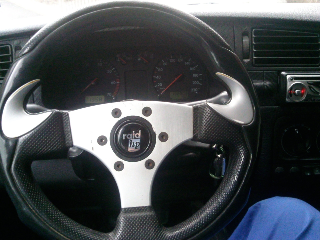

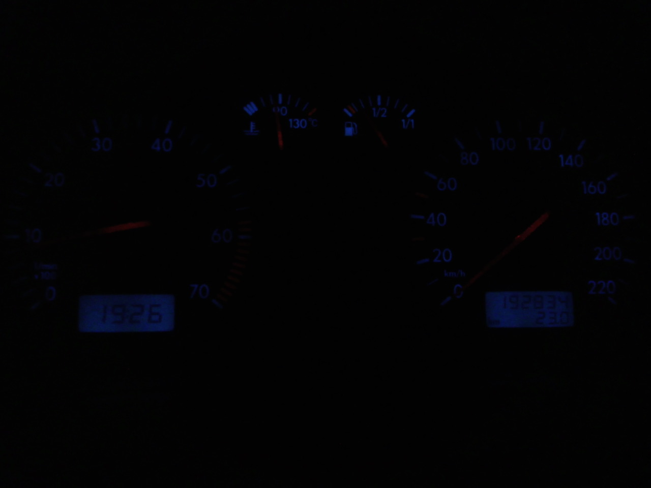

Много полезна тема... Вчера и аз направих тази процедура и съм много доволен от резултата.
Абсолютно всичко работи и показва вярно освен скоростомера който показва със 4-5 километра повече от скоростта с която се движа. Ето и малко снимки...
Извинявам се за качеството защото е снимано с телефон...
