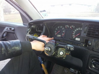

Така, всичко окей свързах го всичко работи освен няколко проблема:
1- лампата с колата и ключа мига постоянно но за нея разбрах распоявам диода.
2- лампата за маслото мига постоянно и пищи но и това може да е защото имам малко масло утре ще долея и ще видя отново.
3- това за течността за чистачките не спира да мига и то и да пищи. С него как да се оправя? може да махна диода но дали ще спре и да пищи ... ??
4- Този проблем виждам че бая колеги го имат>> това за резервоара, той е празен но показва че е пълен. Някой ако се е сблъскал с това и го е оправил да помага :)
Друго мисля че няма за сега. Още не съм го нагласил да пасва километража и пластмасата от горе му .. мисля че това ще ми е най-трудно ((ако някой има снимки в процес на слагане да качи ще бъда много благодарен )) но утре ще се занимавам, също и кабелите, които се връзват с ключа за фаровете не съм вързал но тях още се чудя дали да ги връзвам не мисля че са нужни ако греша поправете ме :)
Относно темата>> много е полезна. благодарности на автора :) когато съм готов с всичко ще кача снимки да се похваля и утре ако има време пак ще пиша да споделя дали съм се справил с проблемите, които имам :)

На предишната страница съм писал как се оправя резервоара.Лампите се гасят с VAG-COM,освен лампата за имото,но е по-тарикатско да си сложиш датчик за нивото на течността в казанчето.Ако със старото табло не ти е светвала лампата за масло и това не би трябвало,провери отново кабелите.

Така днес долях масло, нищо не се промени. Лампата все още си свети за маслото и пищи!
17-------------------------------зелена/18--------------------------------- температура на маслото
>>> Този кабел аз го нямах от зелената букса 18ти - дали ако сложа кабел там нещо ще се промени ?
- Мнения: 7
- Регистриран на: Чет 01 мар 2012 22:38
Re: Как да монтираме табло от Голф 4 на Голф 3
devedjiew написа:Така днес долях масло, нищо не се промени. Лампата все още си свети за маслото и пищи!
Така, сложих го този кабел 18ти но нищо не се промени проблема беше, че явно съм забравил да вържа едно от кабелчетата по схемата. Добре че проверих всичко пак и се оказа че нещо ми е избягало :D така,че както каза колегата svetliosabev ако имате проблем проверете си кабелите отново :) Остана ми само да режа малко пластмасата и съм готов ще кача снимки утре най вероятно :)
