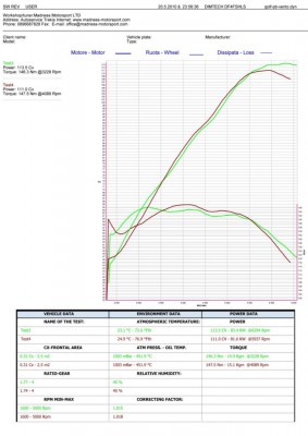

Забравих да кача графиката от диното, ето я и нея (с пропадането). Тия дни ще имплантираме другото ECU от Motronic и се надявам да корегираме дупката и да повишим с още няколко коня мощността:

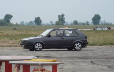

Времето от днес ми е 1:05:04...
Не е зле, но гоня под 1:04:50 - още поне половин секунда надолу!
Може би не утре, но ще го направя някой ден.
Благодаря за снимките на колегата Dimitaki!

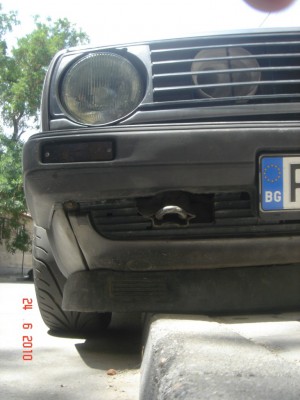

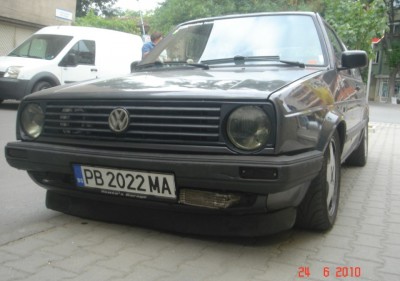

Днес ми остана време за Golf 2-ката и направих три нови подобрения:
- копче на таблото за принудително включване на перката на радиатора;
- допълнително радиаторче за охлаждане на маслото (от Golf 1 GTi - благодарение на колегата DEKSTAR);
- преден широк спойлер от GTi (но забравих да го снимам!).
Второто се налага, понеже на последното каране маслото прегряваше и лампата почваше да мига - явно алуминиевото ребро на масления филтър не успява да охлажда достатъчно. Поорязах малко декорацията на бронята и си го паснах така, както ми харесва (извинявам се за снимките - на тъмно с GSM срещу светлината са - скоро с апарата по-хубави и подробни):

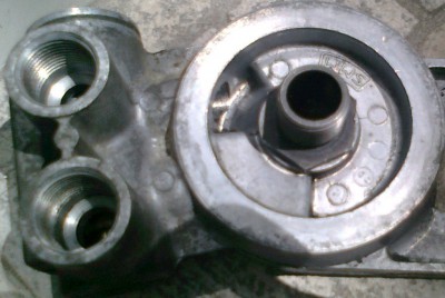

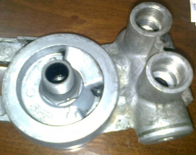

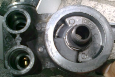

Ето и плочката между тялото и масления филтър, в която има термостат за маслото (мисля да го елиминирам) mhihi
Остава тия дни да направя маркучи и да вържа системата, ама си мисля и за едни радиаторни тръби за допълнително охлаждане, та дано до събота съм събрал всички части и да ги монтирам.

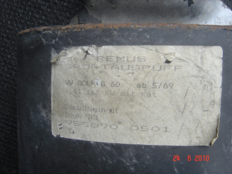

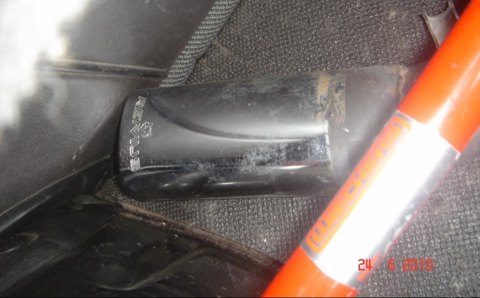

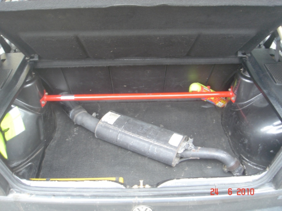

Снощи малко поработих по окачването - нагласих му височините на KW-то след размяната, сега колата с е просвет около 4-5см и гумите са на ръбовете на калниците. Монтирах и задната разпънка на бомбетата. Чудя се дали има смисъл от 5мм фланци на задната ос... Хем за разширяване на следата, хем сега гумата минава на 3-4мм от амортисьора вътре, но пък с фланци може да дере в калника и не знам...
Освен това - дали ще има смисъл да сменям сегашото задно гърне SuperSprint с един REMUS за Golf 2 G60, който имам, защото според някои мнения настоящото запушвало мотора и спъвало малко колата.
Сега отивам на стенд геометрия на ходовата част, за да си оправя наклоните след смяната на окачването.
