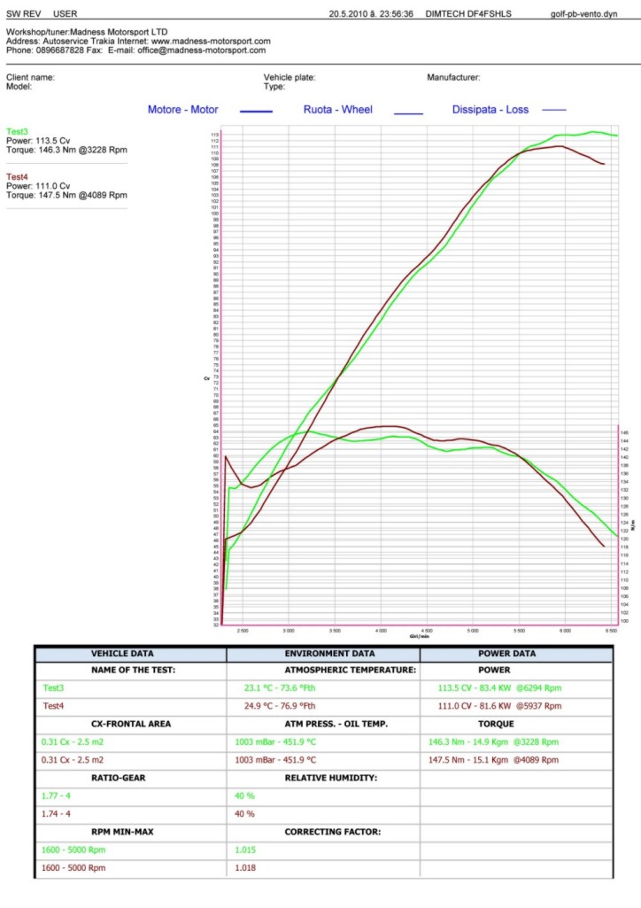

Забравих да кача графиката от диното, ето я и нея (с пропадането). Тия дни ще имплантираме другото ECU от Motronic и се надявам да корегираме дупката и да повишим с още няколко коня мощността:

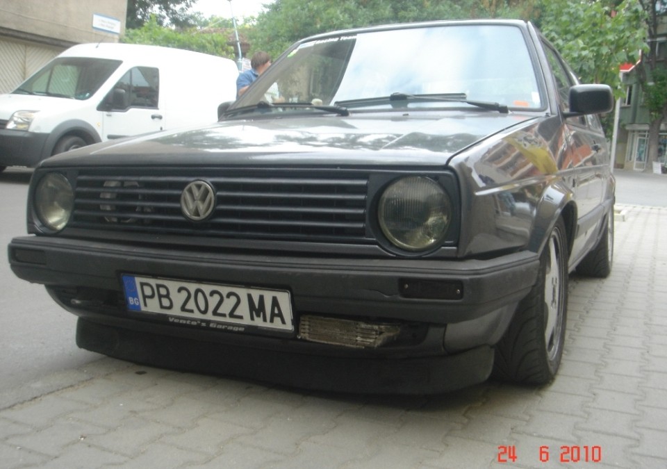

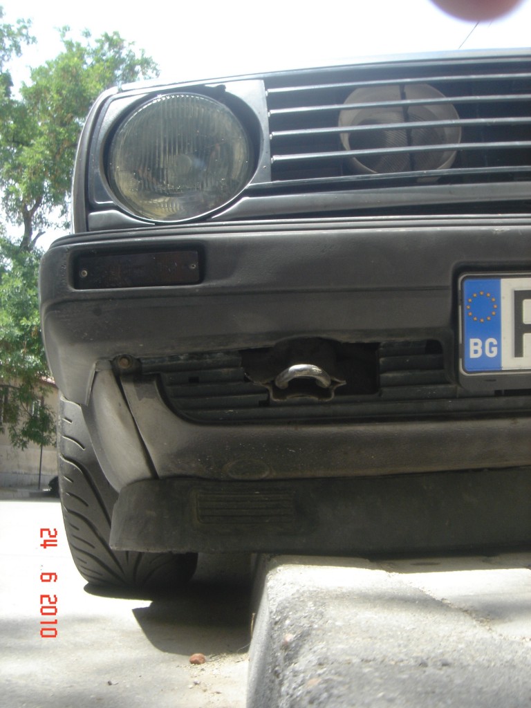

Днес ми остана време за Golf 2-ката и направих три нови подобрения:
- копче на таблото за принудително включване на перката на радиатора;
- допълнително радиаторче за охлаждане на маслото (от Golf 1 GTi - благодарение на колегата DEKSTAR);
- преден широк спойлер от GTi (но забравих да го снимам!).
Второто се налага, понеже на последното каране маслото прегряваше и лампата почваше да мига - явно алуминиевото ребро на масления филтър не успява да охлажда достатъчно. Поорязах малко декорацията на бронята и си го паснах така, както ми харесва (извинявам се за снимките - на тъмно с GSM срещу светлината са - скоро с апарата по-хубави и подробни):

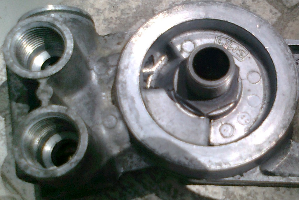

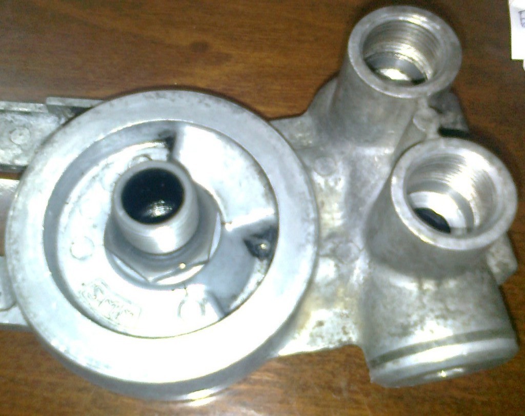

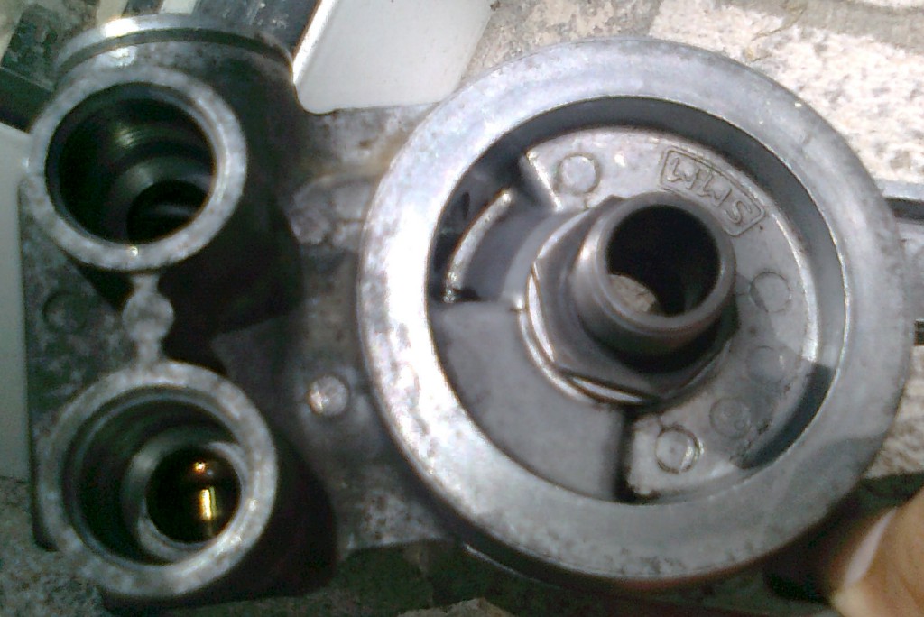

Ето и плочката между тялото и масления филтър, в която има термостат за маслото (мисля да го елиминирам) mhihi
Остава тия дни да направя маркучи и да вържа системата, ама си мисля и за едни радиаторни тръби за допълнително охлаждане, та дано до събота съм събрал всички части и да ги монтирам.
