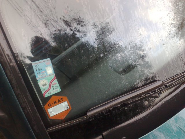

И аз имам лека пукнатина. Но закарах колата да спрат уж по-нататъчно пукване на стъклото.
Мой приятел също има пукнатина, катаджии искали да му спират колата от движение, ама с много приказки го пуснали.
Ако е сериозна работата сменяйте, не си играйте с тези неща. За джанти и селски тЮнинг се хвърлят безмисленни пари, а за важни неща се пести.

piter_96 написа:Въпросът е, че нямам време, а трябва да пътувам :(
Джама го сменят за час/два.Темата ти е от доста по-дълго време.

Те за толкова го сменят,но полиуретановото лепило му трябват някаде до към 48часа за да стегне при около 25C.Та за придвижване няколко км става, но да пътуваш след това...
П.П. ето как ми беше пукнато стъклото,колкото до това дали съм нагъл или не е за друго място

Такива пукнатини не могат ли да се залепят? В смисъл в ъглите, не толкова фрапиращи, като колегата със снимката? чувал съм, че лепят, но трябва спец. да каже дали може...

И за това съм се интересувал,но до 15см пукнатина само.И ти излиза като ново стъкло без гаранции.

Mihailov78 написа:Такива пукнатини не могат ли да се залепят? В смисъл в ъглите, не толкова фрапиращи, като колегата със снимката? чувал съм, че лепят, но трябва спец. да каже дали може...
Лепят обаче малки точки и пукнатини и се получава сполучливо при съвсем пресни пукнатини иначе си личи след това и не минава пред катаджийте.Поне при мен беше така ,съвсем малка точка на няколко месеца се виждаше след залепянето повече от колкото преди това :Mr Green Fun

ahhi написа:Те за толкова го сменят,но полиуретановото лепило му трябват някаде до към 48часа за да стегне при около 25C.Та за придвижване няколко км става, но да пътуваш след това...
Това за часовете дето трябва да съхне незнам. Аз като смених моито беше рано сутринта (събота), сложиха му лепенки (хартиено тиксо) и на обяд тръгнах за Видин и си пристигнах без ядове с стъклото. Но може и така де е това за стягането, но аз не ги попитах а направо потеглих и си карах така с лепенките.

Вече се прибрах от София :) Нямах проблеми, защото не ме спираха. Другата седмица ще слагам стъкло. Предлагат ми от една автоморга за 90лв втора ръка(с монтаж), било слагано на тази кола преди 2 месеца. Марката му е laminated - турско ли е, китайско ли е?

Колега , провери в Кобра колко е ново с монтаж и ако не е голяма разликата си вземи направо от тях. Не е по темата но е съвет от мен. А колкото до марките нищо не ми говорят :beer

Да му дам на колегата инфо-цената към 130-140лв(китайче),но зависи и колко щипки ще счупят,аа и ти ще ги платиш естествено :)

Сложиха ми стъклото, но се разпаднаха прегледа и гражданската при отлепянето, как стои въпроса със ваденето на дубликати?
