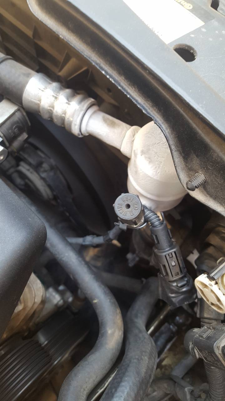

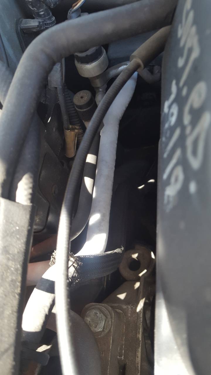

Здр. Колата е голф 4 1.6 AKL 101коня. Днес карах около 80 км извънградско с пуснат климатроник на 22гр. при външна темп. 32 гр. и като се пребрах отворих капака и видях че има скреж по тези места:
Нормално ли е това заскрежаване.Вентилатора в купето беше настроен на 4 степен а, перките от вън въртяха на 1-ва степен.Климатика е обслужен септември месец миналата година. И това му е 3 то пускане от тогава.
