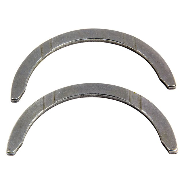

Това животно как се казва на български? Само него не го познавам и като го вадих изпадна и не зная как стои, но така като гледам прорезите са навън, а гладкото към лагера?
Trust washer.

Аксиален лагер на колянов вал, аксиален полумесец на жаргон. Имай предвид, че могат да бъдат с различни сплави/покрития за преден и заден полумесец според двигателя.
Хубава статия по въпроса. :beer
Да, прорезите навънка.

Мерси, изпуснах ги и не знам кой е преден и заден иначе всичко друго, включително и болтовете са подредени и описани. Ще пробвам да потърся, нов лагер.
Иначе на цвят са еднакви.

Каналите са за смазване

Каналите към подвижната част.

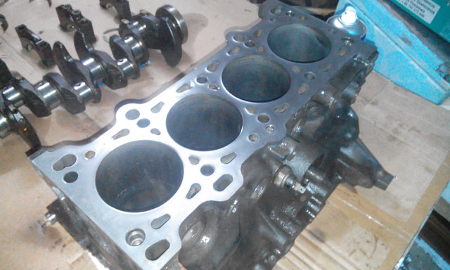

С пас-плоча, която взех назаем и шкурки, сме "стъргали" блок с язви . Не съм разглабял нищо , само главата навън. Отворите маслените и на цилиндрите с дебели парчета дунапрен , напоени в масло . Стана си перфектно .Вярно двама ( аз и собственика ) я правихме, бяхме и млади без кой знае какъв опит, без пари за мастори . Вярно и два дни отиде с прекъсвания , моабети и пиене на бира. На третия търсихме отнякъде да вземем динамометричен ключ, на четвъртия я запалихме . Хора без работа нали :)
И до днешен си ползвам плоча при нужда, този път моя си, примерно да зачистя фини остатъци от гарнитурата и т.н. И пак не разглобявам нищо отдолу, ако не се налага разбира се. Става си чисто и без драми , стига да няма язви по-сериозни или да са на "неподходящо" място.

Муха каца, крак чупи. Забравих да питам колко му е свалил.
Под лагерите слага ли се масло при събирането (там където няма триене), защото гледам, че едни слагат, други с ръкавици събират да не пипнат с масло там? А за почистването на блока, предполагам водоструйка, компресор и ВД-40?
И да не ме псувате много, ама ще го събера със старите лагери и сегменти. Не гореше масло и като цяло двигателя отвътре е много чист, почти без нагар.

Шлайфан е блока,не цилиндрите.
Що да не го събереш.

Със старите сегменти няма да му насмагаш на масло. Лагери сложи стари, но сегментите нови задължително.

Мнениеот kaiser666 » Нед 17 фев 2019 8:59
