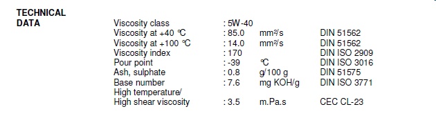

Между другото - имаш ли проблем със загубата на масло?

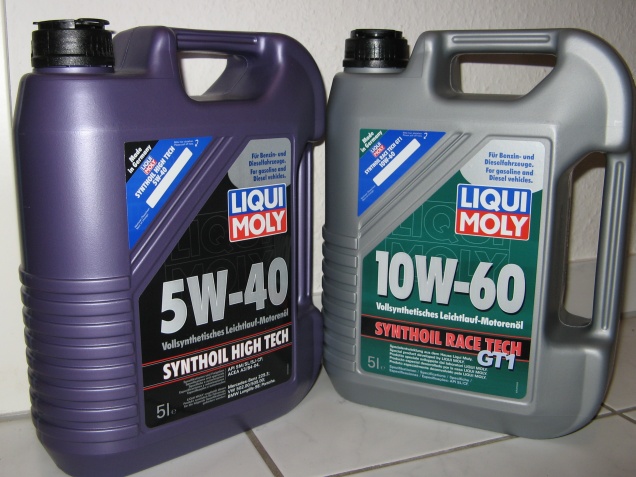

По темата: Понеже и моята смяна предстои, след поредното дълго четене из нета на тема: доливане на масло на АМХ двигател и каране на газ реших да заложа на следната комбинация:
От 5В40 ще сложа 5л, от 10В60 1л. Това по един съвет от немския форум, където един пич от Мерцедес пишеше дълго време на тема масло...Та от там разбрах следното: За режим на газ е необходимо маслото да има висока температура на изпарение, за да издържа на по-високата температура в газов режим. Освен това колкото "по-топло" става в двигателя(спортно каране или газов режим), толкова е по-добре маслото да има по-висок HTHS index (по-висок от 3.5). Този индекс показва колко е издържливо маслото на висока температура, по-висок индекс означава, че маслото издържа по-високи температури и опасността, да се "скъса" масленото покритие заради "пренатоварване" е по-малко.
Аз също карам на газ, но на избраното от теб масло първо ХТХС индекса му е "само" 3.5, а и температурата не изпарение не е дадена.

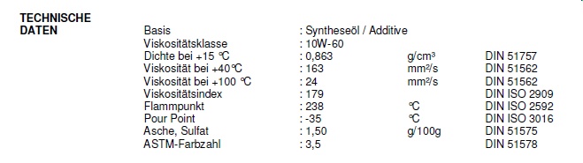

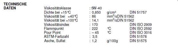

Зa сметка на тва ето това са данните на показаните от мене масла:
5W40:
10W60:
Надявам се чрез смесването на двете масла малко да ми се намали разхода на масло, да видим. Освен това топлоустойчивостта ше е се повиши, което мисля, че е в полза, когато се кара на газ.
Ше пробвам, пък да видим.
