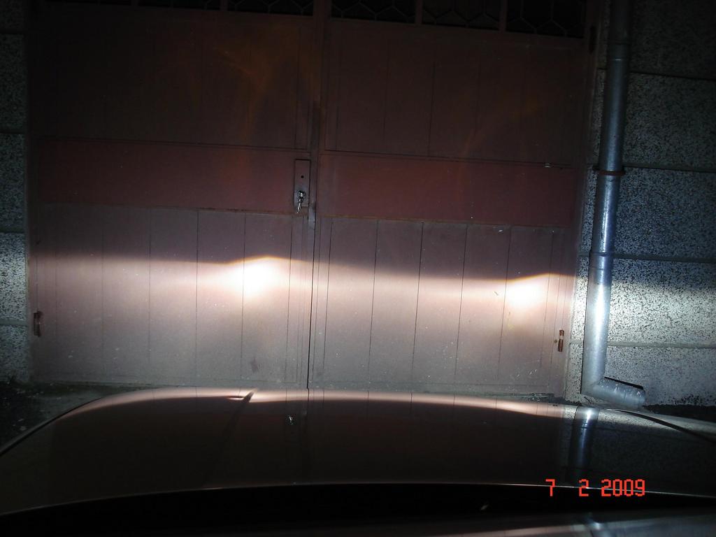

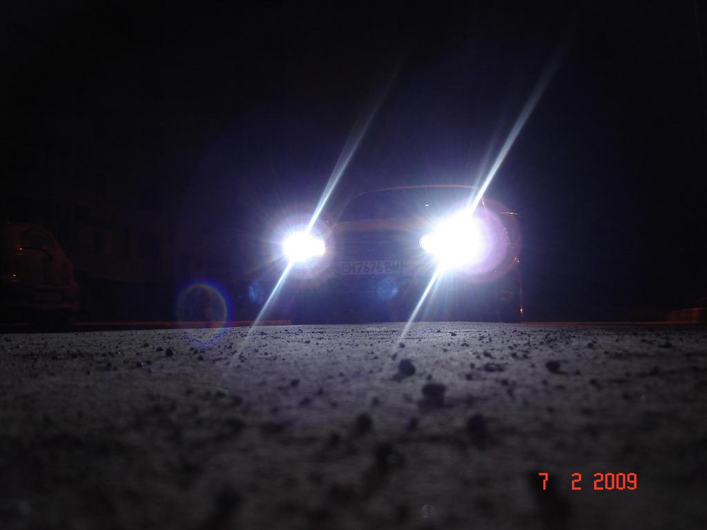

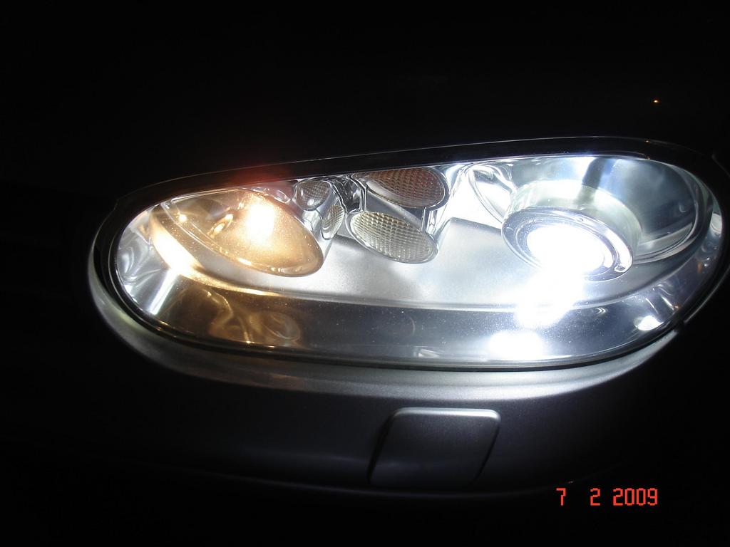

Ей, много добра тема колеги. Бях изчел какво ли не и кого ли не питах за всякаква информация за ксенон светлините :idea: и пак не бях информиран. Имах проблем с моя ксенон на голфа,които е фабричен и е с лупи. Крушките му са D2S и както пишеше някаде по назад в темата, те не са подменяеми с обикновенни крушки с нажежаема жичка. Не бях особенно очарован от светенето им ,и ходих по сервизи и никой не ми помогна. Всичко си светеше но явно не достатъчно защото бях като слепец вечер като карах. И взех че отворих фаровете,изчистих лупите (понеже бяха малко опушени )и си купих две нови крушки и сега вече е по-добре.Старите бяха Philips D2S 4300, а аз сложих Luxima D2S 6000. Нещо не ми се даваха по 340 лв за оригинални от Фолксваген(които немисля че щяха да имат кой знае каква разлика). :screwy Явно си имат живот ти крушки и избледняват. Ето и малко снимки:
Изображение[/url]
Изображение[/url]
Изображение[/url]
LILO&STICH
ябълката на раздора
Мнения: 13068
Re: За ксенона
Мнениеот LILO&STICH » Сря 11 фев 2009 14:36
въх :shock
Най-грозното нещо е ксенон с обикновен габарит :?

LILO&STICH написа:въх :shock
ЕЕЕ кво ми се присмивате,взел съм го предвид,обаче моите не са като тези които са публикувани,а са с другия цокъл по-дебелия (железен) и още не мога да си намеря.

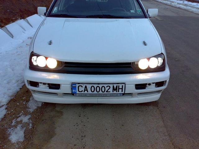

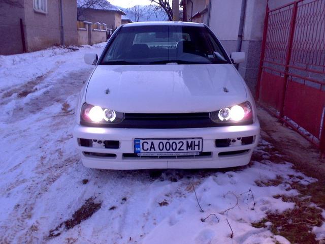

Xenon-а е лудница, с него разбрах, че имам фарове. Регулирах ги така, че да са почти на максимум без да заслепяват насрещноидващите лупите да режат светлината малко пред насрещноидащите коли. От дълги няма смисъл почти не светят по надалеч, само правят жълт пътя пред мен :D
45w luxima 5000k
Ето ги и прословутите диоди 9w, те може би светят малко по синкаво 6000к ли не знам...

еее,не си казал :mrgreen:
