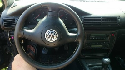

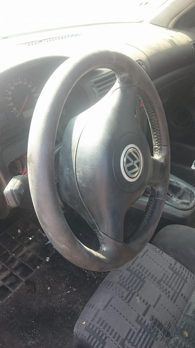

Момчета събота,ще взимам този волан реших го мина с боя Силвър за якета,дали ще свърши раота?
Освежаване на кожен волан?

Да, няма да е перфектен крайния резултат, но ще се освежи със сигурност.

Ако ти го пратя,какво може се направи и какви пари?

Грунд, 1 или 2 слоя боя и 1 слой лак- 40-45лв (20 труд, 20-25 материали) ще е упражнението.
3 дни технологично време за съхнене на различните слоеве.

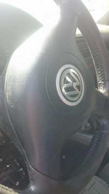

Момчета,днес взех волана много ми харесва,но нещо лепка тоя волан.... Избърсах го с мокър парцал,но пак е така.... Дали да го пръсна малко с Мотокс за табло да видя какво ще стане? Стария волан така го забърсах с това мляко на Мотокс,стана супер ама с този не смея....

Лъскаш го с гъбичка за обувки, но не прекаляваш, за да не стане хлъзгаав. Лепненето всъщност е триене заради силно сцепление.
