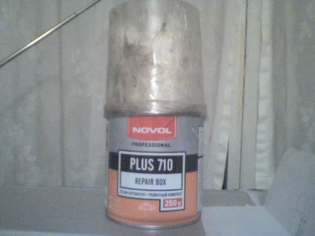

колеги а лепят ли се акумулаторите
ktamen
Мнения: 6388
Местоположение: София - Ямбол
Re: Замръзнала клетка на акумулатор.
Мнениеот ktamen » Пет 03 фев 2012 0:27
Лепят се ама... Продават се ремонтни комплекти стъклопласти за кърпене на ламарини. Те стават и за акумулатори, но не е много надеждно особено, ако този, който ги лепи няма опит, такъв комплект струваше 7 - 8лв, но дали ще ти свърши работа...
Продава се в магазините за автобои и др. подобни.
muns61
Мнения: 7965
Местоположение: pleven
Мнениеот muns61 » Пет 03 фев 2012 7:32
Лепене на акумулатор - само със специален пистолет с топъл въздух и добавъчен материал. Нищо друго не става.
radi_nrj
Мнения: 9331
Двигател: AEL ALH
Мнениеот radi_nrj » Пет 03 фев 2012 10:13
muns61 написа:Лепене на акумулатор - само със специален пистолет с топъл въздух и добавъчен материал. Нищо друго не става.
:да: :да: :да: Така се лепят в завода само, че там се нагрят кутията и капака с нагряти плочи. може и с поялник, а най-добре е нов от магазина да не оставиш локвичка електролит някъде.
