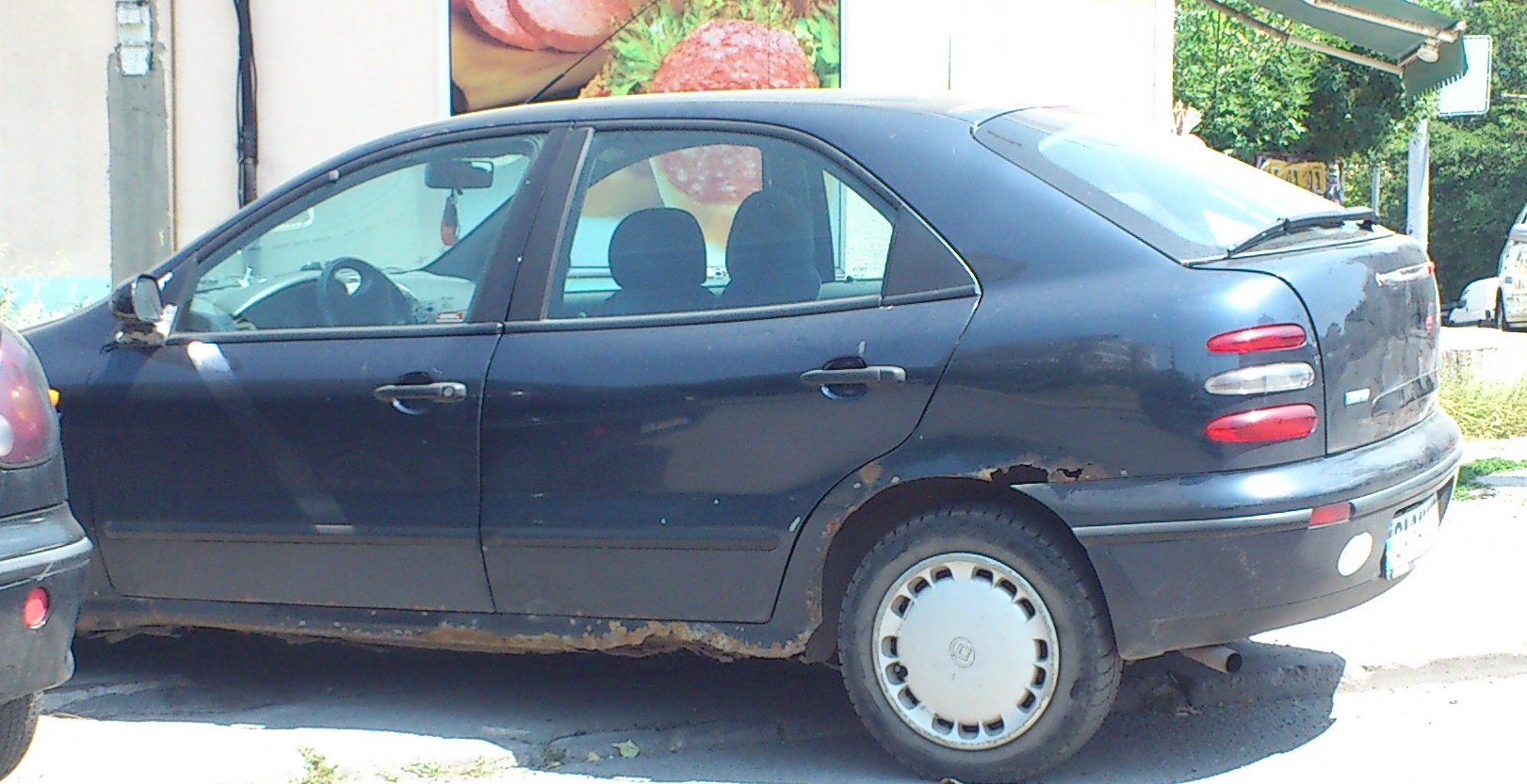

Ето една Брава с поцинковано дъно

Re: Кой модел е с поцинковано купе Голф4 или Ауди А3
Тая направо от алумин
