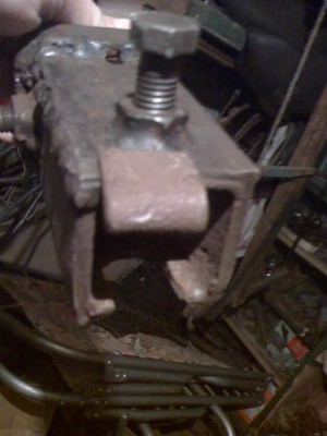

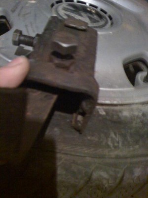

Направил съм си това приспособление. Малко е грубичко , но върши работа. От едната страна е за пасат б2 ,а от другата за б3 . Вадя кормилни накрайници без да късам маншончетата.
