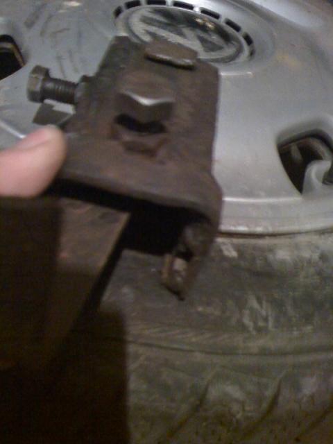

Много ми е интересно скобата с болта ако ще и 10000лв да е как ще я сложиш на шарнир който влиза нагоре ?!

Направил съм си това приспособление. Малко е грубичко , но върши работа. От едната страна е за пасат б2 ,а от другата за б3 . Вадя кормилни накрайници без да късам маншончетата.

И аз имам голям чук, ама последния път като сменях кормилен накрайник не ми помогна ни най малко. Извадих го със скоба, някаква руска и стана много лесно, маншона се запази.
Шарнирът, който свърва носача и шенкела не е на конус и си излиза много лесно без скоби и прочее чудесии.
