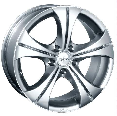

Джантите, които купих са втора употреба- Oxigin One (отдолу прикачвам снимка):
Търсих pdf за тях, но в нета няма.
На отворите за болтовете на джантите си се вижда, че са за конусни болтове, но като сложа оригиналните конусни болтове от VW отзад на джантите стърчат с няколко милиметра по- малко и затова хващат само 4 резби или 8-9мм. По тази причина купих конусни болтовете от едно разкостено Ауди А8, на които резбите им са с по 5мм. по- дълги (32мм.) и те хващат вече 7-8 резби, което си е идеално.

http://www.oxigin.de/gutachten-oxigin.php
Виж петцифреното обозначение на джантата и търси с него. Нещо от рода на Kba xxxxx или само ххххх

4 навивки резба, при стъпка 1.5 мм е равно на 6 мм! От тия 6 мм вадиш около 1 мм фаска, и получаваш 5 мм навита резба! Дори, и на главината има някаква фаска, поне 0.5 м, значи 4.5 мм навита резба в главината! ако смяташ, че можеш да се довериш на толкова навита резба,добре, но аз не бих!
Колкото до болтовете, много е важно да се спазва формата на леглата в джантата, компромиси не трябва да се правят! Но все пак, ако се наложи нещо спешно, е по-добре да се сложат ерови болтове на конусни легла в джанта, отколкото обратното!

Успях да намеря още 4бр. по- дълги (32мм. резба) болтове с конусна глава. Вече ще карам спокойно, без да мисля дали няма да се разхлабят по пътя.
За да хване хубаво болта в цялата резба на главината е необходимо да се навива с поне 7-8 резби в нея, проверено!
